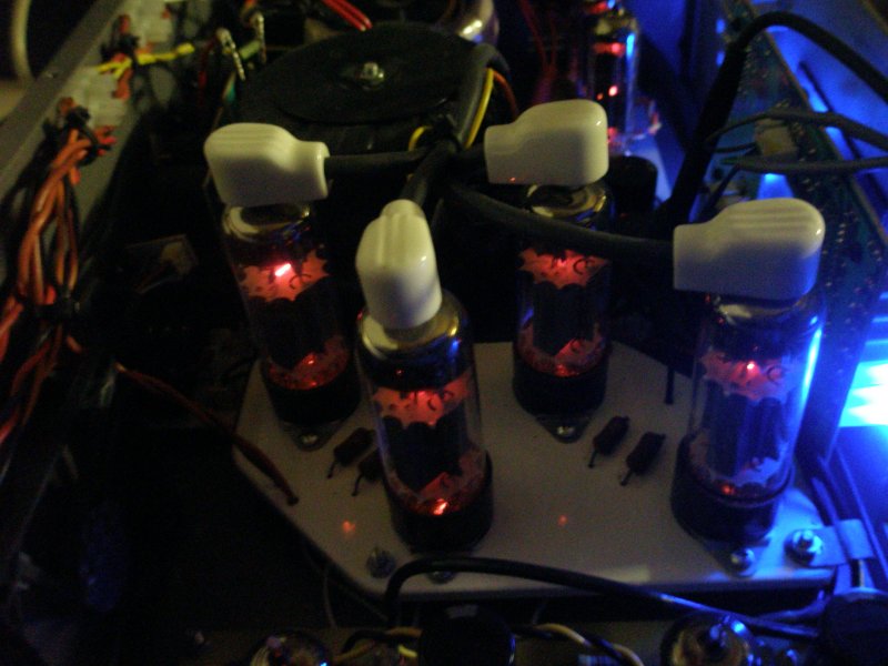

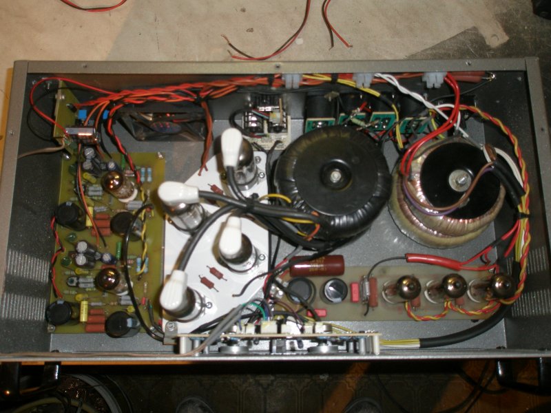

5 napom telt el világháló nélkül, azóta egy végcsövem el is szált az ujdonsült erölködőmből. A kézzel festett előlapi feliratból lehet következtetni a kapcsolásra , ami egyébként alulmulta várakozásaimat, a teljesitményében. Na de sebaj, mert forrasztgatás közbeni hallgatásra remekül megálja a helyét. A dobozolással egy kicsit eltértem a fórumon megszokottaktól, de igy kevésbé kell vigyáznom a csövekre.

(#) mayky válasza ticseboy hozzászólására (») Feb 2, 2011
Életvédelmi szempontból, az anódsapkás csöveknél a zárt doboz a jó megoldás.
(#) klemo86 válasza ticseboy hozzászólására (») Feb 2, 2011
Elképesztő modding, de tetszik nagyon Gratula! (Színvonalasabb a bele, mint az eredeti erősítőnek, ez egészen biztos…)
(#) ticseboy válasza mayky hozzászólására (») Feb 2, 2011
Tudtam hogy jó döntés volt, meg hát volt egy üres rackdobozom, amiből rengeteg dolgot felhasználtam. Amugy ajánlom ezt a megoldást mindenkinek, akinek nincs, se türelme, se szerszám, és gépparkja, hogy dodozt "hegesszen" magának.
(#) ticseboy válasza klemo86 hozzászólására (») Feb 2, 2011
A kábelezésemtől nem vagyok elájulva, de hát takar a a fedél. Hogy szinvonalasabb e azt nem tudom, de ez csöves!!!
(#) CIROKL válasza ticseboy hozzászólására (») Feb 2, 2011
Így könnyű csöves erősítőt építeni
No de szép lett ez meg aztán teljes mértékben biztonságos , tudod én a felső anódos ellensége vagyok .
Mi a gond a teljesítménnyel , ezt előre lehetett tudni mit fog hozni !
Egyébként minőségileg írhatnál valami frissítőt a toroid kimenőkel kapcsolatosan .
A drótokat még rendezd el mert tudod így a pók több hálót tud szőni rá .

(#) ticseboy válasza CIROKL hozzászólására (») Feb 2, 2011
Ha lesz egy kis időm elugrok egy ismerősömhöz, és rátesszük szkópra, és kiderül mit hiányolok belőle. Az igazság, hogy a toroid szerintem jó hangú kimenő, de ezt csak összehasonlitással lehetne megmondani. (Ez olyasmi dolog lesz majd, mint a fekete vagy a fehér hangfalnak van szebb hangja! Szerintem a pirosnak!!!) Ha elkészül a következő project, akkor kielemzem a toroidokat.

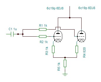

(#) s.sanyi hozzászólása Feb 3, 2011
Sziasztok.Ha akarnák tenni párhuzamosan két kimenő csövet de nincs párba vállogatott csövem meg-e lehet oldani a mellékelt rajz szerint?Úgy képzeltem el,hogy különböző katódellenálással beállitanám mindkét csövet egyforma előfeszre.
