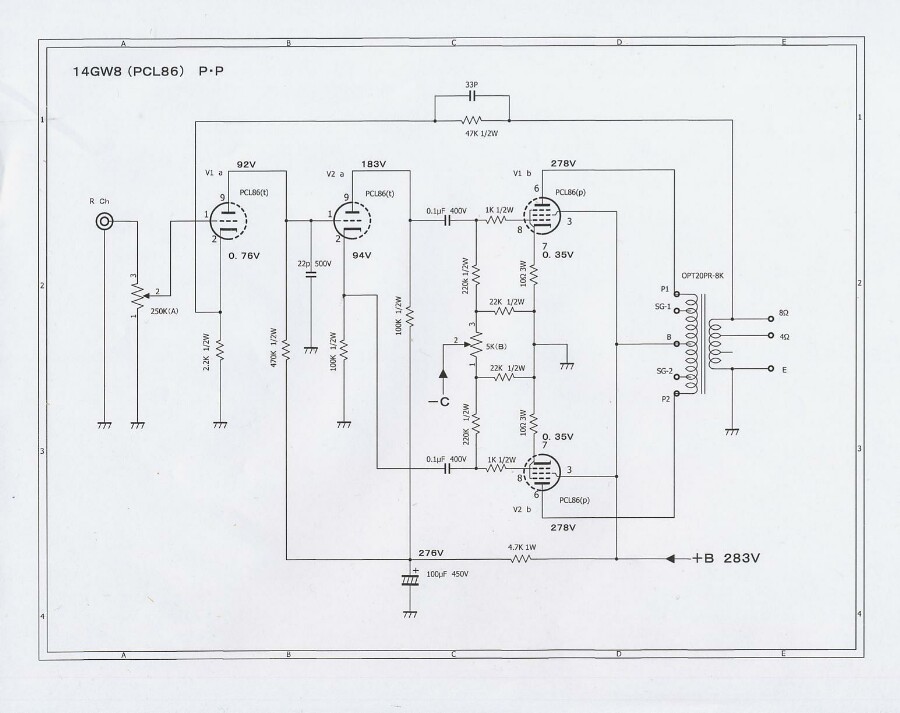

No, így már világos(abb). Ez egy SE, UL kapcsolástechnikával. Minden tiszteletem a készítőé, de azért látok benne egy-két felesleges (vagy műszaki szemmel furcsa) megoldást. Szerencse, hogy egy csövest nagyon el kell b...ni ahhoz, hogy ne szólaljon meg.
Akkor a végfokozattal kezdjük. 1. Ha katódellenállást használok, akkor a rajta eső feszültség stabilizáló hatással van az anódáramra. Nyilván, egy másik csővel kissé más áramok folynak, de ez az eltérés nem indokolja, hogy oda még egy potit (PR4) is kelljen beépíteni. Soha semmiféle gyári készülékbe nem láttam ilyet (mert nem szükséges), a fix ellenállás tökéletesen elegendő. 2. Elképzelni sem tudom, milyen műszaki megfontolásból van ezen katódellenálláson 68 µF értékű kondenzátor (C3)..... Ez ide egyszerűen kevés (ha megfontoljuk, hogy az előfokozat jóval kisebb áramához meg 100 µF -et épített, ami oda megfelelő érték), legalább 220-470 µF a szükséges. 3. Miért kell mindenbe erőltetni ezt az SRPP kapcsolástechnikát? Egyszerűen felesleges. 4. Miért kell a szűrő ellenállást állíthatóra készíteni? Szintén semmi nem indokolja, az előfokozat szintén katód-ellenállásos beállítású, nem DC csatolt fokozatokról beszélünk. 5. A 22nF nyilván elírás, az µF nagyságrendű. Műszaki szempontból sokkal jobban jársz, ha nem az ismerősöddel építteted meg (láttuk az előző munkáját is), hanem pl. a melléklet alapján Te magad esel neki. Ott a P4-es poti felső fele a bemenet, a tőle balra található áramköri részletet el lehet hagyni. Csak megjegyzésképpen: a kapcsolás éppen 6N2P-vel hajtja a 6P3Sz-t. Idézet: „es persze kulso tap aminek nem tudom mi az elonye” Kb annyi, hogy még egy dobozt porolhatsz. Végerősítőt nem nagyon szoktak külön dobozba a tápjától építeni. Legalább annyi macera, és zavarforrás a komoly fűtőáramokat átvinni (ráadásul evvel egy sor bizonytalansági tényezőt is kreál - az összekötő vezeték esetlegesen megy) Még a neves gyártók sem igazán problémáznak ezen. Egy RIAA korrektornál már lehet ez jobb megoldás!

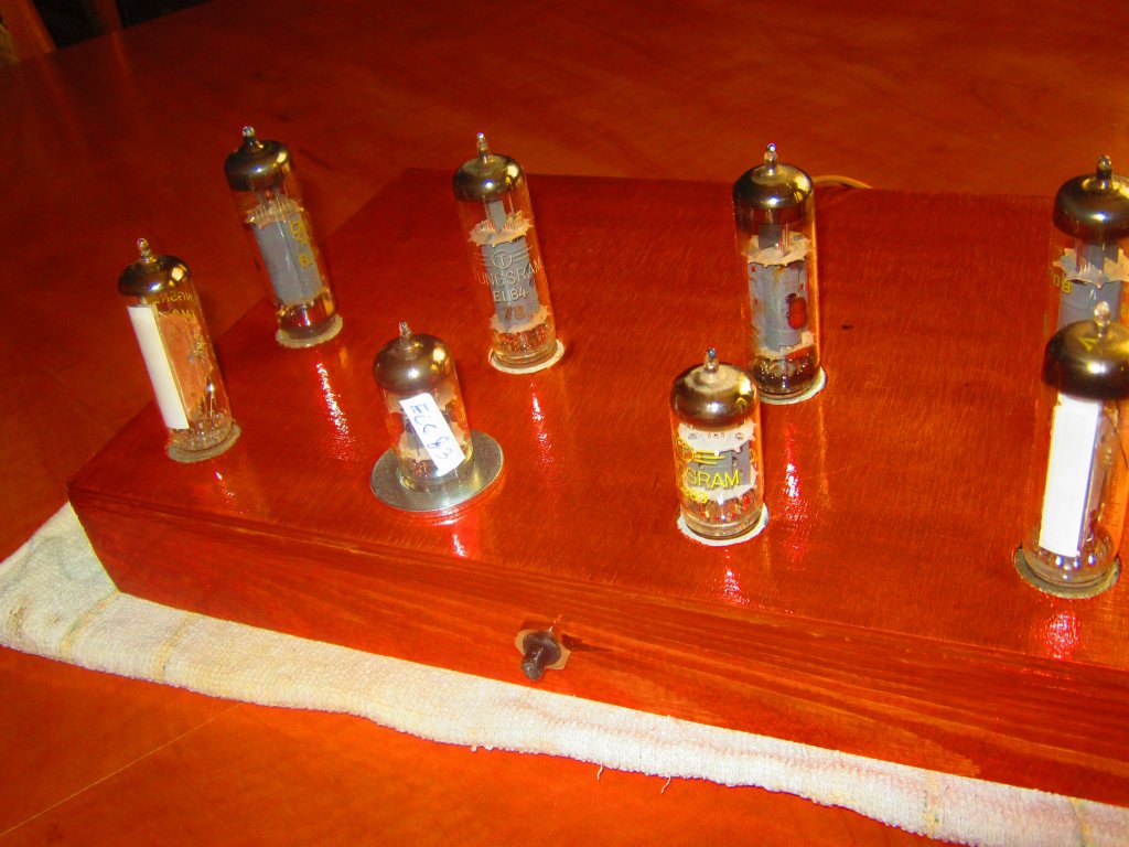

Itt látok a bal szélén egy Erfurti EL-t, majd mellette egy kicsit futott EL-t a hazai ipartól (a papírfecnis ECC mögött). A négy végcsőből ítélve ez PP kapcsolástechnika lesz, ahol az említett csövek párban járnak. Nem tudhatóm, hogyan lesz beállítva a munkapont, de törekedjünk a szimmetriára (lehet, hogy a két azonos gyártójú cső is távol áll egymástól - állapot, széria......- de a különféle gyártótól valókat valószínű, hogy nem lehet(ne) összeválogatni).
Természetesen ettől még működőképes lesz a kapcsolás.

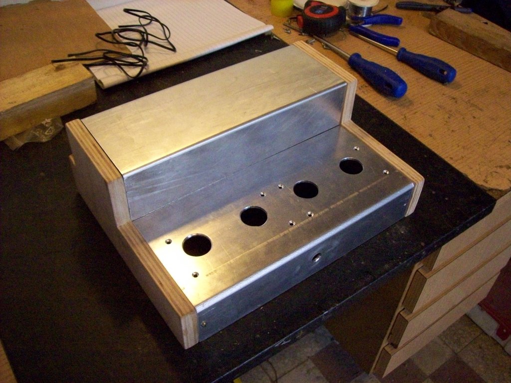

A alu felülettel mi a terved?
Le kellene polírozni és emisszionálni. /foszfátozni/ A felületi oxidálódást megállítja, és le lehet festeni alu festékkel. Ha érdekel a foszátozást megcsinálom ha elüldöd. Ajándék
Nekem meg van alura való festékem Special igaz szürke de valami bitang anyag ...
Akkor majd csak összenön. Egyébként ez a kémiai felületkezelés nem igényel festést. Krómoxid réteg alakul ki a felületen. A festést jobban tartja.
Le szoktam csiszolni 220-as vizes csiszolópapírral. Utána alumínium alapozóval kezelem és végül jöhet a festés.
Tapasztaltabb építők segítségét kérném,a rajzon szereplő erősítő működőképes,megbízhatóan utánépíthető?
A lényeg hogy csiszolás után egyből mennjen rá a az alapozó.Milyen színű lesz? Valószínű.... :hide:
A táptrafó - érzésem szerint - valamilyen készülékhez tartozhat. Ezt felhasználva készítették el így a tápegységet. Én nem erőltetném ezt a feszültségkétszerező kapcsolást annyira.
