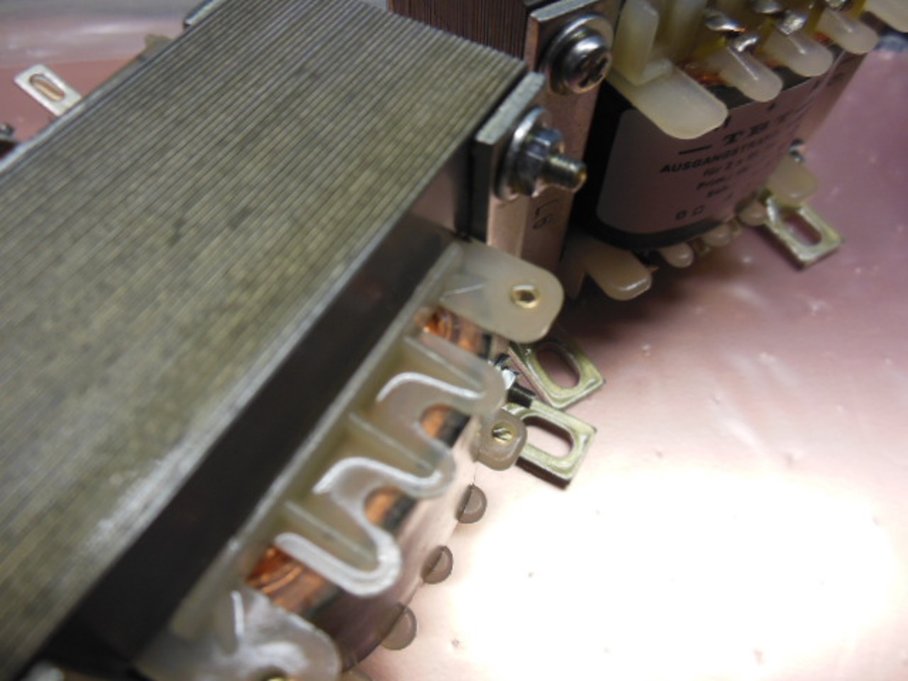

(#) q765 válasza CHZ hozzászólására (») Feb 15, 2015
EL84 PP -vel kapcsolatban egykis továbbralépés. Megvannak a kimenők, és a múltkor kitárgyalt 10H fojtó is (+ ALPS blue).
CHZ: Az utolsó képen szereplő kapcsolást úgytudom te építetted. Lenne hozzá kapcsolási rajzod, .lay fájlod, illetve minden egyéb ami alapján utánépíthető volna? Már régóta kutatom a fórumot, de nemtaláltam rá a nyomtatható verzióra. Biztosan szokás szerint énvagyok az ügyetlen.
A hozzászólás módosítva: Feb 15, 2015

(#) Condy válasza q765 hozzászólására (») Feb 17, 2015
Hol lehet a képeken látható kimenőtrafót megvásárolni és mennyiért?
A hozzászólás módosítva: Feb 17, 2015
(#) q765 válasza Condy hozzászólására (») Feb 18, 2015
22Eur/ db, + 16 a fojtó, + pósta. Szerintem nagyon szépen vettem. Ha nemlenne, nemis építkeznék. Arról nemis beszélve, hogy viszik mint a cukrot. Úgykellett írnom, hogy tekerjenek..
Ezvot 3 hete, Mikor a fojtóról hadováltam.
Ami egyedül aggaszt, hogy teljesten kiöntötték, mintha laminálták volna. Azonkívül profinak tünik..
Gondoltam is, hogy hozok haza....
A hozzászólás módosítva: Feb 18, 2015
