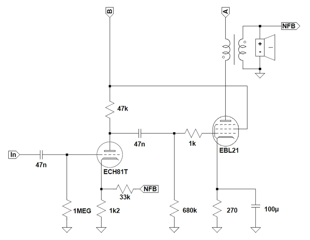

(#) jani1987 válasza Gafly hozzászólására (») Márc 10, 2016
Egyszer haza hoztam 35 méter vezetéket újonnan véve. Erre a helyi "bennszülöttek" rávágták, hogy égessük le róla a műanyagot. :/ De ha már így belementünk a témába: hogy építenétek meg úgy, hogy minden ami a rádióhoz tartozik ki legyen iktatva? És csak a lényeg maradjon. Például a csövek közti közép frekis tekercs nem hiszem hogy kell bele. Aki elküldi a javított rajzot annak megköszönöm.

(#) mofesa válasza jani1987 hozzászólására (») Márc 10, 2016
Ez jó lesz?
(#) jani1987 válasza mofesa hozzászólására (») Márc 10, 2016
Még az alkatrészek egy része hiányzik de utána be fogom tudni fejezni. Pl nincs 350V-os 4,7 nanós kondim és az 5-6 wattos ellenállások is hiányoznak. Majd ha megyek a boltba.
(#) Peter_S válasza mofesa hozzászólására (») Márc 10, 2016
Azért ezen még lehet csontozni egy kicsit, a trióda 100k Ra melletti 220pF kondit ki lehet dobni, így nem lesz sok magas hang.
A rácsfeszültség előállításának ezt a módját is hanyagolnám, lehet hogy kevés lesz itt a 82 ohm.
Egyébként ezen a rajzon a kimenőtrafó nem olyan mint az eredetileg betett T328 kapcsolásban.

(#) Peter_S válasza jani1987 hozzászólására (») Márc 11, 2016
„hogy építenétek meg úgy, hogy minden ami a rádióhoz tartozik ki legyen iktatva?”
Én így. Néhány alkatrészt fel tudsz használni a rádióból.
(#) Peter_S válasza Gafly hozzászólására (») Márc 11, 2016
Egyrészt, másrészt meg a 200V->230V váltás miatt az anódfeszültség is magasabb lesz, ha tippelnem kellene, úgy 300V-ot saccolnék. Így mindenképpen nagyobb értékű katódellenállás kell az EBL-nek.
