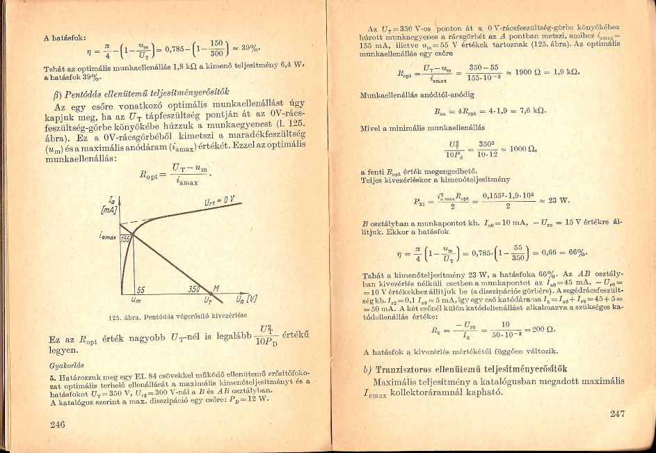

Sajnos gyári kapcsolásról kimenő adatot nem igen lehet szerezni, de a tápfesz, és a cső ismeretében ki lehet számolni az optimális primer terhelő impedanciát, a szekundert meg úgyis tudjuk ( a hangszóróé, ugye ) Csatoltam két képet egy régi könyvből, hogy ellenütemű erősítőnél hogy számoljuk Raa-t, de nem igen van rá szükség, ugynais katalógusban megadják nevezetes tápfeszültségértékekehez a különféle adatot, így Raa-t is! Ennek ismeretében meg a már fentebb linkelt elektroncso.hu-s kimenő számításos cikk segítségével lehet is méretezni a trafót! K.
