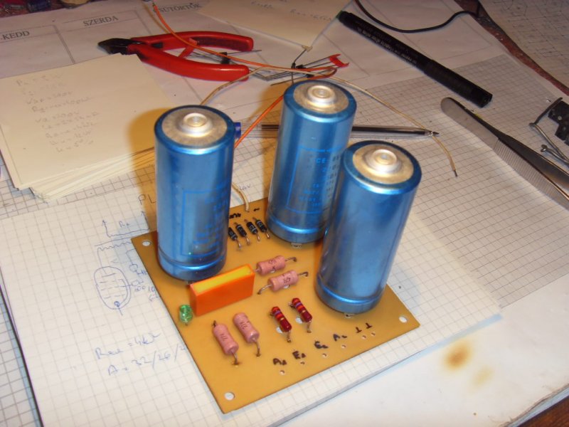

(#) Imi65 hozzászólása Jan 16, 2009
Ma ezt kalapáltam össze.

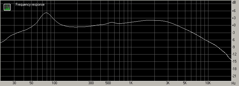

Kijavítottam az erősítőmben azt az ellenállásos elkötésemet. Minden rendbe jött tőle. Nincs torzított szinusz, s a feszültségértékek is beálltak az optimálisra.
Nem hagyott nyugodni, az a cicergés a hangfalból. Megtaláltam a bűnöst. Az egyenirányító híd okozza. Az egyik diódája löketszerűen nyit, vagy zár. Ezzel egy elhaló impulzust generál (a négyszögjelek indulnak ilyen felharmonikusokkal). Olyan erőteljes, s nagy frekvenciás, hogy a kondik már nem bírnak vele. Csere lesz a sorsa, csak most nincs másik helyette.
Utolsó mérésként elvégeztem az erősítő frekvenciaátviteli mérését. A kép magáért beszél! Javított áramkörrel még szebben szól.

(#) Imi65 válasza Action2K hozzászólására (») Jan 16, 2009
Erről a diódahidas dologról még mondhatnál egy pár szót. Hogy jöttél rá, hogy méred ki?
(#) Ricsi1992 válasza Imi65 hozzászólására (») Jan 16, 2009
jól néz ki,ez valami táp lesz? Ha jól látom,szép kis MM kondik vannak a nyákon...
(#) kocos válasza Imi65 hozzászólására (») Jan 16, 2009
Csupa, csupa TV alkatrész
(#) Action2K válasza Imi65 hozzászólására (») Jan 16, 2009
Oszcilloszkóppal méregettem a jel alakokat, bemenő - kimenő, amint azt az egyik hsz-emben mutattam is. Nem hagyott nyugodni a cicergés. A kimeneti részen a szóp érzékenységét növelve megláttam a zajt. A bemeneten viszont semmi sem volt. A méréshatárt atállítva a maxra, plusz 10-es szorzó, s a mérőcsúcsot rátettem az egyenirányított tápfeszre. Láttam hogy ott is rajta, szinkronban a kimenettel. Ezután a trafó, s a híd közti ponthoz érintettem, s az alábbi kép tárult elém.
(#) Ricsi1992 válasza Action2K hozzászólására (») Jan 17, 2009
Ilyen görbét milyen programmal lehet csinálni?
(#) Action2K válasza Ricsi1992 hozzászólására (») Jan 17, 2009
Erősítők, hangfalak beméréséhez készített diagnosztikai program. Neve: RMAA Bővebben: Link Ingyenes, de nekünk profi tudású!

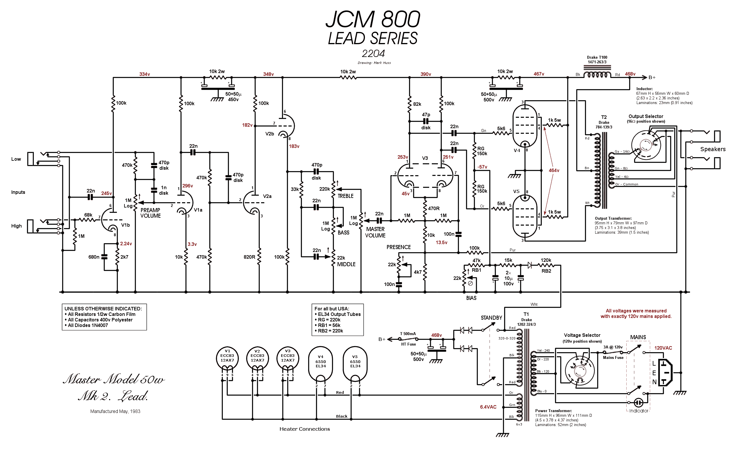

Afűtés ki van közepelve, a potira forrasztottam az ellenállást, és a kondikat, onnan árnyékolva vittem tovább.Mind két bemenet zárva, akkor is búg, de a 22 nf kondit ami a benetnél van, földre teszem akkor nem zúg.Ha be van dugva a gitár akkor is búg.
(#) fleta válasza fleta hozzászólására (») Jan 17, 2009
Már javul a dolog. Már csak az egyik csatorna búg egy kicsit, a gain. 2x3,2 v a fűtésem, a közepe a földön van. hogyan tudnám egyenirányítani hogy meglegyen a 6,3 v fűtésem?
