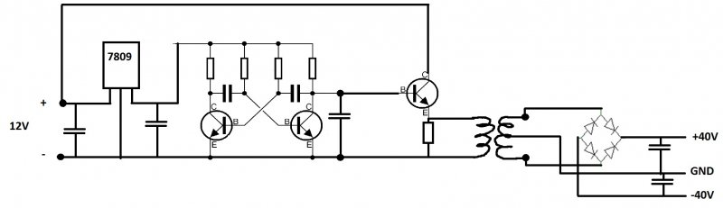

Autós erősítőhöz szeretnék szimmetrikus tápot kocsiba.
A lényeg hogy rajzoltam valamit (12V-ból +-40-et csináló kapcsolás), de gondolom így nem jó mert túl egyszerű, meg gondolom másnak is eszébe jutott már...
Szóval a lényege, hogy egy stabil feszről meghajtok egy AMV-t, ami egy nagyobb tranyót vagy fetet kapcsolgat. Ez megy a trafóra és a másik végén voálá: graetz híd meg +-40V.
Hol a bibi?

Korábbi hozzászólásokban találsz ennél sokkal jobb, de nem túl bonyolult kapcsolást. Az elképzelésed ott hibázik, hogy a nagyáramú tranzisztor beterheli az astabil multivibrátorodat és ahogyan a kimeneten a terhelés változik, úgy megy el a kapcsolási frekvencia is ( ha egyáltalán átvált egyik állapotból a másikba ).
A kapcsolótranzisztorral ha induktív alkatrészt kapcsolsz, védeni kell a kapcsolóeszközt a feszültséglökésektől. Általában egy dióda már megteszik.

Nameg nem földelt kollektoros kapcsolással kapcsoljuk az áramot a trafóra.
