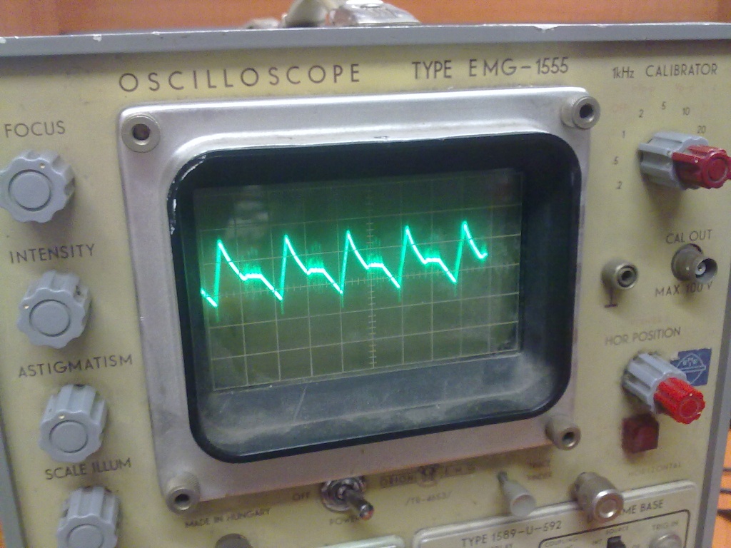

(#) Mikee91 válasza Mikee91 hozzászólására (») Dec 9, 2012 /
Megnéztem szkópon a kimenő jelet, így néz ki mint a képen. +-10mV-os ugrások vannak benne, a vízszintes részen pedig némi zajos jel. Normális ez így?
(#) kadarist válasza Mikee91 hozzászólására (») Dec 9, 2012 /
A kimenőfeszültségnek (pufferkondi sarkain) eléggé sima feszültségnek kellene lenni és nem ilyen fűrészjelnek. Ez a 10mV a képen látható jel nagysága?

(#) Mikee91 válasza cimopata hozzászólására (») Dec 9, 2012 /
Igen a képen látható 20mVpp a terhelésen mért jel.
Egyenlőre még csak próbapanelen raktam össze.
(#) _vl_ válasza Mikee91 hozzászólására (») Dec 9, 2012 / 1
Dugdosós próbapanelon? Ha igen, akkor már meg is találtad a problémád okát.

(#) neogeo2 válasza _vl_ hozzászólására (») Dec 9, 2012 /
A dugdosós okozhat ilyen problémát is???
(#) kadarist válasza neogeo2 hozzászólására (») Dec 9, 2012 /
Igen, mert a hosszú elvezetések megölik az áramkört a rengeteg parazita induktivitással meg kapacitással.

(#) Mikee91 válasza _vl_ hozzászólására (») Dec 9, 2012 /
Hogy tényleg ennyire befolyásolná, ez eszembe sem jutott. Remélem akkor tényleg ez a probléma, és legközelebb már erre is odafigyelek. Nyákon hogyan rendezzem el az alkatrészeket meg a huzalozást, hogy ne legyen ilyen probléma?

(#) Mikee91 válasza kadarist hozzászólására (») Dec 12, 2012 / 1
Összeraktam próbanyákon a kapcsolást, és most tökéletesen működik, köszönöm a segítséget!
A 2 képen látszik a különbség (sajnos a szkóp már nem mai darab, elég homályosra sikerült). A multiméter a kimenő áramot mutatja.

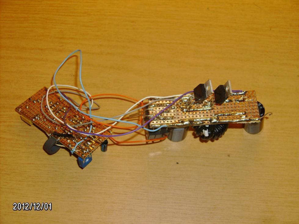

Egy nyáktervet tudsz adni hozzá?
(#) Ideiglenes válasza vipera1997 hozzászólására (») Dec 23, 2012 /
A mellékelt képeken látható, hogyan készült el.
