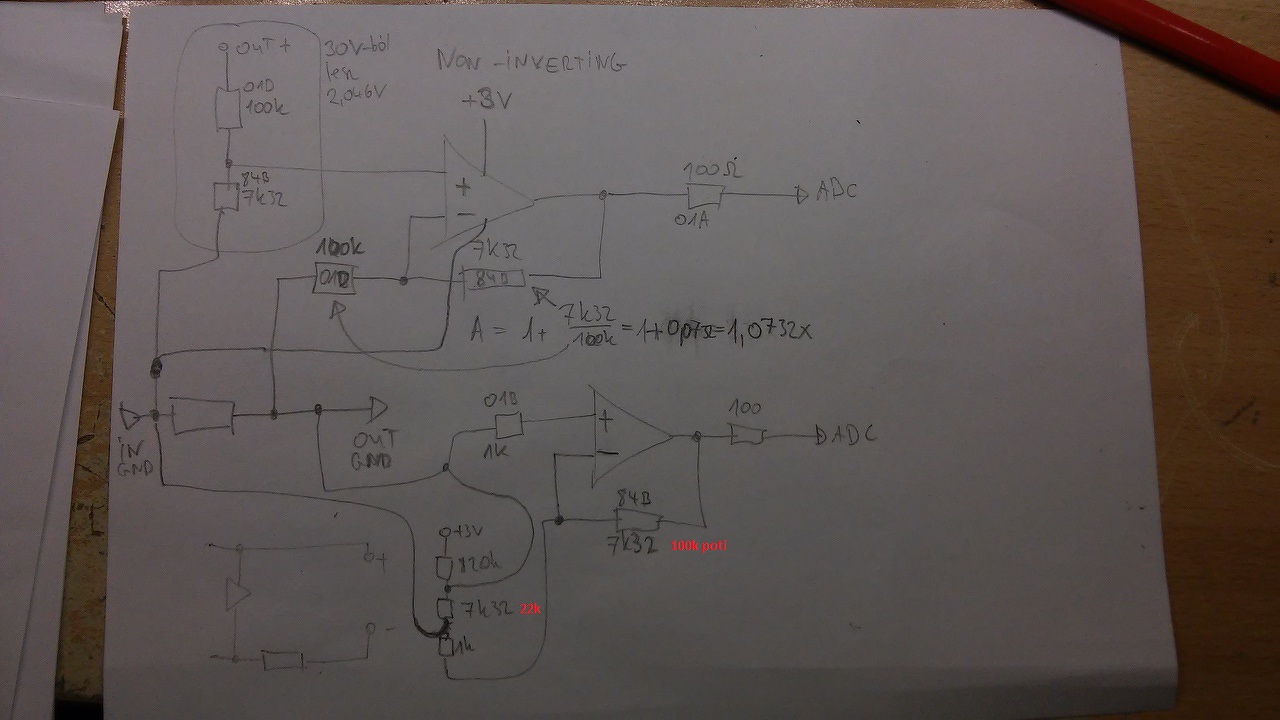

(#) teszti válasza Kovidivi hozzászólására (») Jún 28, 2016 /
Valóban. A 6-os láb csatlakozik az 1k-ra, és az 1k csatlakozik az IN GND-re és a 84B-re, úgy mint ahogy lerajzoltad a papírod alján.
A panelon csak egy referencia van, ez a 3V, innen kapja mindhárom IC a feszültséget.
Az 1k helyére egy potit tettem, próba képpen 1.2A-nál kalibráltam be. Ha változtatom az áramerősséget akkor elcsúszik a kijelzés, például 2.1A-nál már csak 1.9A-t mutat. Ez minek a hibája?
Jól gondolom ugye hogy a papírod alján lévő 7.32k-1k-t kell cserélni?

(#) Kovidivi válasza teszti hozzászólására (») Jún 29, 2016 /
Maximum áramnál kellene az erősítést beállítani, majd minimumnál az offsetes osztónál, majd ismét maxnál, ezt addig ismételni, amíg nem megfelelő a kijelzés.
(#) teszti válasza Kovidivi hozzászólására (») Jún 29, 2016 /
Leírod, hogy ez hogyan is nézne ki? Mikor melyik ellenállást kellene módosítani?
Ami a 3V-ról jön, 820k értékű ellenállás, és a vele soros 7k32-t kell módosítani, ez adja az offsetet, tehát hogy a nulla kijelzés hol is helyezkedik el (lehet tologatni, és kell is az LM358 miatt).
Az erősítést pedig a lap alján levő 7k32 és 1k állítja be. Berakhatsz a 7k32 helyett egy 10k ellenállást, vele 10k potit, így 10 és 20 közé tudod állítani az erősítést. Az offset beállításához pedig saccra rakj be 22k-t a 7k32 helyett, amelyik a 820k-val van sorosan. És folyass 3A-t, hogy a végkitérés végében tudj kalibrálni, ne pedig a skála 1/3-nál, mert így a pontatlanságod a skála végén 3x-os lesz.
Köszi, holnap ki fogom próbálni. Remélem sikerül is majd jól beállítanom, jó lenne ha működne 0.01-el.
Ha jól beállítod, akkor 0-nál 0-t mutat, 3A-nál 3A-t. Nincs mit.
(#) teszti válasza Kovidivi hozzászólására (») Jún 30, 2016 /
Nem sikerült beállítanom.
Bejelöltem a képen hogy mit mire cseréltem.
Miért kellett 22k-ra cserélnem? Amikor 50mR-el használtam akkor 0.00A-nál 0.00A-t mutatott.
A potit elkezdtem tekerni, beállítottam az áramerősséget. Eddig jó, de ha változik az áramerősség akkor megint változik a kijelzés. Egyébként amikor cseréltem 22k-ra akkor 0-nál nem nullát mutatott, hanem értéket úgy hogy nem volt semmi rákötve. Próbaképp a 22k-s helyére is tettem egy potit, 0-nál 0-ra állítottam. Kötöttem rá terhelést és a 100k- potival behangoltam a kijelzést, de ha megint változtattam a terhelést akkor megint elmászott.
Mit rontottam el?
(#) Kovidivi válasza teszti hozzászólására (») Júl 1, 2016 /
Azt rontottad el, hogy mindkettőnek potinak kell lennie. Az egyikkel (22k) az alsó, a másikkal(100k) a felső határt kalibrálod.
