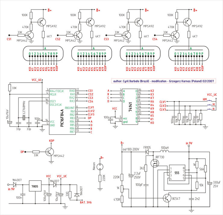

Ezt a kis vackot nem lehetséges DCF jellel megspékelni valaki nem találkozott még hasonlóval valahol?
(#) kleinie válasza CIROKL hozzászólására (») Dec 4, 2018 /
Egy cső nem kér sokat, de kapcsolási rajz nélkül nehéz bármit is mondani. Mi a felállás? 230 V~ -> 2x9 V~. Ebből gondolom az egyik megy a vezérlésnek, mondjuk egy 7805-el, a másik meg az 555 kapcsolóüzeműre?
(#) CIROKL válasza kleinie hozzászólására (») Dec 4, 2018 /
igy igaz az egyik maga az óra penelnek a másik a DC\DC átalakitónak .
Viszont már megoldott a kérdés .

(#) Csupasz válasza CIROKL hozzászólására (») Dec 4, 2018 /
Laci! Tedd be a trimmer kondit, de ne állíts rajta! Mikor látod, hogy valamerre mászik, csak akkor. Az eddigi tapasztalataim szerint az alapbeállítással hozza a jó frekit.

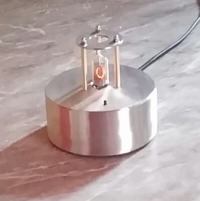

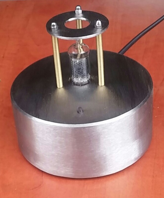

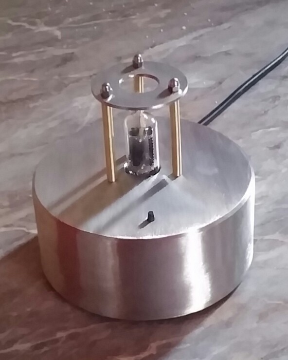

(#) CIROKL válasza CIROKL hozzászólására (») Dec 7, 2018 / 8
Az egyik össze is van rakva ,ismerős lehet a dobozolás mert sok éve volt már hasonló , gyakorlatilag arról koppintottam saját magam .
Sajnos az inox anyagot nem igazán tudtam fotozni bárhogy probálom mindig arnyékos meg tükröződik de a lényeg látható.

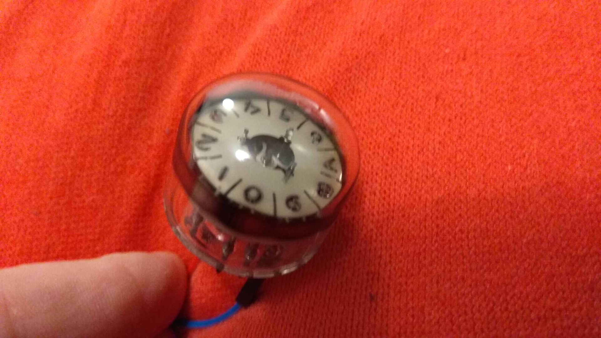

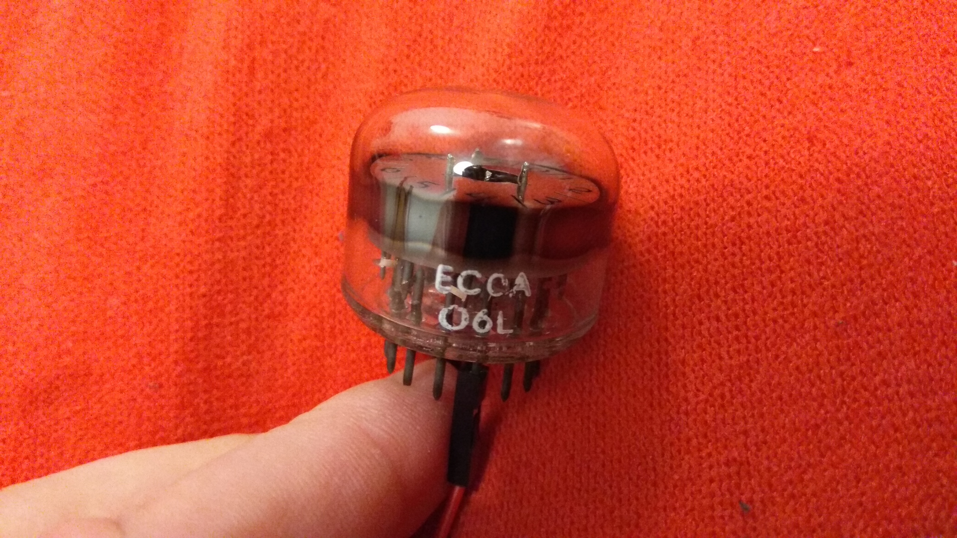

(#) mrbini hozzászólása Dec 16, 2018 /
Van 6db Z550-es csövem amit szerettem volna kipróbálni. A gyári adatlap szerint kötöttem be.
A tápot 110V és 150Vdc között állítottam. Rk 10k-20k között volt. A számokat pedig 330k és 110k ellenállásokkal próbáltam begyújtani sikertelenül. Mi lehet a hiba??
(#) sooty válasza mrbini hozzászólására (») Dec 17, 2018 /
Az adatlap azt írja, hogy a 10 katódból csak egy világít, amelyik a többi katód feszültsége felett van egy pár volttal. Ha egyenként akartad a katódokat begyújtani lehet úgy nem működik. Ezeket a pixie csöveket még nem próbáltam.
Az adatlap szerint az az egy katód világít amelyiket egy tranzisztoros kapcsolás a 330k keresztül 5v-al magasabb feszültségre köt.
A hozzászólás módosítva: Dec 17, 2018
Szoval a kérdés az, hogy az összes starter láb 5v-al kisebb feszültségen volt-e mint az, amit be akartál gyújtani. Tehát nem attol gyullad be, hogy a 330k-val azt az egyet leteszed a 0v-ra, hanem attol, hogy a többinek eközben fent kell, hogy maradjanak a magasabb szinten, na ezt akartam kinyögni.
(#) mrbini válasza sooty hozzászólására (») Dec 17, 2018 /
A többi láb nem volt bekötve csak lebegett. Lehet, hogy ez volt a baj.
Véletlen szerűen gyullad be, de legsűrűbben a 0.
Bizonytalan vagyok, több olyan képet láttam, ahol két szál madzaggal van próbára bekötve a pixie. Nekem ilyen van, de még sose láttam működni... Ha rájössz érdekelne engem is.
Pont ilyen van nekem is. Két dróttal nekem is megy, ha úgy kötöm be mint egy sima glimmlámpát.
Nekem így is jó, de ezt mennyire szereti vajon?
