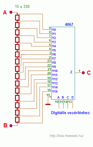

(#) VrGakos hozzászólása Szept 16, 2007 /
Ha digitális fényrőszabályzőt akarok építeni akkor csak a cstolt digitális potmétert beteszem az analóg helyére? Ebben szeretnék segítséget kérni!
(#) Sergei válasza VrGakos hozzászólására (») Szept 16, 2007 /
szia.
szerintem nem müködne a dolog mert amit belinkeltél ic-t az max 20 voltot visel el.és ha rákötöd a 220-at elfüstöl.

(#) Csibi válasza VrGakos hozzászólására (») Szept 16, 2007 /
Hali
Sergei jol mondja.
Ez egy multiplexer/demultiplexer amit max.18V-ig hasznalhatsz. Ledekkel talan meg jol is mukodne. Pl. ha A +5V, B - (GND), C-re pedig egy 330ohm-os ellenalason keresztul B - (GND)-ra egy LED-et kotsz akkor az A,B,C,D cimek megadasaval valtoztathatod a C kimeneti feszultseget vagyis a Led fenyerejet, ha jol gondolom

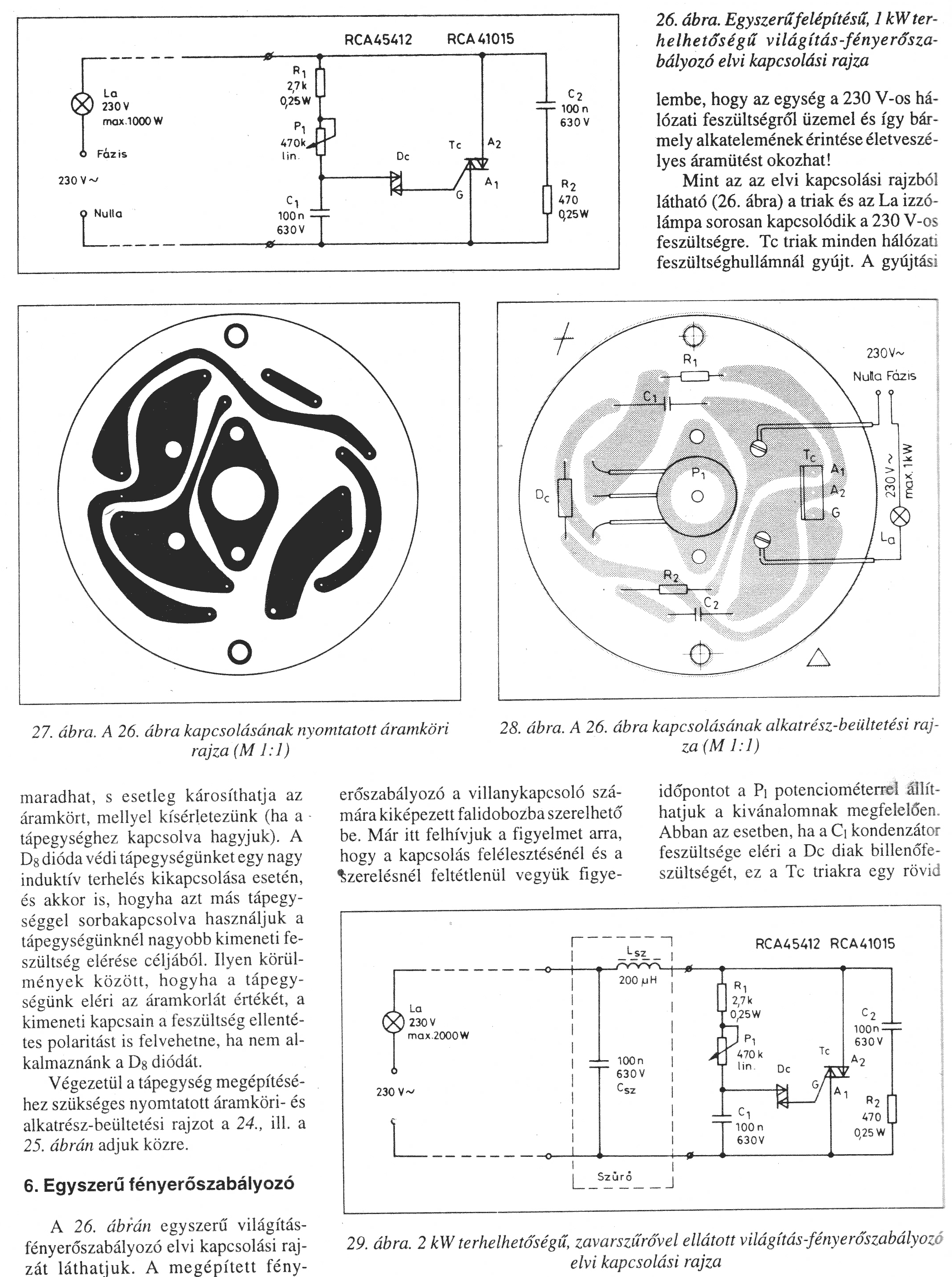

(#) sirály12 válasza VrGakos hozzászólására (») Szept 16, 2007 /
Ez kell neked.

(#) sirály12 válasza sirály12 hozzászólására (») Szept 16, 2007 /
A teljes link. Bővebben: Link

(#) valve válasza VrGakos hozzászólására (») Szept 19, 2007 / 4
Szia,.. Pontosabban milyen leirasra gondoltal?
A 4046 os integralt egy feszultsegszint erzekelokent mukodik, amig az 555 os kulombozo hosszusagu impulzusokat keszitt a feszultseg szintnek megfeleloen, es ezt`kovetoen az optotriak`al vezerli a triakot. A triak fazishasitassal vezerli a fogyasztot,.. Kb ennyi,.. Ja es ajanlatos nem induktiv fogyasztot hasznalni a kimeneten,.. (motrok, tekercsek,..)

(#) szdavid válasza VrGakos hozzászólására (») Szept 19, 2007 /
És, ha hálózati nullátmenet figyeléssel megkapuzod, akkor zavarszűrő sem kell a kimenetre.
(#) zsuscsinyo hozzászólása Máj 8, 2008 /
ez mindenre jó csak arra nem amire tervezve lett! jó kis stroboszkóp, csak kár hogy rengeteg alkatrész beleveszett...
