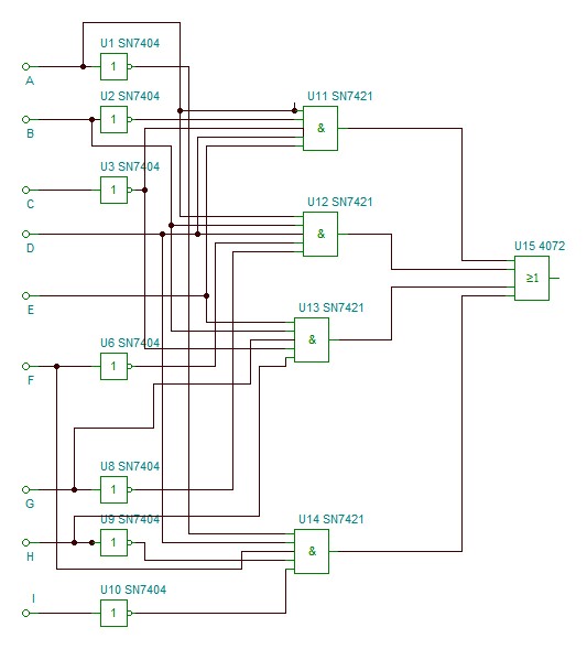

(#) sany hozzászólása Ápr 6, 2010 /
Megint segítségre van szükségem.Adott a mellékletként megadott többváltozós függvényalak.
El kellene dönteni, hogy statikus hazárdos alakról van -e szó, ha igen hazárdmentesíteni kell.
Valaki tudna nekem olyan weboldalt ajánlani, ahol tanulmányozni tudnám a többváltozós függvényalakok hazármentesítését.
A megadott függvényalak staikus hazárdos.De nem tudom hogy induljak el.
Nekem nem a megoldása kell , csak az hogy induljak el.
A segítséget előre köszönöm!
(#) abcdabcd válasza sany hozzászólására (») Ápr 7, 2010 /
Karnaugh táblába felírod és... (ez már a megoldás lenne) a megfelelő módon a hazárdot megnézed hogy van-e, ja azaz most látom hogy itt ha jól számoltam 9 változó van ide a K. tábla nem jó már elvileg legalábbis 2 dimenzióban, ezért itt a Quine-McCluskey módszert lehet használni gondolom itt ezzel is valahogy ki lehet hozni ha van hazárd az egyszerűsített fv-ben de azt én se tudom

Karnaugh-tábla nem lenne jó megoldás . Esetleg dekompozicíóval meg lehetne csinálni?
(#) Bell válasza sany hozzászólására (») Ápr 8, 2010 /
Érdemes ebbe belenézni (már az első találat is részletes támpontot adhat)
(#) sany válasza Bell hozzászólására (») Ápr 8, 2010 /
Akkor ezek szerint először a logikai kapcsolási rajzát kell lerajzolni és, onnan kiküszöbölni , hogyan lehetne hazárd mentesíteni?
Olvasd el párszor, merülj el a részletekben, értsd meg a fogalmakat, minden részletet és kapásból megcsinálod amit kell. És persze rajzolj le mindent, ami a leírásban van azokat is. Ne nézd, CSINÁLD!
Szánj rá egy órácskát.
A statikus hazard jelensége világos számomra.Csak jelen esetben a több változó okozza a gondot.Mert ha 4 változós függvényalak lenne , akkor Karnaugh segítségével meg tudnám oldani.Itt 9 változó szerepel.
(#) Bell válasza sany hozzászólására (») Ápr 9, 2010 /
A teljes rajzot semmiképp sem lehet megúszni, de nem is érdemes. Utána egyenként végignézve feltehetően kínál valami egyszerűsítést. Gondolom az utólsó OR kapu miatt lehetőség van valamilyen bontásra.
(#) sany válasza Bell hozzászólására (») Ápr 9, 2010 /
Megcsináltam a kapcsolási rajzot.Hazardosan.
A D ,E ponáltan jut ki ezért, nem okozhat hazardot.
Jó rég csináltam, így nagyon nem vagyok benne, de megpróbálok ötletet adni a javasolt irodalom alapján.
Nézd meg, mivel nem kell foglalkozni és miért.
(Na jó, látom, hogy elindultál...)

(#) sany válasza Bell hozzászólására (») Ápr 10, 2010 /
Az a baj hogy itt el is akadtam,mert sok a variáció és nem tudom nyomon követni az egyes bitek változásait.
