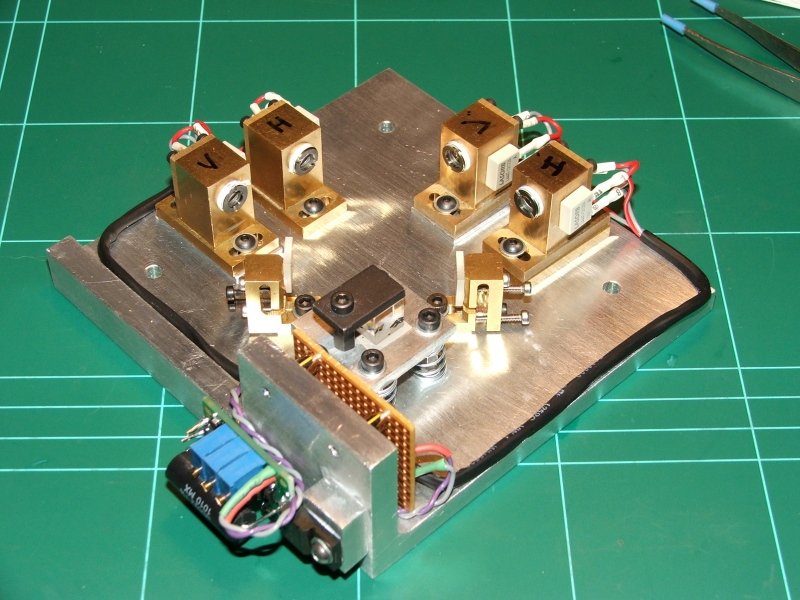

Kicsit elakadtam, olyan kérdésem lenne, hogy szeretnék építeni egy nagyobb vörös modult, de nem tudom, hogy több (3) sugarat milyen tükörrel/üveggel vagy lencsével tudom 1 sugárnyalábbá alakítani. A választ köszönöm előre is!
üdv.
(#) jenebala válasza szolvero hozzászólására (») Márc 17, 2011 /
Érdemes lenne kicsit visszaolvasni a topikban és tanulmányozni, minden kérdésre megtalálható a válasz, csak résen kell lenni!...
(#) epyn válasza szolvero hozzászólására (») Márc 17, 2011 / 3
Ha már hivatalosan is lézermodulokat árulsz,csinálsz(!)ezt illene tudnod.
Egyébként felületgőzölt tükörrel egyesitenek több sugarat,teleszkópikus módon,egymás alatt-felett.
Esetleg beiktathatnak egy PBS-t is.
Néhány abszolút profi,de amatőr megoldás.
