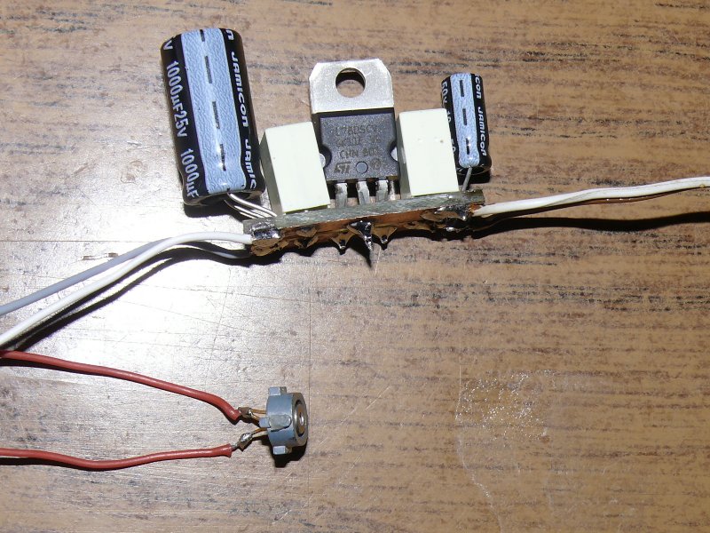

(#) ZPKing hozzászólása Dec 25, 2008 /
Én is kibeleztem egy LG DVD írót is kiszedtem belőle pár dolgot többek közt a lézer diódát is!
csináltam egy 7805ös stabil tápot ami látszik a képen is.
Bent a helyén ahol volt a lézer a külső burkolat és még egy láb össze volt forrasztva gyárilag is
kiszedtem a diódát és ebben a felállásba raktam rá a tápot!
Világít is a dióda csak épp pislákol semmi lézernyaláb semmi és melegszik mértem az áram felvételét közbe
a műszer 2000uA es tartományba volt állítva itt írta ki
hogy 56 uA
Mit kellene ezzel a táppal csinálni hogy megjöjjön a fénye a diódának. és jó messze világítson és meglegyen a jó kis lézer csík
a másik ez DVD író volt és csak egy lézert találtam benne.
Jah és hogy házi alkatrész készletből meg lehessen csinálni
Előre is köszi PeTi

(#) Collector válasza ZPKing hozzászólására (») Dec 25, 2008 /
„csináltam egy 7805ös stabil tápot ami látszik a képen is.”
Hol a kép???
„Világít is a dióda csak épp pislákol semmi lézernyaláb semmi és melegszik mértem az áram felvételét közbe
hogy 56 uA”
56uA-el még csak nem is pislákol. Nem tévedsz véletlenül néhány nagyságrendet?
„Mit kellene ezzel a táppal csinálni hogy megjöjjön a fénye a diódának. és jó messze világítson és meglegyen a jó kis lézer csík”
Mondjuk a tápra egy áramgenerátort rakni? De lehet, már halott a diódád.
„a másik ez DVD író volt és csak egy lézert találtam benne.”
DVD íróban 2 dióda van, ha neked az infrát sikerült kiszedned az mindíg 'csak' pislákolni fog, mert nem látod rendesen azt a hullámhosszt. Gondolom nem néztél bele közvetlen a diódába, csak azért, mert alig világít.
„Jah és hogy házi alkatrész készletből meg lehessen csinálni”
Ha a te házi alkatrészkészletedben találhatóak lencsék, diódaházak, akkor megoldhatod házilag.
Tényelg elfelejtettem a képet!
Nem néztem bele a lézerbe mert tudom hogy veszélyes.
meg a topikot is végolvastam már!
Mellékelem a képet a lézerről meg a tápról
ami tényelg elmaradt (bocsánat)
Köszi
(#) weend válasza ZPKing hozzászólására (») Dec 25, 2008 /
A képből az látszik, hogy te egy feszültségszabályzót építettél. Aminek a feszültségét, ha ráengedted a diódára, az elpusztult (5volt). Készíts egy áramgenerátort! Ha nem akarsz sokat bajlódni, és rövid időn belül akarsz (látható ) eredményt elérni, akkor a szupepe által tervezett áramkör mellett teszed le a voksot. Jól bevált, alkatrészei beszerezhetőek, rugásra indul!
Sok sikert! :yes:
(#) Sir-Nyeteg válasza ZPKing hozzászólására (») Dec 25, 2008 /
Áramgenerátorral hajtsd meg. Ehhez elég két alkatrész: LM317 és egy egész ellenállás.
Érdekes lehetett úgy végigolvasni a topikot, hogy egyetlen alkalommal sem láttad, hogy le van írva az, hogy áramgenerátor nélkül nem szabad hajtani. :no:
(#) ZPKing válasza Collector hozzászólására (») Dec 25, 2008 /
de láttam csak gondoltam megoldható valahogy máshogy is!
Amúgy ez szerintetek az ifra lézer vagy a rendes lézer?
Ezt a kép alapján megmondani nem lehet. Jó támpontot ad a mobiltelefon kamerája.
De az áramfelvétel alapján, én egy döglött diódára szavazok!
(#) ZPKing válasza weend hozzászólására (») Dec 25, 2008 /
Annyit tudok hogy ezzel a táppal hajtottam nem hosszú ideig max 10másodpercig.
Ezt a stab IC-t 12Volt 300mA as trafóról hajtottam.
ezzel pirosan világított de csak haloványan.
próbáltam két ceruza elemről arról kicsit erősebben világított.
Amúgy az infra lézer nem világít nem?
Van egy lézeres egerem és az sem világítez
Akkor mi lehet ez?
Az infra lézerdióda (780nm-es hullámhossz-kb) is ad ki fényt, csak jóval kevesebbet, mint infrában. Ha ezt a fényt megnézed mobil kamerával elég erős infrasugárzást kell látnod. Ez a pici parázsló fény általában azt jelenti, hogy ez az infra dióda. Ennek megközelítőleg 50-100 mA szokott az áramfelvétele lenni. Azon meg csodálkozom, hogy csak egy diódát találtál!

(#) Collector válasza weend hozzászólására (») Dec 25, 2008 /
„Azon meg csodálkozom, hogy csak egy diódát találtál!”
Hacsak nem cd írót bontott ZPKing.
