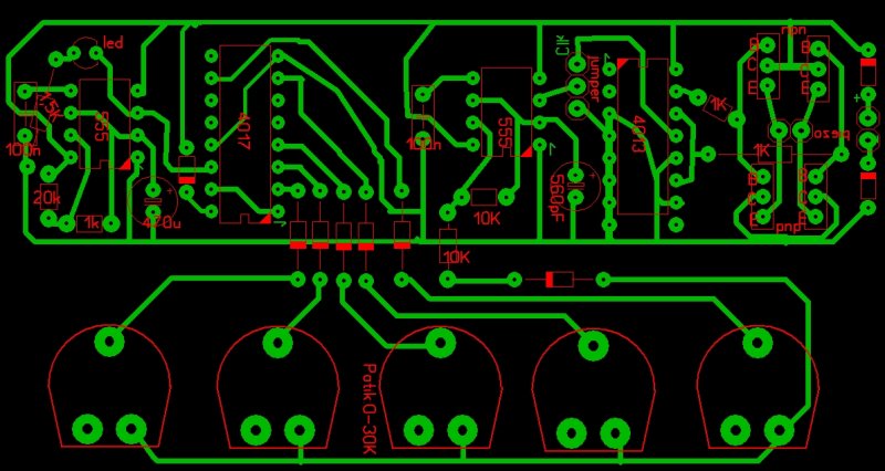

Ha visszaolvasol megtalálod, de itt van, Sprint layout-tal a kapcsrajz, meg JPG-ben is. Persze átalakíthatod. Nekem most 1db piezo hangsugárzó van rajta (Conradban vettem 2000Ft volt, de most nem találom a linkjét) és 28V-al hajtom. Az 5db potméterrel lehet a frekvenciát állítani. 5 különböző hangon sugároz felváltva, és néha állítani kell hogy ne szokják meg az egerek. Én az egyik helyére egy NTC termisztort kötöttem, így a hőmérséklet függvényében változik a frekvencia, így nem kell mindet tekergetni, de akár fotoellenállást is lehet, akkor a fénytől függ az egyik freki. Üdv

Szia megépitetem a led villog utemesen de lasan pezoban egy katanás halik mikor a led nem villágit,hogy tudom hallhato frekvenciára vini ,hogy kiprobáljam a mukodését.
Az normális, mert akkor nem ad hangot, akkor kattan egyet. Ha a 100K-s ellenállást megnöveled, mondjuk egy potmétert kötsz rá vagy egy nagyobb ellenállást próbaképpen, akkor a frekvencia csökken és átmegy a hallható tartományba. Szia

Szia sajnos 220k potival sem tudtam hallhato hangot kicsalni a piezon 13.5 v táp melet 11.8 volt van jelen .A 4017 rol lejovo diodákon szépen lépeget korben a feszultség,szivesen veném a segitséged elore is koszi.
Ne az ellenállásokat bizergáld! A C2 330pF-os kondival kell párhuzamosan kötni másik (pld 4,7nF-os) kondit. :yes: üdv! proli007

Miért? Mi a helyzet a piezon lévő feszültséggel? ![]() Bocs, de miért kérdezel olyan dolgot, amiről nem tudod micsoda.. Mert én nem értem amit kérdezel. De az oszcillátor frekvenciáját, a 4017-el kapcsolt ellenállások és a C2 kondi határozza meg. A rajz szerint ez 60..80kHz. Ha a kondit 15-szörösére növeljük, akkor a freki a 15-ödére esik le, azaz 4..5,3kHz-re ami már hallható. Nem? De az helyett, hogy beforrasztanád a kondit, vissza kérdezel. De ez csak egy rossz szokás, vagy bizalmatlanság? Miközben nincs benne semmi kockázat.. Le kell róla szokni.. : :yes: üdv! proli007

Szia sajnos 4.7nf sem tudtam hallhato hangot csalni ,sem az 555 rol sem a erosito részrol,hol keresem a hibát mint irtam a 4017 kimenetei szép me
nek korben .
Alapvetően két hiba lehet. Nem oszcillál az 555, vagy nem felezi a frekit, a 4013. (gondolom szkópod nincs) Ha a 4017 foglaltaban van, akkor vedd ki, és az 555 7. lábáról a +12V-os tápfeszültségre köss egy 47kohm-os ellenállást. A C2-őn persze legyen rajta a kondi! Így ha egy 47..100ohm-os ellenálláson keresztül egy hangszórót (vagy magát a piezot) rákötöd a GND és az 555 3. lába közé, hallani kell a hangot. - Ha ez nem működik, akkor keresd a hibát az 555 körében. - Ha működik, tedd a hangszórót át, a 4013 13-as, majd a 12-es lábára. Mind két lábon hallani kell a jelet, persze itt már fele frekvenciával (egy oktávval lejjebb). - Ha működik, akkor teheted a hangszórót át a T1-T3 majd a T2-T4 emitterére. Ott is hallani kell a hangot. (eddig minden esetben a hangszóró másik lába a GND-n volt. - Ha működik, akkor teheted a hangszórót a piezo eredeti helyére. (De a hangszóróval soros ellenállást ne hagyd ki, mert a tranyók besértődhetnek, ha a táp "bika") - Ha működik, vissza lehet tenni a 417-et, vagy kiemelt IC mellett, diódák anódjára egyenként ráadni a +12V feszültséget. Ekkor különböző hangmagasságokon kell megszólalnia a szerkezetnek. Szóval, valahogy ilyen szisztémában kell egy hibát keresni. üdv! proli007

Koszonom kiprobáltam mukodik de csak a piezoval sobankotott 100omosal sikerult megszolaltatni.A 4.7nf leveve csak a katanások hallanak mikor a led kialszik egy pillanatra vagyis mikor lép a 4017es.
És akkor mi a gond? Nem vagy denevér, így a 20kHz feletti hangot nem hallod.Tegyél sorba a piezoval két antiparallel kötött Led-et (párhuzamosan kötöd, csak nem az anódokat kötöd össze, hanem mindig az anódot a katóddal). Ha ég, szól a hangszóró.. üdv! proli007
