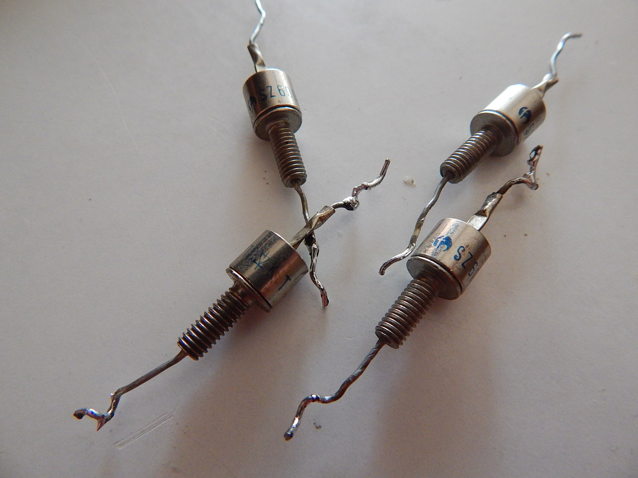

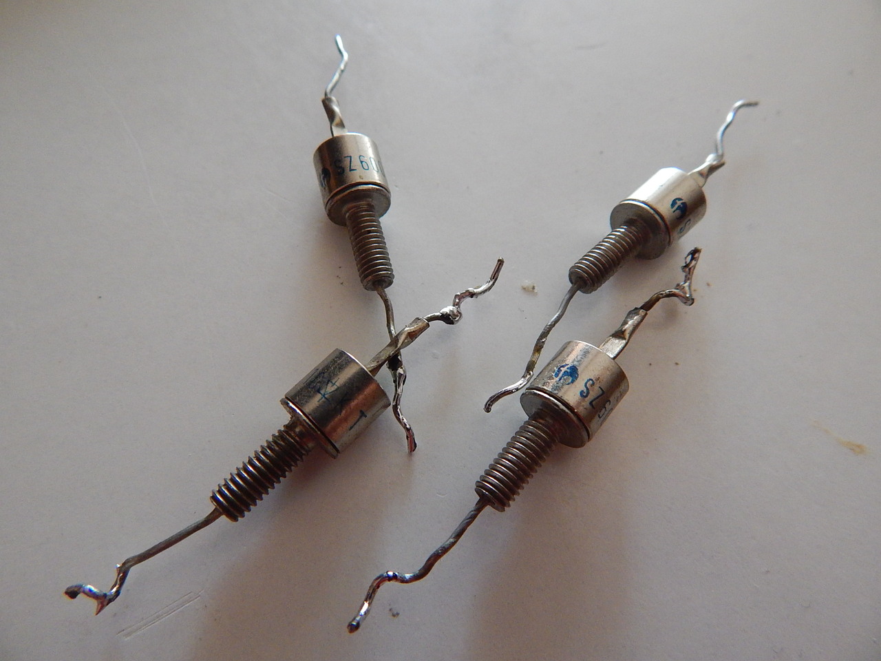

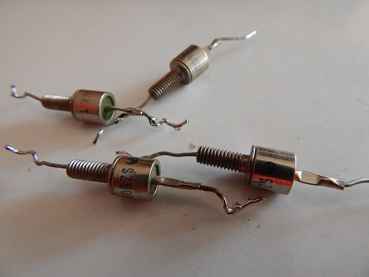

Egy hete csináltam valami vas diódákból 4db-ból egyenirányítót egy rajz szerint egy 16V 1000mikroF-os kondival és kb 5 másodperc működés után az egyenirányítók nagyon forróak voltak és még kicsit füstölt is.
(#) granpa válasza martin66789 hozzászólására (») Máj 28, 2014 /
Milyen az a "vas dióda"? Neve? Hány Amperrel terhelted? Kondi jó, jól kötötted be?
(#) martin66789 válasza granpa hozzászólására (») Máj 29, 2014 /
Nagyon csillogó fém dióda egyik kivezetése körul menetes vagyis az már valahova fel volt fogatva, a bekötését egy ugyanolyan tápból néztem ki a kondenzátort a mínuszt a míbuszhoz a pozitívot a pozitívhoz kötöttem be, a kimenő feszültség megvolt 19V a kondi miatt amúgy csak 12V. 0,14 illetve 0,14A-rel terheltem számítógépes ventilátor hajtására kellene egy erősítőben. a diódák neve fura holnap előkerítem az egyiket és leírom a nevét.
(#) pucuka válasza martin66789 hozzászólására (») Máj 29, 2014 /
Tényleg. Jó lenne egy fénykép, hogy lássuk mid van. Vas diódát még én sem láttam, pedig sokat megéltem már.
Ha a diódahidat rosszul rakod össze, vagy rosszul kötöd be, bizony melegedhet.
(#) martin66789 válasza pucuka hozzászólására (») Máj 29, 2014 /
Holnap lesz róla kép is.
A hozzászólás módosítva: Máj 29, 2014
Ami a képen látható négy db egyforma dióda volt elvileg normálisan bekötve és ezek melegedtek.
A diódára ez van írva:
SZ600/10(utána egy dióda rajz) K T
Gyanítom, ezek zéner diódák. Ezekből nem érdemes Graetz hidat fabrikálni. Amúgy ezekben nem sok vas van, a házuk is többnyire galvanizált réz ötvözet.
A szép csillogó házból gyanítottam hogy fém.
Ajánlasz egyenirányítókat amit összekapcsolhatok hozzá vagy maradhat a kocka egyenirányító hidam ? Az egyikkel kipróbáltam plusz egy 16V-os 1000mikroF-es kondival 17V-ot mértem a számítógép ventilátor szépen szépen elmegy róla.
Fémnek fém, csak nem vas. (nem vagyok otthon a kémiában, de úgy tudom, elég sok fém van)
1 A -re elég sok egyenirányító van pl.
1N4001 - 1N4007, de egyenirányító híd is van. 1 A ne olyan sok, keresgélj a HEStoréban. Ekkora áramra hűteni se nagyon kell.
(#) erbe válasza martin66789 hozzászólására (») Máj 29, 2014 /
Ezek egykori NDK-s Zener diódák. 10 V, 1 W. Ha sok ilyen NDK-s kacatod van, SY... jelölésűeket keress, azok voltak a diódák.
