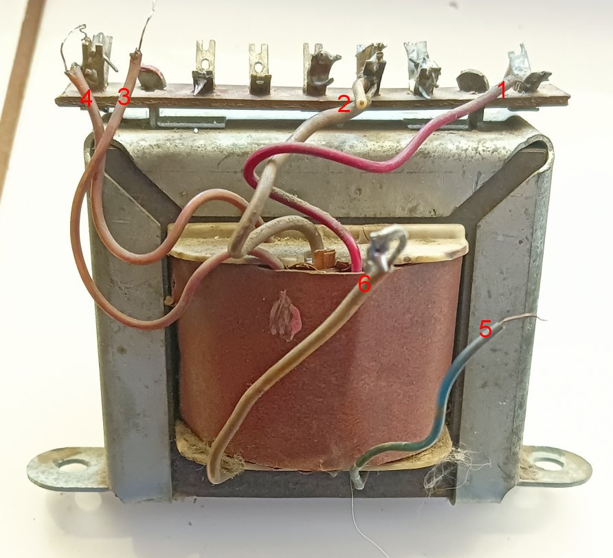

EL84 csőhöz/8Ohm hangszóróhoz szeretnék kimenő transzformátort. Vettem egyet a Vaterán. Az eladó szerint jó EL84-hez, de nekem elég gyanús a dolog.
Primer oldalon több bemenet van, de ezeken szakadást mérek. Mindössze egy ág van, ami 350 Ohm, de ez szerintem túl kevés az EL84-nek. Úgy tudom, hogy 5200Ohm a megfelelő illesztés.
Szekunder oldalon csak 1,5Ohm-ot mérek a 8 Ohm helyett.
Az eladó (ill. a hirdetés leírása) szerint minden működik, és minden ki volt mérve.
A kimenő ECL82-höz való, de szerinte EL84-hez is jó. Megbíztam benne, bár hiba volt.
Azért gyanús a dolog, mert a fickó eladott egy hibás hálózati trafót is nekem.
Szekunder ágon a 2*250V + 2 * 6,3V helyett csak 1 * 250V-ot és 1* 6,3V-ot mérek.
A másik két tekercsben szakadás van. Szóval a fél ága nem működik.
Szóval át lettem verve. A kérdés csak az, hogy mennyire? Valaki tudna segíteni?
Kérdéseim: használható-e ez a trafó?
Ha nem: ki tudná áttekerni nekem és mennyiért? Illetve én is áttekerem, ha kapok némi segítséget hozzá.
Köszönöm

ha több primer ága van, akkor az valószínű, hogy push-pull trafó, nem single ended. A 350 Ohm még lehet jó is, mert nem egyenáramú ellenállást illeszt a kimenő trafó, hanem a 8 Ohm hangszóró impedanciáját illeszti a cső impedanciájához, egyenáramú ellenállás értékekből csak a rutinos építők tudnak következtetni, hogy jó-e.

Több dolgot kellene itt tisztázni.
1. A vakerás eladók zöme nem ért ahhoz amit árul, és/vagy átver, mert sok az érdeklődő, így a lomért is kérhet aranyárat a "majd csak megjön rá a madár előbb vagy utóbb" alapon.
2. Ezt így hogy ehhez vagy ahhoz jó kijelenteni sem lehet a trafó ismerete nélkül, mert ugye SE vagy PP? Mekkora lesz a cső tápfesze? Ahhoz és a terheléshez mekkora illesztés az optimális?
3. Amiket mérsz azok ohmos értékek. A kimenőtrafó illesztése az úgy alakul, hogy a menetszám áttételének a négyzetével transzformálódik az impedancia. Tehát, ha mondjuk a szekunder menetszám (nem ellenállás!) 50, a primer meg 1000, a hangdoboz 8 ohmos, akkor ebből a menetszám áttétel az ugye 20, ennek a négyzete az 400, és 400x8 az 3200, azaz 3,2 kohm lesz a primer illesztés.
4. Fogd meg azt a trafót, rajzold le, minden kivezetésnek adj egy számot, és írd oda hogy melyik tekercs kivezetésein mit mérsz, nem ohmosan hanem feszültségben, ha adsz neki mondjuk 6V AC-t a szekunder tekercsére.
5. Áttekerni biztosan sokan át tudják, kérdés mennyiért és hogyan, milyen elrendezésben stb. A mai réz árak mellett ez nem olcsó mulatság.
6. Ja igen, a 350 ohmos primer ellenállás az egy kicsit sok.

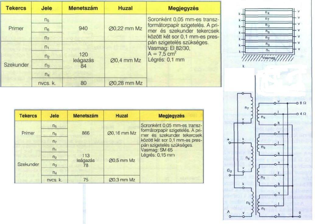

Plachtovics György a Rádiótechnikában ezt a tervet ismertette.
Az áttétel a leglényegesebb adat illesztés szempontjából, gyári trafók viszonylag kis vasra készültek, ehhez nagyobb menetszám kellett, így csak vékonyabb huzal fért el. Ehhez nagyobb Ohm-os ellenállás tartozik. A 350 Ohm nem túl jó érték, de még elmegy, némi teljesítmény elveszik az amúgy sem acélos 3,5W-ból.
(#) MoNo67 hozzászólása Aug 31, 2023 /
Köszönöm a válaszokat. Töprengtem rajtuk egy sort.
Próbáltam Gee Lee javaslatát, hogy hátulról haladjak előre. Szekunderre egyenfesz és meglátjuk mi lesz a primer ágakon. Csakhogy a 1,5Ohm az szinte rövidzár. A tápegység amit rákötöttem rögtön védelmi állapotba kapcsolt. Így nem jutottam előbbre.
Gondoltam mellékelem a trafót, hátha így könnyebben boldogulunk.
Beszámoztam a trafón a kimeneteket (1-6).
- 1 és 3 között mérek 350 Ohm-ot.
- 2 és 6 szerintem a szekunder ág. Azon mérhető 1,5 Ohm.
- 4 és 5 méréseim szerint nincs kapcsolatban semmivel. Szakadást mutat a műszer.
Nem tudom, hogy mit jelent a push-pull (legfeljebb sejtem), de az nem hiszem, hogy sok jót jelent, ha egyes ágakon semmi sem mérhető. Ha valahol szakadást mérek, akkor ott feszültség sem fog megjelenni.
(#) Ge Lee válasza MoNo67 hozzászólására (») Aug 31, 2023 /
„Próbáltam Gee Lee javaslatát,”
Nem, nem próbáltad, ugyanis én ezt javasoltam:
„adsz neki mondjuk 6V AC-t a szekunder tekercsére”
Egyenfeszt adtál neki ami nem AC hanem DC. Szerintem most jött el az a pont amikor hagyd abba az egészet, mielőtt magadban vagy bármiben kárt tennél.

Ez is jó megoldás, de Én mégjobbat ajánlok.
EI96-os vasmag, normál kivitelű, primer négy részre osztva, 4x650menet és ezek közé megy a három szekunder tekercs, 3x105menet. a visszacsatolás a teljes szekunder tekercsről megy. (~5200/8Ohm)
A primer átmérő 0,25mm, a szekunder pedig 0,6mm-es CuMZZ, kétszeres műanyag-zománc bevonattal.
Sorszigeteléssel ellátva, kivezetések a huzal saját anyaga, ezért azt óvatosan hajlítgassuk.
(#) Cinema válasza MoNo67 hozzászólására (») Aug 31, 2023 /
Ez a kimenőtranszformátor nem jó EL84-es csőhöz.
Ez régi rádiókban volt kimenő, ahol a primer-tekercset részben fölhasználták mint fojtótekercset, a búgás csökkentése érdekében, ECL82-es csőhöz illeszkedve.
Ne használd EL84-hez.

Ez a kimenő régi rádióban volt, felhasználhatod EL84 SE végfokhoz.
Átvitele korlátozott, kb. 100Hz-5-6kHz, 2-3W kivehető teljesítmény.

(#) torokj válasza MoNo67 hozzászólására (») Szept 1, 2023 /
Hello,
Ez a VT rádiók kimenője, ECL86 hoz való.
(Simphonia,Szatmár,R5700 stb )
Éppenséggel kis hangerőn jó lehet az EL 84 hez is.
Majd este rámérek ,van bontva nekem is ilyen.

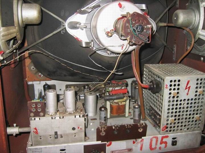

(#) ONKYOS válasza VJ72 hozzászólására (») Szept 10, 2023 /
Volt ezekben a régi csöves, életveszélyes Tv-k ben, egy hangkimenő, és egy képkimenő trafó is.
A vasmagjuk mérete kb. azonos.
Mindkettő alkalmas, át tekercselés után, a feladatra

„a régi csöves, életveszélyes Tv-k ben”
Miért lenne életveszélyes?
Én az elmúlt 70 év alatt egy esetről nem tudok, hogy bárki is meghalt volna a csöves TV, vagy univerzális rádió miatt, de az is igaz, hogy a hátlapjára rá volt írva, hogy "belenyúlni életveszélyes".
(#) segítő válasza ONKYOS hozzászólására (») Szept 10, 2023 /
Nem életveszélyes. Mind a hangkimenő mind a képkimenő vasmagmérete vicc kategória egy normális erősítőhöz. Magánvéleményem szerint egy ilyen kis szutykot még senki nem tekert át kimenőnek. Semmi értelme. Aki csinált ilyet, jelentkezzen.
Ha már tekerünk, normális méretű vason kezdjük.
A kimenő trafó mérete és készítése ennél azért kissé bonyolultabb. És van saját oldala is a fórumon.
