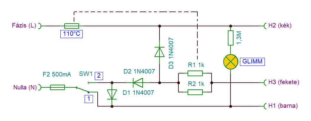

Egy kis segítségre lenne szükségem. Pár éve vettem egy Sencor ágymelegítőt (annak a nagytesóját amit a fenti kolléga belinkelt. A jelenség a következő: Ellövi mindig a hőbiztosítékot. A "vezérlő" kapcsolását vissza rajzoltam, többször is átnéztem, biztosan jó attól eltekintve, hogy a kapcsoló valójában 3 állású: 0, 1, 2. A nulla értelemszerűen a kikapcsolt állapot, ez nem szerepel a rajzon. Számomra sehogy nem áll össze a kép. Elvileg az 1-es állással indít az eszköz, ez a kisebbik fokozat, még is ez az ami direktben megkapja a tápfeszt. A második fokozat már az 500R-on keresztül, még is az az erősebbik fokozat. De hogyan? Illetve szerintetek mennyire üzembiztos egyáltalán az, hogy a hőbiztosíték termikus kapcsolatban van az előtét ellenállással, és ha az túlmelegszik, akkor lövi el a biztit? A diódák szereposztását sem nagyon értem. Tervem az lenne, hogy egy korrektebb vezérlést hozzak neki össze, termisztorral.

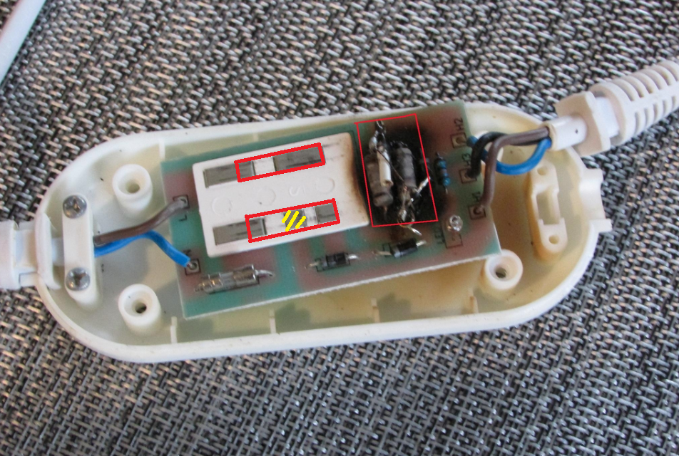

Azért nem jön ki a matek, mert nem jól rajzoltad vissza. Egy Lengyel oldalon találtam fényképet a kapcsolóról, lásd mellékletek. A kapcsoló nem olyan, mint a kapcsolási rajzodon, két érintkezője van. Most fáradt vagyok a visszarajzoláshoz...
Zöld jelölés: 1-es fokozat. Sárga jelölés: 2-es fokozat. Piros: nem én voltam.
Közben kijött a matek. Igen, a rajz nem 100%, mert nem tudok ilyen makrót szerezni a programban. A produktum egyébként ugyan ez mint ami a piros bekarikázott keretben látható. A cekász jó hülyén van megoldva. Egy mipoláncsőben van kétféle "ellenálláshuzal" feltekerve. Nálam az egyik tőben szakadt is volt, ezt megforrasztottam. Összehasonlítva a másik oldallal, totál más értékek jönnek ki. Én ezzel így nem nagyon merek tovább kísérletezni, még a végén úgy járok mint a Youtubeos szakember aki haszárító cekászból akart székmelegítőt csinálni.
Szerk: Viszont a képek sem jól jelölik a kapcsoló működését. A baloldalt oldalt lévő két nagy sziget folyamatosan kapcsolatban van a kapcsoló csúszkájával. A bal felső nagy szigete a kapcsolónak konkrétan a fázis. A hozzászólás módosítva: Jan 24, 2023
Így helyes. A sárgával kisatírozott részt a 2-es fokozaton nem éri a lamella.
Zöld lett a 2-es piros az 1-es. Teljesen balra eltolva ad 0 állást. Fordítva működik, valójában ezt néztem be. A hozzászólás módosítva: Jan 24, 2023
