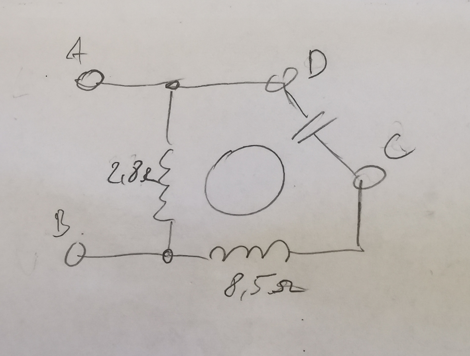

Kedves Hozzáértők! 1600W-os Castelgarden fűnyíróm útszegélyt ért, búg, nem indul. A kést leszedve indul, de mindig abba az irányba, amerre megforgattam a tengelyt. Visszaolvastam a kommentekben, hogy vagy a segédfázis tekercse vagy a kondenzátor a problémás.
A kondenzátor biztos, hogy rossz (levált fedő, kiszakadt forrasztás). De mielőtt újat vennék megnézném, nem sérült-e az indító tekercs.
Megmérném a tekercsek ellenállás értékeit, de nem tudom, milyen pontokon mérjek! Az álló részből 2-2 kábel jön ki: 2 az áramhoz, 2 a kondenzátorhoz. Gyanítom, hogy a fő- és a segédfázis tekercse belül össze van kötve, de nem értek hozzá, nem bontanám ki. Van módszer, amivel multiméteres méréssel bontás nélkül ki lehet logikázni a tekercsek ellenállását? Vagy legalább annyit, hogy a segédfázis tekercse sérült-e… Köszönöm a segítséget!

(#) Majtény válasza gulyi88 hozzászólására (») Feb 5, 2024 /
Üdv, és köszönöm a tanácsokat.
A mérés:
R_null= 0,5
R_AB= 3,3
R_AC= 11,7
R_AD= 0,5
R_BC= 9
R_BD= 3,3
R_CD= 11,7
Ahol A fázis (kék), B null (barnás) és C, D a kondenzátor kábelek
A mértékegység gondolom Ohm, a multiméter legkisebb (200)-as tartományára állítva mértem.
Érdekes, hogy A(C+D)=B(C+D)

(#) Hutty válasza Majtény hozzászólására (») Feb 5, 2024 /
Egy kicsit nem értem.
AD közös.
AD-B főtekercs
AD-C segéd.
Kondenzátornak B és C között kellene lennie. Táp B és AD között.
BC nem lehetne 9Ω, a két tekercs összegének kellene lennie,~15Ω

(#) gulyi88 válasza Majtény hozzászólására (») Feb 5, 2024 / 1
Ja ez normálisnak tűnik. Új kondit neki, esetleg új csapágyat is, ha már szét van robbantva.
Arra figyelj hogy a motor vastestet ne fejjel lefelé tedd vissza, mert akkor hátra irányba fog forogni.

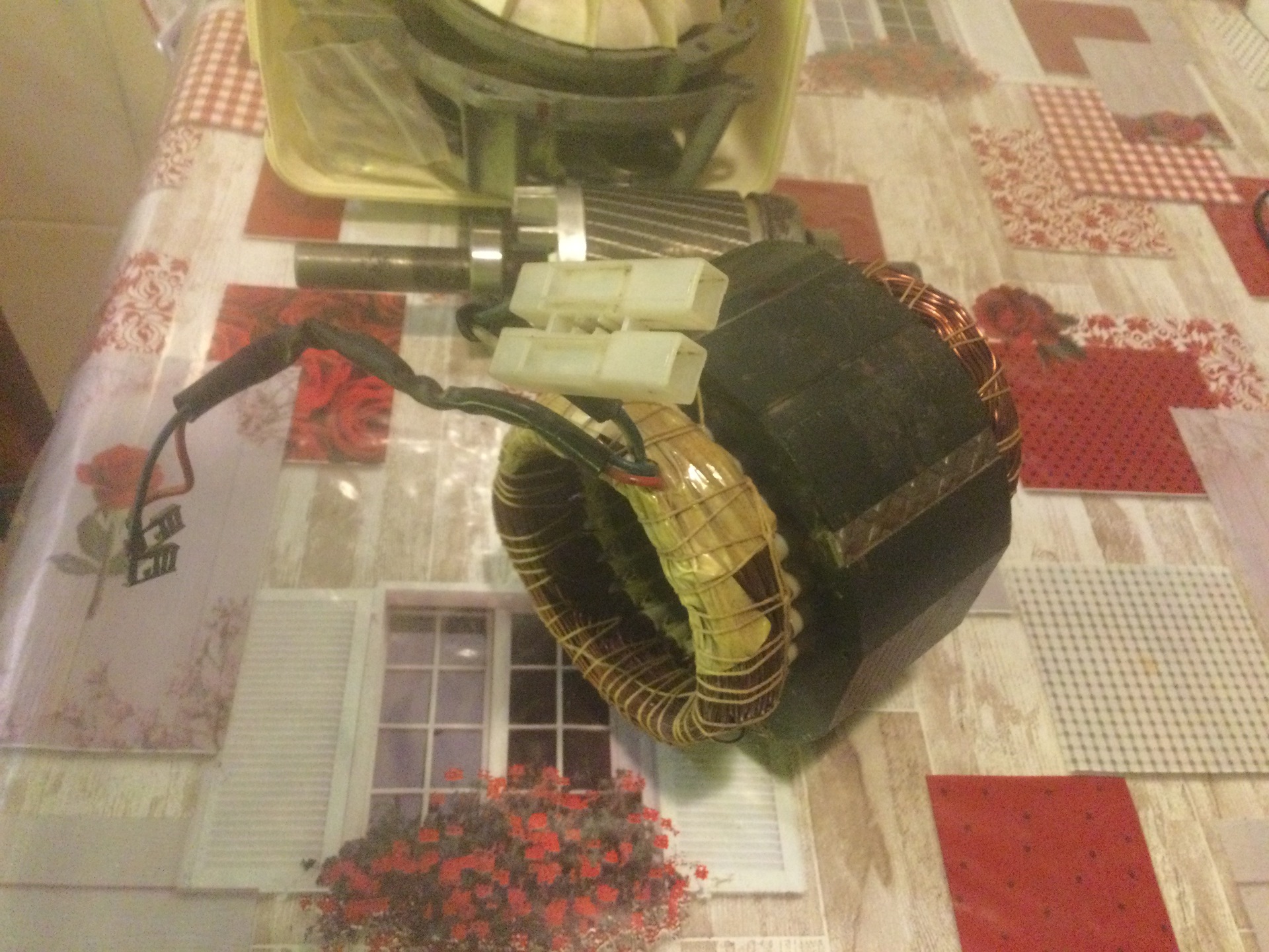

2. A másik fűnyíróm (egy közel 40 éves „jószág”) nem szénkefés, nincs benne sem fék, sem ékszíj. Nemrég cseréltem benne csapágyakat, most ha megpörgetem a kést, szinte le sem akar állni. 1-2 mp alatt beindul, majd addig megy, amíg használom, akár fél órán át. Utána ha beindítom, akkor már lassabban (kb. 5 mp) indul be, esetleg már nem is indul. Harmadszorra már biztosan nem indul be, csak búg (ilyenkor nem próbálkozom, legfeljebb 10 mp-en át, hogy ne károsodjon a kondenzátor vagy más alkatrész). Vettem bele új kondenzátort, de ez sajnos nem oldotta meg a problémát. Van valakinek tippje, mi lehet a gond?

(#) DIY2 válasza sany hozzászólására (») Ápr 21, 2024 /

(#) pipi válasza DIY2 hozzászólására (») Ápr 21, 2024 /
Melegen sincs szorulása?
(#) DIY2 válasza pipi hozzászólására (») Ápr 24, 2024 /
Nincs. Próbáltam azt is, hogy egy bottal „bepörgetem”, de nem sikerült beindítani a motort (a kés, ill. a tengely könnyen forgott akkor is). Még az is lehet, hogy a motorhoz csatlakozó négy vékony, 37 éves kábel valamelyike nem vezeti megfelelően az elektronokat, de valószínűleg nem lesz ekkora szerencsém. Sajnos most nincs időm ezzel foglalkozni, de majd (legkésőbb ősszel) beszámolok a fejleményekről.
(#) pipi válasza DIY2 hozzászólására (») Ápr 24, 2024 /
Zúg áram alatt? Lehet kontakthibás a tekercselése, melegen megszakad..

(#) DIY2 válasza DIY2 hozzászólására (») Jún 24, 2024 /
Ahogy ígértem, jelentkezem a megoldással (egyébként pipi feltevése igazolódott be). A segédfázis tekercsben volt részleges szálszakadás, emiatt hideg motornál még be tudott indulni, de ahogy használat közben emelkedett a hőmérséklet, a részleges érintkezési zavar teljessé vált. Újra kellett tehát tekercseltetni. Sokba került, de ha megint 37 évig jó lesz, akkor simán megérte.

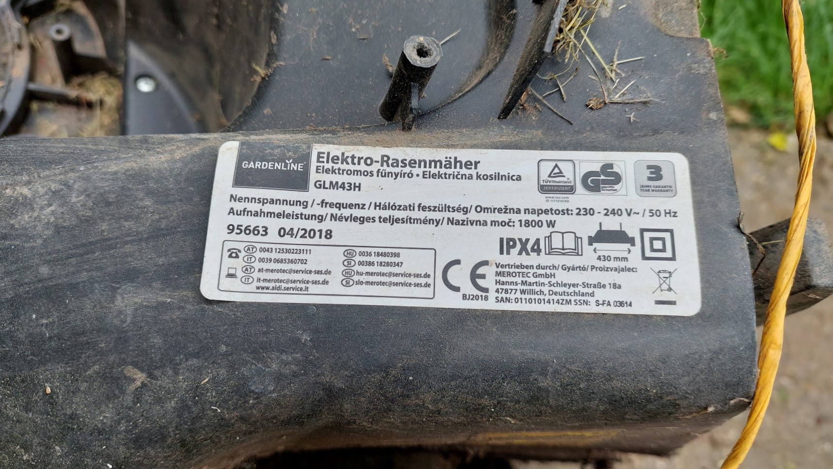

(#) Szaturnusz hozzászólása Aug 13, 2024 /
Aldis Gardenline GLM43H fűnyírómban tönkrement a szíj és a tárcsa. Lehet ilyet találni valahol vagy van esélyem arra, hogy bármelyik gyártó hasonló eszköze kompatibilis vele? Nézegettem itt a topikban is a képeket, vannak egész hasonlók de nem vagyok biztos benne. A neten próbáltam ilyet keresni de sajnos nem találtam. Találtam olyan oldalt, ahol pl a gardenline-ról van robbantott ábra de ezt a részt nem lehetett kapni. Felvettem a kapcsolatot EXTENDED WARRANTY SERVICE Kft.-vel is, akik tudtommal a hivatalos szerviz, de sajnos kb 50 ezer forint lenne és csak egyben a motorral forgalmazzák.
(#) VIM válasza Szaturnusz hozzászólására (») Aug 16, 2024 /
Szia! Mi volna a probléma? A kihajtótengely törőelemeinek eltörése? Ha nem tartod fontosnak a törőelemes részt akkor rögzítsd azt a részt központosan és a köztes részeket töltsd fel ragasztópisztolyos olvadékkal vagy kétkomponensű ragasztóval.
