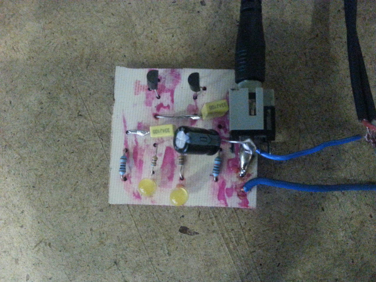

Hogy mire nem jó a húsvét! Proli! Ez lett belőle! Multivibrátor átalakítva! Tökéletes! Apósom kicsit ért hozzá!
A teszt során kiderült, hogy 2 a kettő kapásjelző egyszerre nem működik.
A hozzászólás módosítva: Ápr 22, 2014
Hello! Igazából magam is erre az eredményre jutottam, csak nem tudtam, mennyire terhelhető a kapásjelző kimenete és mekkora feszültség van ott. Amúgy meg biztos megoldható a két kapásjelző is. Mert úgy gondolom, a tápfeszültségét adja az astabilnak. Ha így van, akkor egy-egy dióda a kapásjelzők felől a tápra, megoldja a gondot. Vagy az is lehetőség, hogy mindegyiknek van astabilja, és a kimenti jelüket két ellenállással összegzed. Így az is elérhető, hogy más hangon muzsikáljon a kettő. (Led-ek itt igazából feleslegesek, mert úgy is csak maximum világít mind kettő. Gondolom én..)
Igen megoldódott 2 didóda segített. Mert ellopta az áramot eggyik a másik elől. A ledek már benne voltak... régen építette ezt az áramkört... mikor beszélgettünk a témáról akkor eggyből mondta multit.. na ebből láccik a hozzánemértésem. De továbra is érdekel az áramkörök és egyéb finomságai szerencsére betudtamm tenni az adóba a cuccot
S a teljes cucc! Mostmár nyugotan horpaszthatok

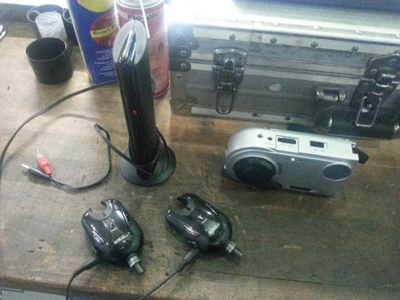

Következő probléma megoldásában kérem a segítségeteket. A jelzőknél a hangszórókról leloptam a jelet és ezt vezettem be egy adóba aminek van vox vezérlése, ez működik minden OK, szerencsére a jel is megfelelő erősségű volt. Mivel egy adóra kellet tennem a két jelzőt így készítettem egy két jack aljzatos és egy jack dugós kábelt, amelyben a jack aljakat párhuzamosan kötöttem. Most ha mindekktő be van dugva és bekapcsolva akkor ha szól az egyik megszólal a másik is. Tudtok javasolni valami egyzserű megoldást, arra, hogy ez ne forduljon elő? Esetleg egy dióda megoldhatja? Köszönöm a segítséget!
Ha jól értem, akkor a két kapásjelző hangszóróját párhuzamosan kötötted a kábellel. Ezzel az a gond, hogy ezáltal az ezeket meghajtó erősítőket is párhuzamosan kötötted, az meg nem szerencsés. Vezesd pl. 470-470ohmon (rakj minél nagyobb értéket, amivel működik) keresztül a 2 hangszórótól jövő vezetéket és így közösítve kösd arra a bemenetre...
Nagyon köszönöm a gyors választ!
Elég kezdő vagyok ezért visszakérdezek a biztonság kedvéért Tehát a jack aljzat egyik pólusáról leolvasztom az egyik szálat és közvbeiktatok egy ellenálást. Köszönöm!
Illetve mégy annyi, hogy itt nagyon alacsony feszültségem van, 1 V alatt teljes hangerőn, kellhet 470 ohmnál nagyobb ellenálás?
Hello! Nem! Mind két hagszóró felől köss egy-egy ellenállást a Jack felé. Az ellenállás értéke attól függ, hogy az adónak mekkora a bemeneti ellenállása. De várhatóan annak sokkal nagyobb, mint a 470ohm. (De lehetne ez akár két 1..2.2kohm is.) Ez a két ellenállás, mind két hangszóró felől érkező jelet felére osztja (ugyanakkor csak kis hangerőt enged vissza másik hangszóróra). Nem ismerem az adódat/kat, de nem hiszem el, hogy annak az 500mV bemeneti jel nem lenne elégséges.

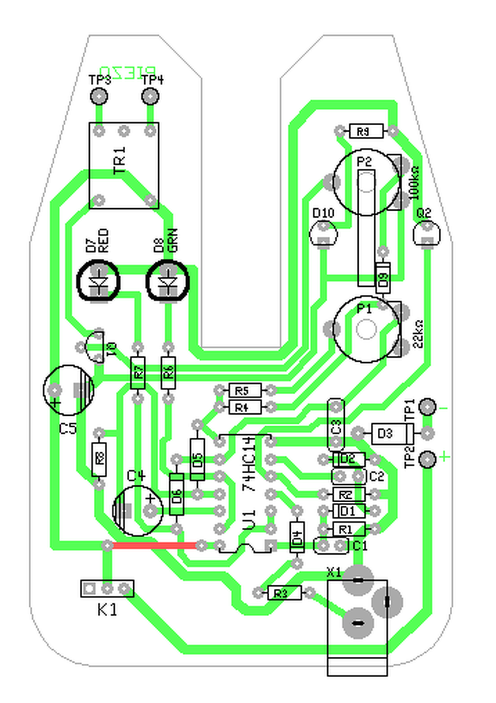

pgazsó 2012 okt. 12. hozzászólásában találtam ezt a kapásjelzőt. Véletlenül nincs meg valakinek a kapcsolási rajza? t_f35a9cd5e4d546e0cddc43c77cd7a948.jpg [Törlés]
Hello! Ha a kezedben van, akkor ki lehet rajzolni. Mint ahogy én is kirajzoltam egyet.. Ha az IC azonos (mert ez nem kép, csak homály) akkor sok eltérés nem lehet köztük..
Köszi a gyors választ!
Sajnos nincs a kezemben a kapásjelző. Abba az IC 40106 De megépítem amit küldtél, az is jó lehet.
Nagyon köszönöm a választ! Ha ajól értem ettől még minidg meg fog szólalni a másik hangszóró is csak most védem a cuccot? Vagy nem?
Igen, csak mikrofon bemenetem van, 1V-nál nagyobb fesztől kikapcsol a vevő, gondolom van benne valami védelem.
A hangszóró impedanciájától és érzékenységétől is függ. Minél nagyobb a 2 sorba kötött ellenállás, annál kevésbé fogják egymást beterhelni és megszólaltatni. Addig kell növelni az értékeket, amíg még működik a rádió VOX része.
Hello! Gyakorlatilag alig hallhatóan fog megszólalni. Mert amelyik szól az közvetlen kapja saját elektronikájától a jelet, a másik pedig kb. 1kohm ellenálláson keresztül. Vagy is a jel töredékét.
Annyiban véded, hogy nincs közvetlen összekötve a kettő. (Ami illetlenség de ezek szerint meghibásodást nem okozott. Amúgy meg nem tudjuk a kapásjelzőben milyen kapcsolásról van szó.)..
