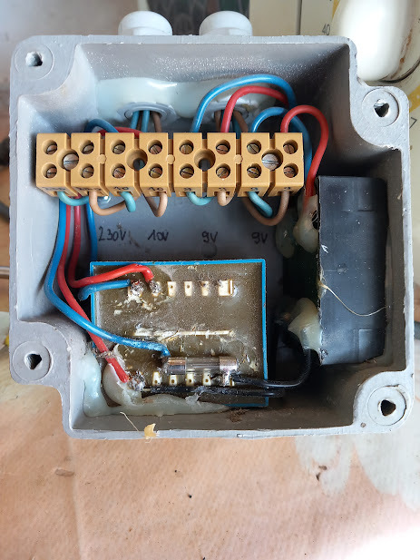

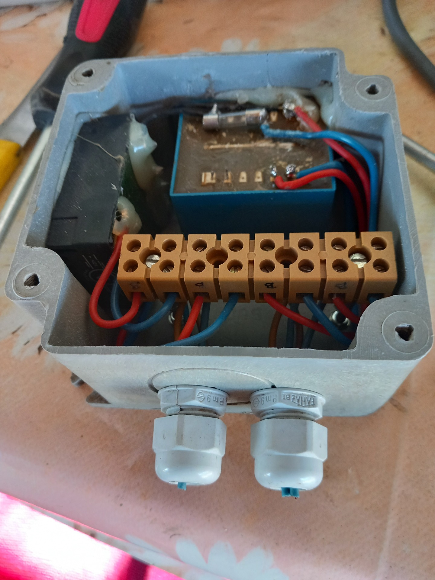

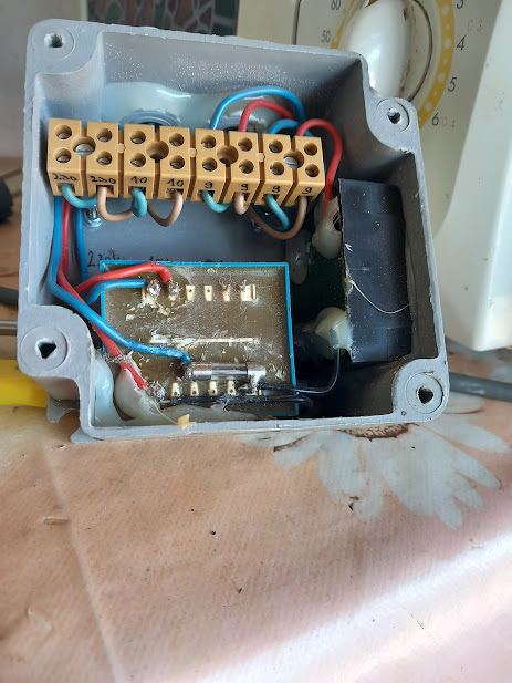

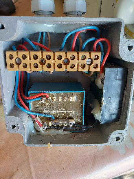

A 7-8 útja újra átnézve, de csak közvetlen az időrelénél volt tévesztés, 2-póusú a működésben, de van két szabad üres bekötési pont rajta. A működésben nem befolyásolja a kábítót, csak az idő lejárta után jelez.
Köszönöm szépen. Megpróbálom utánépíteni a kapcsolást. Jónak tűnik, de egy új panelt készítek, mert a régi panelt vastag lakkréteg borítja. Forrasztáskor pedig a fólia is leválik a panelról.
Hello! Kíváncsi vagyok, majd mire jutsz vele. Én még a 10 ohm-os ellenállást nem látom hogy jó helyen lenne. Mindenesetre én is megterveztem a panelt, sőt egy egész más változatot is, ami nem 324-el készült.. Jó munkát!
Üdv !
A párhuzamos 2x22 ohm-os ellenállás a panel 2-6 pontjaira van kötve ( legalább 10X átnéztem, a kötegelőket levágtam és a vezetékeket kézben tartva ellenőriztem). A most közölt rajzon nem látom feltüntetve az ellenállásokat. Vagy sönt ként volt benne vagy, talán lágy indításként ? Ahova kötve van egyik sem valószínű. A nagy trafót is kivettem a dobozból és mellette egy típusra vonatkozó lemez volt EFA 28 B-50 . GmbH & Co.
Ha sönt alatt az árammérő söntjét érted, akkor azzal kellene párhuzamosan lennie.
Ha áramkorlátozás lenne a szerepe, akkor a trafó 300V-os tekercsével kellene valahol sorba lennie, pld. a panel 1 vagy 6-os pontjával sorba, esetleg az 5-ös és a kábítófogó közötti szakaszon.. Ha a 2-es 6-os között van, akkor a 300V-ot bevezetné a bemenetre. De ennek mi értelme lenne? Hiszen a triac-os kapcsoló, a 6-5 pont között van. Egyszóval nem értem a működését és helyét. Béla lerajzolta a működés lehetséges formáját, én sem tudom máshogy elképzelni. Te pedig változatlan állítod hogy ez így működött, csak meghibásodott. Na ez számomra antagonisztikus ellentét.
