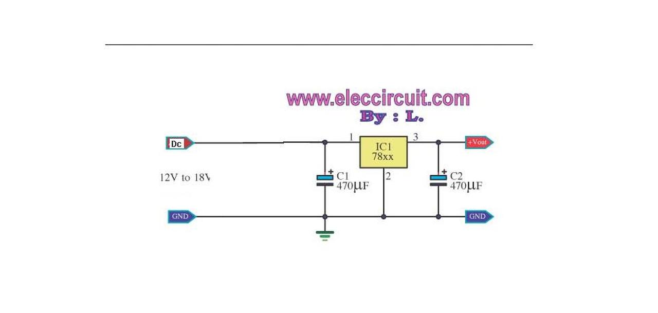

(#) vladcepes válasza zolika60 hozzászólására (») Jún 5, 2014 /
Akkor gondolom így: ja és a 7805-re kell hűtő borda? egy ilyennek a töltéséhez?
A hozzászólás módosítva: Jún 5, 2014
(#) zolika60 válasza vladcepes hozzászólására (») Jún 5, 2014 /
Igen, de nem kell nagy egy darab alulemez megteszi.
