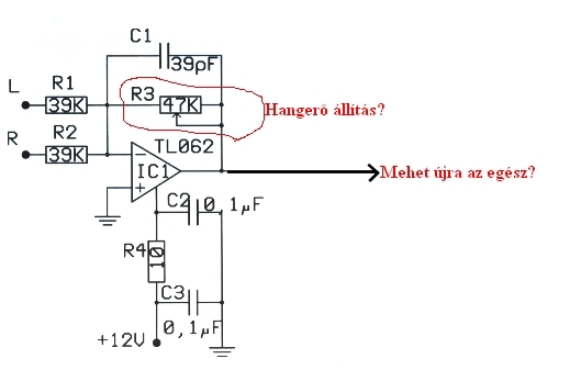

Tudna valaki ajánlani egy előerősítő IC-t, amely hasonló TL082-höz, de annál jobban erősít? Aktív szűrőhöz kellene erősítő elé. Jelenleg egy végzi a vágást, és további 3db TL082 erősít, +- 13V-ról, de még így sem vezérli ki megfelelően a végfokot, ami TDA 7294-el épült, tehát egy mobil ki tudná vezérelni.

Egy műveleti erősítő erősítését két ellenállás egymáshoz való viszonyával lehet beállítani. Magyarán, cserélni kellene benne két ellenállást, hogy nagyobb legyen a feszültségerősítése. Ha van rajzod róla, tedd fel, és meg is mondják melyiket, milyenre kell cserélned.

Köszönöm! Mellékeltem a kapcsolást. A felső rajz az előerősítő rész, amiből a panelon 3db van egymás után kötve, majd következik az alsó rész, amely elvégzi a szűrést (nagyon szépen és meredeken vág, csak épp kicsit gyenge a jel).
Miket kellene betennem, cserélnem, változtatnom?
Módosítás: Utánanéztem, bár rendes leírást nem találtam még, így kérem erősítsetek meg, de a kimenet és az invertált bemenet közé kellene tenni egy ellenállást. Így van egy képlet,
hogy Auv = Uki / Ube = - R csat / R bemeneti.
A hozzászólás módosítva: Júl 23, 2013

A rajz felső részén lévő kapcsolás nem erősít hanem jelentősen leosztja a beérkező jelet.
Le tudod másolni innen az IC1 invertáló erősítőt?

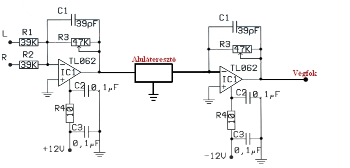

Megpróbáltam leszedni ami nem kell. Ez így használható?
(#) reloop válasza xdrive hozzászólására (») Júl 23, 2013 /
Az általad nyíllal jelölt kimenet mehet a Be2 pontra.
Az R3 jelű potenciométer erősítést állít, alkalmas a hangerő szabályzására is. A poti érték és a bemeneti soros ellenállás hányadosa adja az erősítés mértékét.
Az áramköröd egyszeres, vagy +/- tápot kap? A rajzod 100k ellenállásai egyszeres tápra utalnak. Ez esetben a műveleti erősítő neminvertáló (+) bemenete nem a testre, hanem 100k/100k feszültségosztóra menjen - mint korábban is.

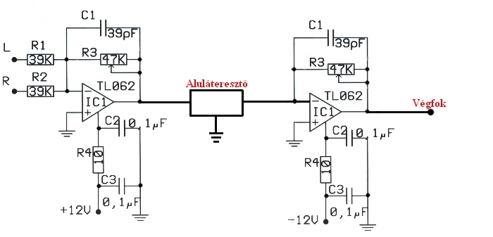

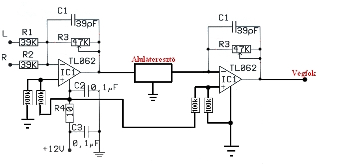

Igazából próbáltam már +/- tápról és egyszeres tápról is. Amikor a +/- táppal próbáltam felhajtottam az IC megfelelő lábát és arra kötöttem a negatív feszt, a többi maradt a rajz szerint.
Melyik táp lenne az ideális? Részemről jobb lenne az egyszeres, ha lesz így is elég erősítése. Csatoltam mindkettő rajzát, szeretném a végső véleményed kérni. Technikailag melyik a szebb / talán jobb minőségű kialakítás?
Az aluláteresztő szűrő maradhat úgy ahogy az előző rajzon volt?

A szimmetrikus (+/-) táp jobban illik a műveleti erősítős kapcsoláshoz.
Az aluláteresztő után már nem kell mégegyszer erősítened. A felesleges IC tag kimenetét kösd az invertáló (-) bemenetére a nem invertáló bemenetet pedig a testre. Ezzel teljesen passzív állapotba kerül, nem zavarja a többi működését.
