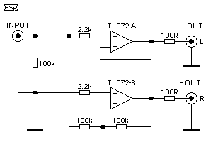

Tehát akkor lehet úgy hogy az egyik végfok elé fázisfordítót rakok, és akkor csak a hangszóróknál kell variálni?
Hogy néz ki egy fázisfordító kapcsolás? Egyszerű invertáló erősítő? Rajzot tudsz, a hangszóró bekötéshez és a fázisfordító rámkörhöz? Köszi
Igen, egyszerű fázisfordító műveleti erősítős.
Ne hülyéskedj, írd be google-ba és csak győzz válogatni a sok lehetőség közül... A hangszóró bekötést leírtam már, a fázisfordítós kimenetére fordítva kell kötni a hangszórót a sztereónál. Üdv Inhouse

Hú az bisztos meghajtaná a zsír új REFLEX R-400 somat! Tudnál nekm felrakni ilyen fázisfordító kápcsolást? Nagyon megköszöném!
hi
Pontt ebben a topicban volt már berakva aszem De berakom. Meg nem is olyan nagy hogy ledorongoljanak a modik Üdv: Isa
