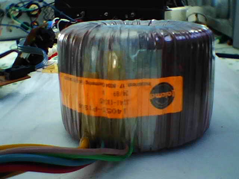

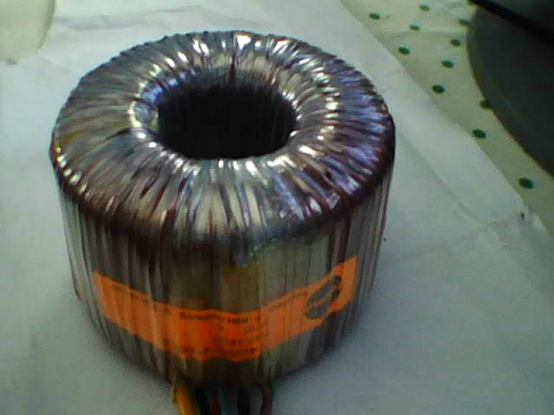

Heló, szinten:fórum társamnak:ilyen trafóra lenne szükséged.Üdv,Zsolt.

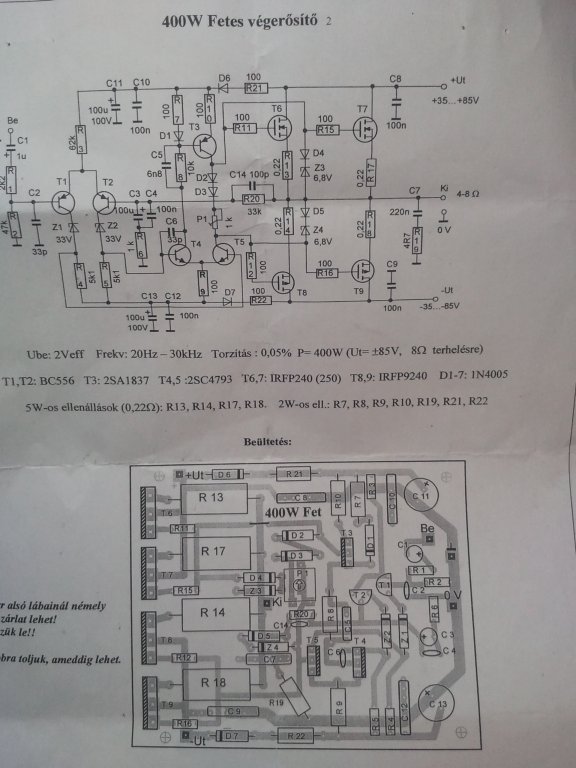

Lehet nem a legjobb helyen kérdezem de hogy lehet megtudni hogy, jók e a tranzisztorok. 2SC4793 és 2SA1837 ki lehet ezeket mérni valahogy? van egy régebbi multiméterem azon van egy hFE állás PNP NPN lehetőségekkel de csak össze vissza irkál ki mindenféle értéket. Tud valaki segíteni mit hová kellene dugni meg milyen érték az ami helyes?

Köszi, nagyon jó az oldal, hobbi szinten vagyok így elég sok érdekesség van rajta. Viszont az erősítőt ujra áram alá helyeztem, kimenetén semmi fesz. nincs, de 1x véletlen a bemenetet mértem meg, és ha megérintem a bemenetet a multiméter bármelyik vezetékével akkor a T5 tranzisztor halkan ugy zúg mint az erősítőt hajtó trafó. De ha leteszem a lábam a beton padlóra akkor még jobban zúg a tranzisztor. A kapcsolás alapján érdemes kimérni valamit ugy hogy áram alatt van? még nem kötöttem rá se hangszórót se bemeneti jelet.

De az. Figyelmetlenségből zárlatosak lettek a fetek a hűtésnél, aztán most próbálkozok.

Méregettem alkatrészeket a feteket kicseréltem még 2 ellenállás és 2 dióda roppant el. Kicsréltem mindent és áram alatt 0V van a kimeneten. De nem tudom hogy ez elég e. Mit kell még mérni rajta.

Bemenet van rajta? ha nincs akkor 0 a kimenet.Pedig kíváncsi vagyok a hangjára,nekem is fetes végem van és szeretem a hangját.Nekem urbán féle 300w os,16db fettel
(#) szabolcs_dtm válasza blasz hozzászólására (») Máj 29, 2012 /

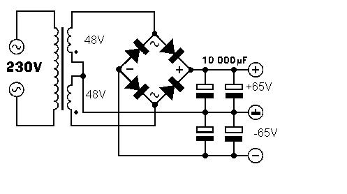

Bemenet nélkül 0V. Van egy képem a táp részről. Nem kell még ebbe valami alkatrész? vagy ennyi kondi kellőképp megszűri a dolgokat?
