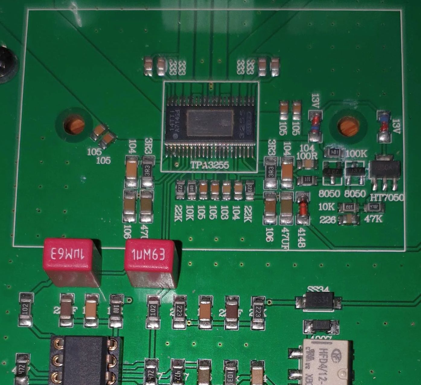

Találtam olyan D erösitöt (valoszinü 2xTPA3255) amire 600 W-t ir a gyárto 2 Ohmra 1% THD-nél Szerintem ez már elvben elég lenne számomra, amugy sem kellett soha a 300 W, csak valahogy megszeretném tartani az eredeti teljesitményt és a hangfal kiegyensulyozottságát.

Ebben tuti nem a Texas TPA3255 IC van...(és csak 1 darab!). Kínai utánzat "3255" jelöléssel. Ez még okozhat majd meglepetést.

(#) Suba53 válasza uniman hozzászólására (») Dec 4, 2022 /
De ez nem ugyanaz, mint amit Massawa mutatott.
Viszont ettől még lehet hogy abban is hasonló IC-van.
(#) Massawa válasza uniman hozzászólására (») Dec 4, 2022 /
Abszolut nem osztom a véleményedet. Egy TPA3255- böl még Texasban sem tudnak kivarázsolni 600 W-t.
Már irtam nekik, ha majd válaszolnak meglátjuk mit mondanak.
Jo 10 éve vásárolok Kinában és még eddig nem volt semmi gond, nemugy mint itt az EUban közel 10szer drágábban vett 32 csatornás multiplexerekkel. Egyik sem ment pedig 10-t vettem. 9-t vissza is adtam, a 10-ket nem vették vissza, mert forrasztva volt..

Szoval azt irja az elado, hogy 2 darab original TPA3255 van a lapon..

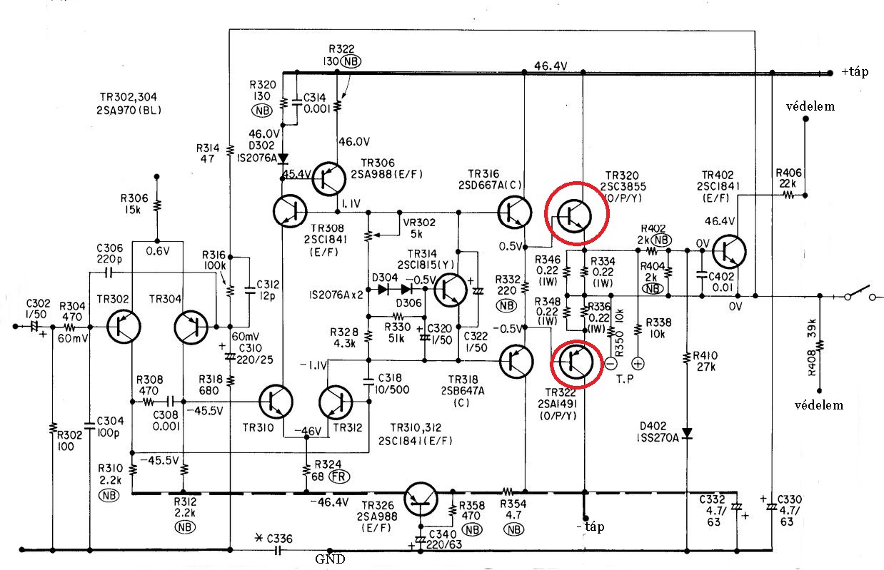

(#) teddysnow válasza reloop hozzászólására (») Dec 5, 2022 /
Kicseréltem az előfok tranzisztorait. A rajz 2SC1222 írt, de 2SC1318 volt benne. Nem tudom, hogy a kettő lábkiosztása ugyan az-e, de nem az volt, mint a rajzon és a netes datasheet-ekben. Még jó, hogy néztem a nyákot és akkor vettem észre, hogy nem stimmel a lábkiosztás. A semmirekellőnek bélyegzett alkatrész teszter engem igazolt és az alapján tettem be a hajlítgatott lábú BC550-et. Ha már újból szét van szedve, akkor tekergetem a munkapont állító potikat is. A mérőpontokon a 25mV helyett 10 és 16-ot mértem. Ekkor még nem selytettem, hogy az erősítőnek be is kell melegednie, mert erről a szervíz doksiban szó sem volt. Az sem egyszerű, mert alul kell mérni és felül kell tekerni. Kikábeleztem a mérőpontokat és nekiláttam. Mhm 5 percig várni kellett, mert folyamatosan emelkedett, így már csak a jó ég tudja, hogy amit először mértem, jó volt-e. Most már jó.
Az erősítő halkabb, gondolom azért, mert a BC-kenk 330 körüli a bétájuk szemben a kivett 2SC-vel, mert azok 500 körüliek. Egy kicsit, mint ha kisebb lenne a zaj, de mint ha hiányozna is a hangkép legteteje. A kettő valószínű összefügg és a magashiánytól kisebb a zaj. Ez még lehet attól is, hogy rosszul tettem vissza a magas potit és emiatt kell feljebb tekernem a magasat, hogy úgy szóljon, mint előtte. 90% hogy visszateszem az eredetiket, mert nem olyan a hangképe, mint volt.
Nem vergődöm tovább vele, igyekszem a jövőben jól viselkedni és akkor talán születésnapomra meglepem magam egy másikkal.

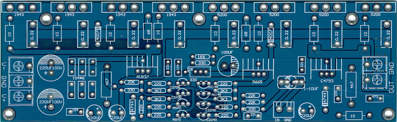

(#) Arcor hozzászólása Dec 7, 2022 /
Tisztelt Fórumozók!
Arra lennék kíváncsi, hogy szerintetek az alábbi erősítőt használhatnám-e +/-110V-os tápról, esetleg bizonyos módisítások szükségesek-e hozzá?
(A kondenzátorokat értelemszerűen magasabb feszültségtűrésűre cserélve.)
Ha nem miért?
Válaszotok előre is köszönöm!

(#) mcc válasza Arcor hozzászólására (») Dec 7, 2022 /
Az attól függ, hogy mennyi ideig szeretnéd. Szerencsés esetben néhány percig bírni fogja.

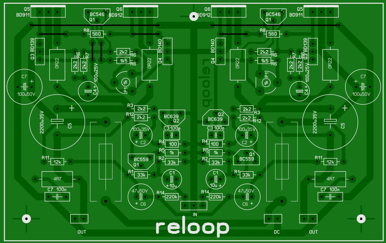

(#) SteelOwl válasza reloop hozzászólására (») Dec 7, 2022 /
Kedves reloop!
Azt szeretném kérdezni, hogy az itt közzétett kapcsoláshoz, megosztanád a nyáktervet építéshez?
Köszönöm a segítséget!
(#) reloop válasza SteelOwl hozzászólására (») Dec 7, 2022 /
Szia! Fotózás, vasalás, Sprint fájl?

(#) teddysnow válasza teddysnow hozzászólására (») Dec 8, 2022 /
Akai utolsó forrasztás. Kicseréltem a végrősítő kis tranzisztorait, de csak az egyik oldalon, hogy összetudjam hasonlítani. Semmi különbséget nem hallottam, így visszatettem az eredetiket még az előerősítőben is. Írták, hogy kondi csere nem oldja meg a zajt, más meg azt, hogy illik cserélni. Kipróbáltam. Mivel a panel szélén voltak és rajz szerint 7 darabot számoltam belőlük, így kiforrasztottam őket és lemértem. Egy 220-as volt 180 és egy 100-as volt 60uF. A többi vagy néveleges vagy még több is volt. 220 helyett 470-et raktam be, mert nem volt más abban a feszültségben. A 21-22 pont közé tettem még egy plusz 100u-ot. Kisebb lett a zaj és szerintem jobb nem is tud lenni, így marad. Kész gép.
Köszönöm szépen a tippeket.
Annyi tanulsága volt, hogy puffer kondik kapacitás csökkenése okozhat a nagyferkis, sziszegő zajt. Valamint, a régi transzitorok bezajosodását nem sikerült igazolni (esetemben).

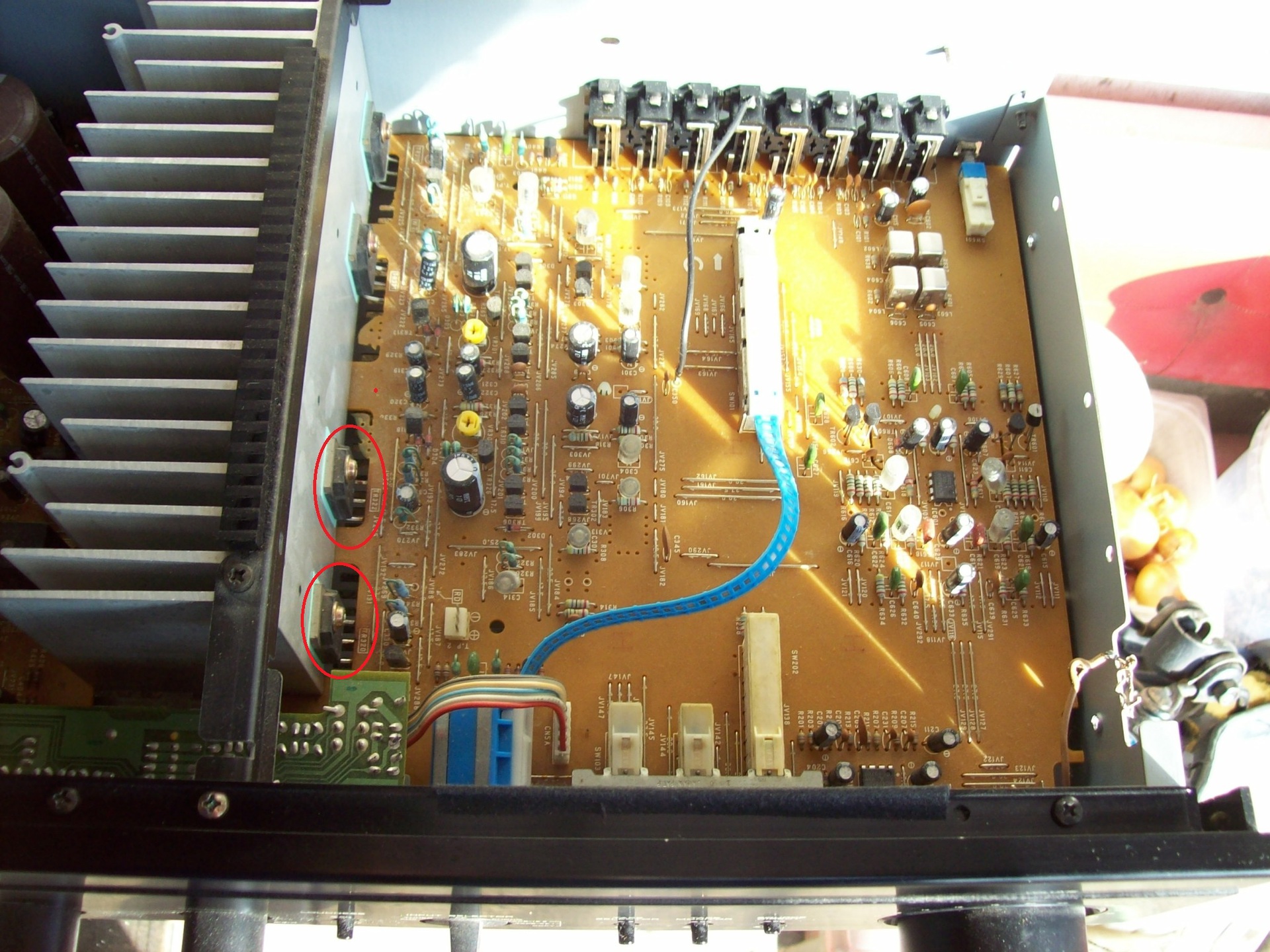

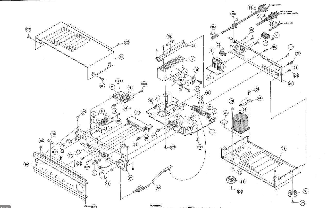

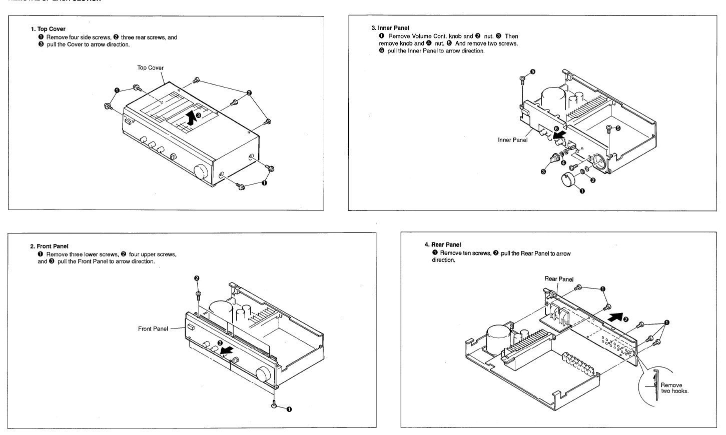

(#) Ódenka válasza Ódenka hozzászólására (») Dec 8, 2022 /
Megjött a Mikulacsomag... Szóval az, hogy melegedett nagyon, nagyon is érthető.(?) Az egyik oldala a végfoknak igen rendetlen, a végtranzisztorokat illetően. Mindkét végtranzisztor minden láb mindegyikkel és a másik tranzisztor kivezetéseivel csökönyösen nullát mutat ellenállást illetően.
Nincs más hátra, a robbantási útmutató szerint szétszedi az egész hóbelevancot.
Vannak fullpack végtranyóim, igaz, kicsit kevesebbet tudnak, de nem lesz másik, mindkét oldalon kicserélem őket.Eredeti tranzisztorok 140V/10A/100W - amit tudok berakni 120V/10A/80W.
Az erősítő deklarált teljesítménye 60W 8 Ohmon és 90W 4 Ohmon.
Ami nem tetszik = Végtranzisztorok meghaltak.
Ami előny = Jól szerelhető, hozzáférhető (amikor darabokban van )
A készülék 220V-os hálózatra készült, trafója nem átköthető egyébre, fix.
A félvezetők cseréje után megnézem, mennyi is a 240V-ról a tápfeszültség, ha sok, lépéseket teszek ellene...

(#) mcc válasza Arcor hozzászólására (») Dec 8, 2022 / 1
Ekkora tápfeszültséget ritkán használnak önmagában. Ilyenkor már általában G vagy H osztályú erősítőt használnak, a jobb hatásfok és nagyobb üzembiztonság miatt. Egy erősítő van igaz nyákterv nélkül, ami eszembe jut:
1.5kW
