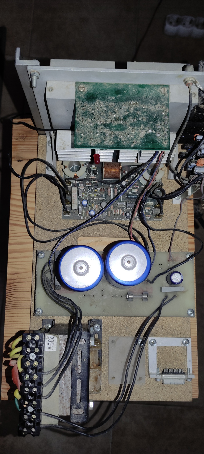

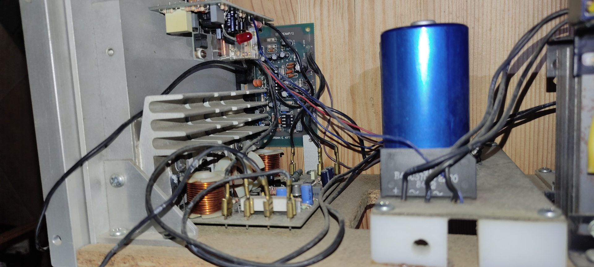

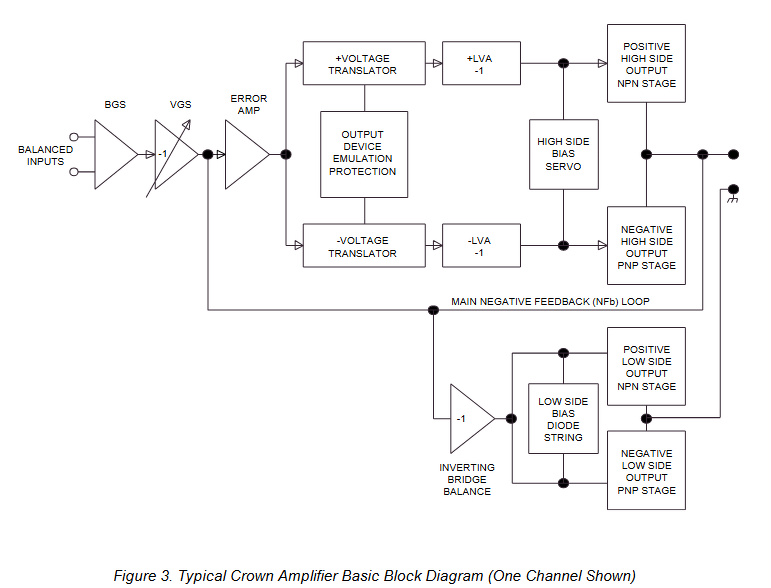

Sziasztok! Most egy Crown Macro-Tech 1200-as erősítőt próbálnék javítani és egy kis problémába ütköztem. Kölcsön volt adva, rövidre zárták a CH2 kimenetét, megtörtént a pukk. Raktam bele egy szett ebayes végtranyót, élesztés közben mikor eljutottam odáig hogy jelet adjak, elkezdtem kivezérelni, megint elpukkant. Szétbontva a végtranyókat kiderült hogy hamis tranzisztort vettem. Jelenleg kapott egy szett eredeti crown végtranzisztort bontásból.
Itt egy szimpla táp van per csatorna, szűrés után direktbe a végtranyó hűtőbordáira csavarozva, onnan pedig egy-egy csavar fogja át az output board PCB-t és így vezetődik tovább a kisebb áramigényű komponensek felé, minden csatornán egy hidalt AB+B végfokozat (CrownElvi.png segít a tájékozódásban)
Mikor próbáltam éleszteni IOC kialszik, de az ODEP nem engedi indítani, a primerben erősen világít az izzó. Nekifutottam mégegyszer mindent lemérni hidegen, nagyjából egyeznek az értékek a két csatorna között, ezért rákötöttem a jó csatorna driverjét és próbáltam indítani.
Az izzó elhalványul mint a jó csatornán, majd nemsokra rá az ODEP engedi indítani a végfokot, kimeneten 6mV DC, nyugalmi áramot beállítottam a service manual szerint, 300mV DC körüli van úgy mind a két ellenálláson (High side és lowside) keresztűl.
Elkezdtem pontos odafigyeléssel hidegen megvizsgálni a driver board félvezetőit, csak egy gyanús diódát találtam, bekarikáztam pirossal, kicseréltem 1N4007-re de semmi változás.
Ha a saját csatornájának megfelelő driver van rákötve a végfok panelre amivel nem indul rendesen akkor Low Side bias R321 ellenáláson keresztűl 700mV DC, High Side meg 14mV DC az R302 ellenálláson keresztűl, pedig a másik csatorna driverjével be tudtam állítani.
A test képen bejelöltem zölddel a jónak ítélt alkatrészeket a másik oldalhoz viszonyítva diódavizsgálóval.
Lehet, hogy mégis valamilyen alkatrész a végfok modulba nem jó és az egyik csatorna driverje érzékenyebb a hibára?

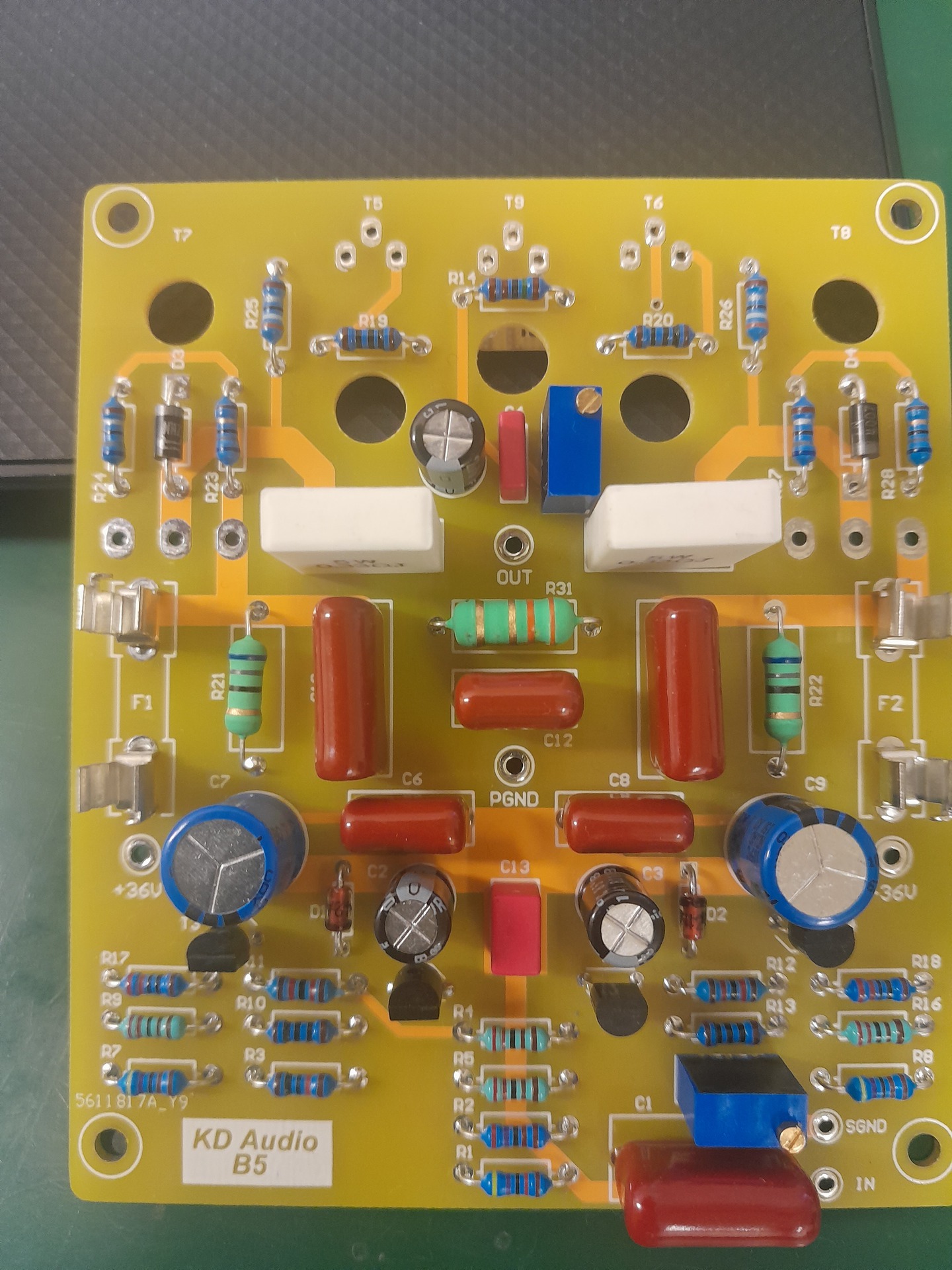

Csináltam én is egy KD -féle B5-öt.
Amint elnézem, ez sokkal B5-ebb lett.
Lehet, hogy nem működik, de tök jól néz ki.

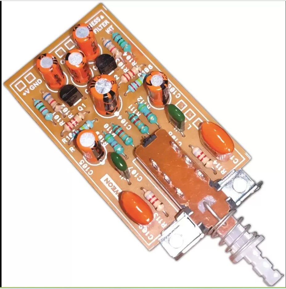

Az volna a kérdés, hogy tudnátok ajánlani valami loudness áramkört, ami ki-be kapcsolós.
Néztem neten, de ott inkább 4 kivezetéses potikhoz vannak rajzok, vagy nem jól néztem.
ilyesmi kéne, mint a képen, a Videoton6383-ba raknám bele, a régit kiváltandó.

(#) btamas81 válasza lóri hozzászólására (») Ápr 16, 2023 /
Jól nézted. Ha loudness akarsz 4 kivezetéses poti kell. Az a lényege, hogy alacsonyabb hangerőn emeljen ki. Kb fél hangerő után már nem csinál semmit, úgymond a poti 4. lába "kapcsolja ki". Ha van otthon loudnesses erősítőd, vagy a kocsiba fejegységed próbáld ki.
(#) lóri válasza btamas81 hozzászólására (») Ápr 16, 2023 /
Értem, de a Videoton-on van egy ilyen kapcsoló is. Az mit csinál? Gondolom valami RC izét rákapcsol a valahova és akkor tök mély lesz minden.
Azzal kapcsolod be. Mindegyik így működik. De hiába be van kapcsolva a poti fél állása után (a poti fél állásában van a 4. láb kivezetve), már nem emel ki. És igen egy ellenállást meg egy kondit kapcsol a poti előtt.
Ja, én meghagynám a régit, szerintem jó az úgy ahogy van. Nekem 6380van.
Igen, de újracsinálom és nem lesz benne 4kivezetéses poti. Azt gondoltam egyszerű, mint a képen.
(#) btamas81 válasza lóri hozzászólására (») Ápr 16, 2023 / 1
Sajna, kell a 4 vezetékes poti. De lehet kapni. Ha más nem az aliról.
(#) reloop válasza lóri hozzászólására (») Ápr 16, 2023 / 1
Szia! Megcsapolt hangerőpoti nélkül is készíthetsz loudness áramkört. Azt a közmegegyezést, miszerint a poti pálya alsó felén van loudness a felsőn pedig nincs nyugodtan felrúghatod. Ez az eljárás próbálja a hétköznapi júzert gátolni abban, hogy nagy hangerőn a kiemelések által tönkre tegye a szett hangsugárzóit.
Erről már tettem fel korábban rajzot, emlékeim szerint T-szűrő, vagy hasonló néven. Ha nem kerülne elő, újra elkészítem.

(#) lóri válasza reloop hozzászólására (») Ápr 16, 2023 /
Egy kapcsolóval a két végét rövidrezárom, ha nem kell?
Vagy hogyan kössem be az on/off kapcsolót?
(#) Poli válasza reloop hozzászólására (») Ápr 16, 2023 /
Igazából nem, a link megnyitásáig már nem jutottam el, régebben kerestem rá és emlékeztem, hogy itt találtam kapcsolós megoldást is, lóri pedig ilyent keres amire te is hoztál megoldást.
Az idézett hozzászólás szerint, az r4 meg a test közé kell a kapcsoló
(#) reloop válasza btamas81 hozzászólására (») Ápr 16, 2023 / 1
Köszönöm a kisegítést, valóban így használom.
