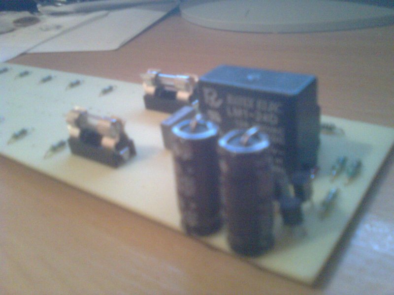

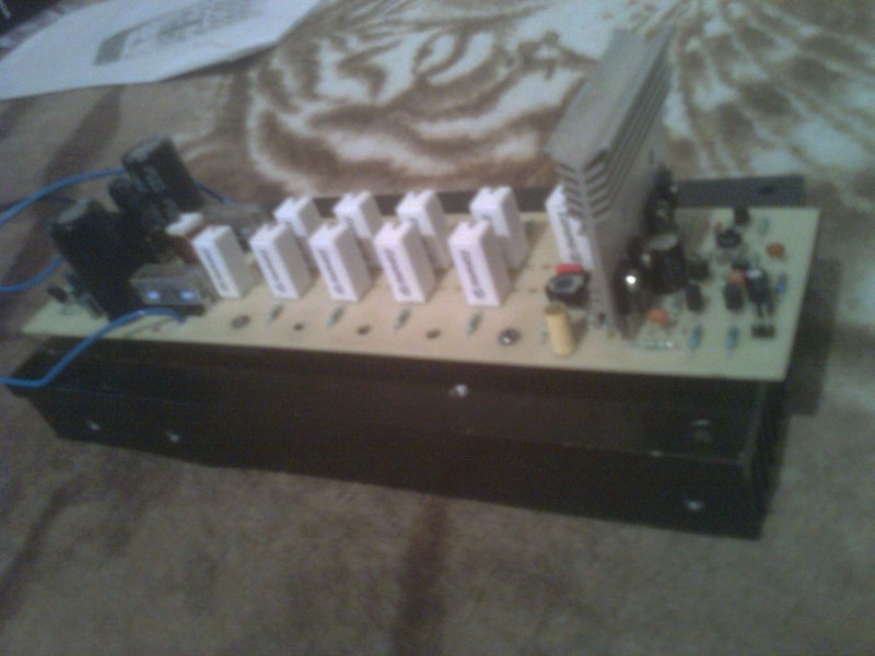

(#) dj-mike hozzászólása Okt 29, 2009 /
Működik kifogástalanul az NMOS féle végfok!
Szerencsére sikerült megoldani a problémát.
Valszeg azért gerjedt elsőre, mert nem volt hidegítés a panelon, de már van azóta.
Egyelőre csak 1 pár FET-el próbáltam. Szépen szól és igen nagyot, semmi alapzaj , jó a dinamikája is!

(#) dj-mike válasza Bassmester hozzászólására (») Okt 29, 2009 /
Valószínüleg az okozta a gerjedést, hogy nem voltak azok a néhány száz mikrofarádos kondik a panelban.
KD mester szerint is. IRFP450-es FET-eket használtam fel.
A tápfesz +/-79V.
Egyelőre nem vettem neki műszerdobozt, de hamarosan be is lesz dobozolva. Rakok neki ventis hűtést is.
Készült a toroidhoz lágyindító is.
Nekem kb 8000Ft/panel, de attól függ, hogy ki mennyi FET-et akar felhasználni. A FET-ek 432Ft/db. Nekem 10db FET lesz egy nyákon. Csatoltam néhány képet.
Igen, a leírás szerint 30mA-t állítottam be egy FET párnak.

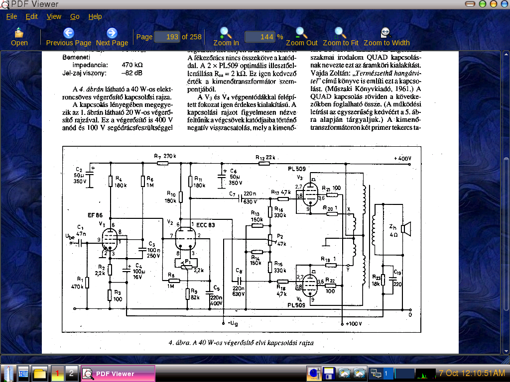

(#) skylooker válasza highand hozzászólására (») Okt 29, 2009 /
Köszi a linkewt, voltak Quad405-röl cikkek Rádiótechnikában, évkönyvekben, még mozgásvisszacsatolást is csinált hozzá valaki.
Közben megtaláltam a rajzot, ami eszembe jutott.
A másik kettő is egy régiség, de érdekes.
Azért a Quad csinált jó dolgokat
A harmadik ábra meg beillik egy kompresszornak. (sorszám szerint 4-es.)

(#) Bassmester válasza dj-mike hozzászólására (») Okt 30, 2009 /
Ja, tényleg... valamit elnéztem a táblázaton. Minden esetre a 10 fetes panelt csinálom meg, aztán majd meglátom hogy mennyit rakok bele. Először úgy is csak egyet csinálok 1pár fettel, hogy kipróbáljam. A meghajtó tranyók mekkora hűtést igényelnek? Szükséges az a 8-10cm-es borda, amit Te is alkalmaztál?

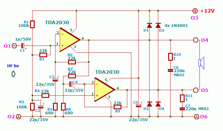

(#) ODU hozzászólása Okt 30, 2009 /
A véleményetekre vagyok kíváncsi a mellékelt kapcsolással kapcsolatba. Tudja szépen telejsíteni a 30-35W-ot vagy esetleg hasonló árból, jobb kapcsolást is ki lehet hozni? Valamint a kapcsolásról hiányolom a Pufferkondikat, erről mi a véleményetek? És a hangszóróhoz menő 2 vonalon miért nincs kondenzátor( IC 4-es lába után)
(#) dj-mike válasza Bassmester hozzászólására (») Okt 30, 2009 /
Hi!
Igen, kell az MJE-s tranyóknak is hűtés persze.
Terhelés nélkül is igen meleg a borda, szerintem majd szerzek neki vastagabbat. Ez egy 60X60X3mm-es kis hűtőborda. Jó munkát az építéshez!
(#) Imi65 válasza ODU hozzászólására (») Okt 30, 2009 /
Ez nem jó kapcsolástechnika. 12V-os tápról felejtős a 35W. Én nem csak a pufferokat hiányolom, hanem az egész tápegységet.
(#) ODU válasza Imi65 hozzászólására (») Okt 30, 2009 /
A táppal nincs gond, kocsi aksiról menne, de ha tényleg nem egy jó kapcsolás akkor van vmi hasonlóan egyszerű de jó teljesítményű erősítő? Ja és elég fontos lenne sajnos a 12V asszimetrikus kapcsolás
Még hozzátenném azt hogy a mellékelt kapcsolást megcsináltam és teljesen meg vagyok elégedve a hangjával, csak egy bizonyos hangerő után nagyon el kezd torzítani, még az lenne a kérdésem hogy ha hídba kötök 2-t akkor várhatok-e 2× olyan teljesítményt tőlük?
Az előző rajz volt a hidas. Ha elégedett vagy vele, akkor jó, nekem az nem tetszik a kapcsolásban, hogy a felerősített jelet osztja vissza a híd másik ágának meghajtására. A hidalás a tápfeszültséget "virtuálisan" megnöveli, ezért - azonos impedanciára elvileg X4 teljesítményt ad, de itt a kimeneti eszközök áramterhelhetőségét is figyelembe kell venni. A X2 teljesítmény viszont teljesen reális.
Persze, ilyen pl a TDA1554 is (4×11W vagy hídba 2×22W) de nekem olyan 50-100W-os kéne. Engem még az érdekelne ami itt a HE store-n van 100W-os erősítő TDA2030-as IC-vel. Ahhoz nem találok sehol kapcsolási rajzot, pedig az kifejezetten autós(tehát 12V-ról működtethető) erősítő kapcsolást
(#) CIROKL válasza ODU hozzászólására (») Okt 30, 2009 /
Szia ! Ha Erre gondolsz akkor ez neked nem a megfelelő kapcsolás ! Nézd csak + - a tápfesz ? Vagyis +12 és -12 az autóban csak +12 van!
