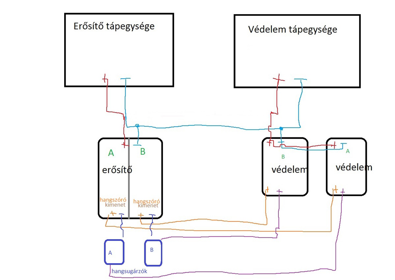

Csináltam egy részletesebb rajzot mi hogyan is van bekötve.
Az erősítőből a hangszóró kimenet negatívja közvetlenül a hangsugárzóra megy. Csak az erősítő pozitív kimenete megy a védelemre.Védelemről pedig egyértelműen a hangsugárzóra. A hozzászólás módosítva: Nov 27, 2015
Három független tápra lesz szükséged.
Most gyorsan megpróbáltam azt hogy az erősítőnek csak az "L" csatornájára tettem egy db. védelmet. Természetesen külön táp az erősítőnek és külön táp az egy db. védelemnek de ugyan úgy nem jó.
A két táp ugye nem kapcsolódik egymáshoz?
Nem.
![]() Most jobban szemügyre véve a rajzod az erősítő pozitív hangszóró kimenete a védelem negatívjára megy ? A kimenet negatívja pedig a 22k ellenállásra ? Nem fordítva kellene ?
Teljesen mindegy, minket az adott csatorna ± kimenetei közötti bármilyen polaritású egyenfeszültségkülönbség érdekel. Nézd meg van-e DC a kimeneten, ha igen, akkor jogosan avatkozik be a védelem.
Nincs DC a kimeneten.
Ha úgy kötöm be mint a képen akkor nem lép életbe a védelem. De ez így jó ?
Nem csak, hogy jó, de ez az egyetlen járható út.
Annak, hogy a védelem két csatlakozási pontját felcseréled közömbösnek kell lennie. A védelem az erősítő tápjához képest együtt lebeg az egyik féltápon lévő kimenettel.
Ebben az esetben így ha szükséges életbe fog lépni a védelem?Ha igen akkor megnyugodtam.
![]() Még egy olyan kérdésem lenne hogy a két védelem tápja közül használhatom az egyiket ennek a működtetéséhez ?
A védelem tápot sajnos semmi másra nem használhatod.
A védelem bemenetére köss 3V egyenfeszültséget (3V gombelem, 2db AA elem), mindét polaritással bontania kell tudni a relét rövid időn belül.
Az erősítő tápját esetleg? Szimpla 28V. Erre pedig tennék egy LM317-est.
Gondolom a védelem bemenetére úgy kössem a 3V-ot ahogyan az erősítő is be van kötve. (Negatív és a 220K ohm közé. )
Az erősítő tápját használhatod a kivezérlésmérőhöz mivel közös testen vannak.
A védelmet teljesen önállóan, az erősítőről leválasztva teszteld!

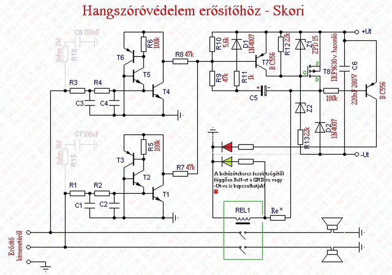

üdv! Ezt a védelmet szeretném megcsinálni a quadhoz. (kép) Lenne erről valakinél nyák terv? Köszi
Üdv! Bővebben: Link. Itt nézz szét!
Szia! Egy csokorba összeszedve én ezt készítettem el. Ez is Skori

Ehhez az áramkörhöz nincs véletlen egy tápfesz igazitó táblázata valakinek? Mert nekem +-36V-hoz kellene, 2db 12Vos relével. Előre is köszi a segitséget!
Hello! A 36V és a 40V között nincs érdemi különbség. Mindössze az R1 ellenállást kell őgy megválasztani, hogy azon 12V essen a relé árama mellett. Természetesen a két 12V-os relét sorba célszerű kötni.
Ez hidalt erősítőhöz is jó? Annak ugye nem a földponton van a hangszóró kimenet egyik fele. Annál is elég az egyik szálat figyelnie?
Az egyszerűbb válaszadás érdekében add meg kérlek milyen erősítőről van szó!
TDA7294 hídban +-35V-ról megy.
A kimeneti egyenfeszültség itt is testhez képest vizsgálható.
A témájában írtam valahol egy okfejtést arról, hogy ezen topológia esetén miért elegendő a második (invertáló) erősítő kimenetét figyelni.
Akkor jó lesz rá, csak az invertáló erősítőre kell kötni.
A hangszóró pozitívot fixre kötheted. Tudom kicsit szokatlan ez így, de több erősítő is épült ez alapján és működött a védelem mikor (sajnos) kellett.
Sziasztok! Nekem is van egy elkészített skori féle koppanásgátlóm, ki szeretném egészíteni egy "protect" leddel. Arra gondoltam,hogy azon az ellenálláson kellene a feszültséget figyelni amin folyik a relé árama. Mikor behúz a relé akkor kapcsoljon ki a "protect" led. A tápfeszültségem +-60V. Kérésem az lenne, hogy valaki segítsen ezt kivitelezni, vagy valami támpontot adni.
