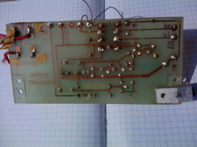

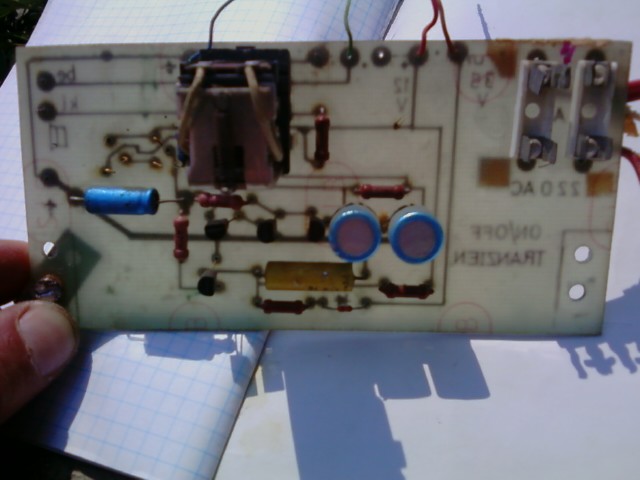

(#) Máté24 hozzászólása Ápr 13, 2009 /
Az volna hozzátok a kérdésem hogy valaki megtudná nekem mondani hogy ezt a hangfalvédő panelt hogy kell bekötni meg szerintem hiányzik is róla valami kérlek benneteket segítsetek ha tudtok egy végvokba akarom beépíteni ami +-55 voltal megy. Előre is köszi!
(#) proli007 válasza Máté24 hozzászólására (») Ápr 13, 2009 /
Így ránézésre két NPN tranyó hiányzik belőle. pld. egy BC182 és egy BC301.
Kicsit takarítsd meg, főleg a relé kontaktusait.
Ahogy nézem (a panelra van írva), ez 12V-ról működik, és egy hangszóróhoz való.
üdv! proli007
(#) Máté24 válasza proli007 hozzászólására (») Ápr 13, 2009 /
Üdv Proli!
Akkor a 12 v az oké de van ott melette egy 35 v is a be és kimenet oké de még van ott más is ami a relénél van még 3 szál vezeték is lóg róla.
(#) didyman válasza Máté24 hozzászólására (») Ápr 13, 2009 /
A két hiányzó tranyó két, azonos típusú NPN valami lesz, értékük nem kritikus, a relén középen, a párban lévő lábak össze vannak kötve (a relé kivitele miatt), a 35V az pedig a trafóról az AC fesz lesz. Hangszóróhozzávezetésnek az a fólia nem kicsit vékonka.
A lógó három szál, az valami Led-es jelzés lett volna, mert ott röhög az előtét ellenállása a relé mellett..
„Hangszóróhozzávezetésnek az a fólia nem kicsit vékonka”
Hát az a bizti!
üdv! proli007

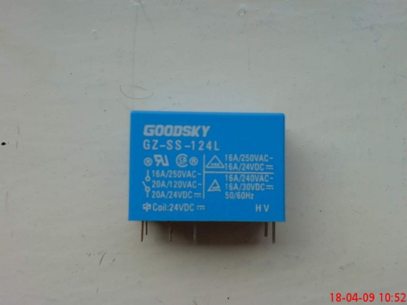

(#) anonym1s válasza proli007 hozzászólására (») Ápr 18, 2009 /
Megjott a rele, de ez nem SPDT hanem csak SPST. Ez nagy baj? Csak egyetlen melynyomo hangszorora vigyazna.
ITT van az adatlapja, meg raktam fel rola egy kepet.
(#) Bassmester válasza anonym1s hozzászólására (») Ápr 18, 2009 /
20A/120V ! Ez bőven jó, bármilyen védelemhez
A különbség annyi hogy ez 1 áramkörös, nem pedig 2.
(#) anonym1s válasza Bassmester hozzászólására (») Ápr 18, 2009 /
Kossz! Igy mar nyugodtabb vagyok
(#) anonym1s válasza Alkotó hozzászólására (») Ápr 18, 2009 /
Hello.
Lenne egy kerdesem. A te nyakterveden a rele nem olyan mint az enyem, ezert en atjavitottam az en relemhez. Megnezned hogy jol csinaltam e, es ha nem jo akkor megtenned hogy hozzaigazitod az en relemhez?
Egyik kep a a nyak, masik a rele meg ITT van a rele adatlapja, abban vannak meretek is megadva.
(#) Alkotó válasza anonym1s hozzászólására (») Ápr 18, 2009 /
Átrajzoltam amit kértél.
Az adatlapon lévő bekötés nem teljesen világos számomra. Azt tételeztem fel, hogy a morze középső érintkezője kapcsolódik alapesetben a tekercshez közelebbi lábhoz, ami meghúzáskor átvált a távolabbi lábra. De hogy miért vannak a rajzon összekötve a morzék lábai, az nekem zavaros (remélem csak a jelölés kedvéért).
Alkotó
Halas koszonet! Nem is remeltem hogy ilyen szepen megcsinalod, szoval kossz megegyszer.
Megneztem muszerrel ami neked zavaros a rajzon. Szoval azok a labak amit bejeloltem a rajzon, azok valoban ossze vannak kotve, es igy alaphelyzetben a 3 par erintkezo kozul a kozepso es a tekercshez kozelebbi van osszezarva. Szoval minden pontosan ugy van a valosagban mint a rajzon. Remelem ez segit valamit.
(#) anonym1s válasza Alkotó hozzászólására (») Ápr 19, 2009 /
Most latom a rajzon hogy te DPDT vagy DPST relehez csinaltad ami ket polusu, az en relem meg (a rajta levo jel szerint) SPST de maximum SPDT, a lenyeg hogy egy polusu, tehat (szerintem) csak egy hangszorot tud vezerelni, azert vannak osszekotve azok a parhuzamos erintkezok. Nem lehet hogy ez az ami zavaros volt szamodra?
Ja, ITT vannak a jelolesek amibol azt gondolom hogy az enyem SPST, mert olyan jeloles van a relere rajzolva.
