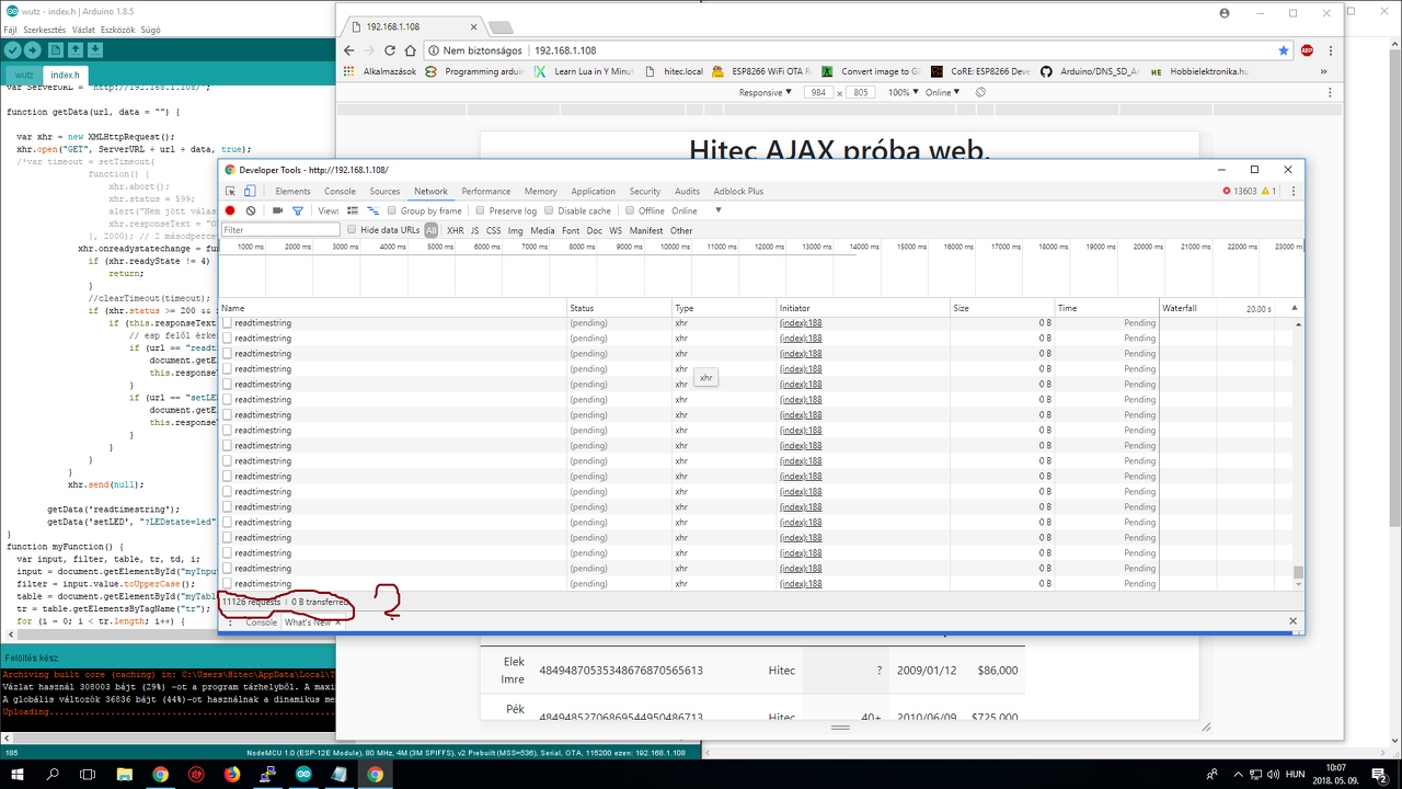

Üdv srácok , lenne 1-2 problémám egy NodeMCU esp8266-al. Remélem hozzám jobban értő fülekre találok.
Nos Először is leírom a projektet. Egy RFID-s kis beléptető rendszert akarok , webes felülettel. Ahol az RFID részét egy Arduino uno kezeli , ott vannak a tagok ,a kártyák kódjai , ott dől el hogy melyik kártya kicsoda , meg egyéb mókaságok. Ez a story az RX-TX-en kommunikál az említett NodeMCU-val , ami felel a webes részéért , a bejelentkezett emberkék webre kiíratásával illetve később egy SPIFFS file systembe való logolással ( bár azt lehet hogy az unon csinálom meg ). Nos az a helyzet hogy a webes részénél akadtak olyan problémák amiket egy kicsit nehezen hidaltam át , mint pl a JavaScript , Ajax téma a web HTML részénél , ugyanis nem szeretnék folyton rá frissíteni az oldalra amikor új adatot szeretnék megnézni , hanem egy Dinamikus Content frissítést végzek hogy le frissítse nekem ha új adat jött. Ez megy is szinte tökéletesen , a probléma csak az hogy ha több kérelmet írok bele , pl ha ki akarom íratni a legutolsó bejelentkezett emberke nevét , és azt hogy mikor jelentkezett be , ezen felül még csináltam egy rendszer Uptime számlálót is hogy nézzem mióta bootolt be a rendszer. Akkor ezek közül csak egy function getData(){} funkciót pörget végig , ez esetben a szerver uptimet , és a többit nem frissíti le. Mivel nem vagyok túl otthonos a JavaScriptben ezért nem értem , viszont azt észre vettem hogy ha a funkciók nevei nem getData akkor mintha észre sem venné a program. Belinkelem ide az ino file kódomat és a HTML részét is , mivel külön fájlban van a kettő.
Először is az INO arduino kód:

Elnézést a sok comment miatt , sok minden próbálgatok. A másik nagy problémám pedig az lenne hogy az oldal néha naaaaagyon elkezd Laggolni , viszont néha csak úgy amikor ő gondolja csak pár ms-nyi PING van. Van amikor a led akár 1-2 másodpercet is késik miután a weben megnyomtam a gombot. Ez a scriptek miatt lehet , de még nem jöttem rá hogy miért.
Edit: Tehát a lényeg hogy a HTML-ben 3 db getData funkció van , és nem tudja hogy melyiket csinálja. A hozzászólás módosítva: Máj 4, 2018

Nos nem , nem igazán értem.  Hogyha meghagyok egy getData funkciót , és abban kezelem le az összes get requiestet akkor nem csinál semmit.
Edit: De , csinál egy funkcióval is ,csak ha benne van a 3 cuccosom akkor laggol az egész szerver. A hozzászólás módosítva: Máj 7, 2018

Köszönöm , nagyon segítőkész vagy. ^_^ A funkciódat beillesztettem a programba az én getData függvényem helyett ahol benne voltak a funkciók , viszont így csak az alertet kapom meg. Ami azt jelenti hogy belép a funkcióba , de kétlem hogy (átírtam 5 ms-re) 5 másodperc alatt nem jönne be az egyébként 1 másodpercenként érkező uptime számláló.
Tuti hogy a getData() funkció miatt laggol , ha megpingelem a szervert maximum 60ms-es válaszideje van , viszont amikor akcióban van és csinálná amit kell akkor késik akár 7 másodpercet is , ha kiveszem a getData funkcióból a cuccokat és csak pl a bejövő nevet hagyom ott akkor már nem laggol. Amit küldtél getData funkciót meg nem igazán értem hogy hogy kellene bele építenem a programomba. Mint írtam , hogyha lecserélem totálba az én getData funkciómmal akkor nem megy. A hozzászólás módosítva: Máj 8, 2018
Amit küldtem az ennyire azért nem egyszerű. Azt nem a kódodba kell beépíteni, hanem azzal tudod tesztelni amit írtam. Amikor már működik és érted a mintámat akkor tudod átírni a saját kódodat. Én úgy szoktam hogy csinálok egy html oldalt ahol semmi nincs csak a JS kód, ott tesztelem az esp vel a kommunikációt és amikor már ez megy utána lehet a szépítéssel foglalkozni. Addig meg csak alert vagy console.log ra íratom ki az adatokat.
Ez előtti lépés pedig az hogy a böngésző címsorába írom az esp felé küldött üzenetet, simán megjelenik a válasz a böngészőben, és meg lehet nézni az időt is ami a válasz megérkezéséig eltelt. GET nél persze.
Tehát pingelés helyett,
Böngészőben megnyomod a ctrl + shift + i bilentyűket (megnyílik egy fejlesztői ablak)
ott keresel egy hálózat fület
simán beírod a címsorba hogy
192.168.1.1/setLED?LEDstate=1
persze az esp ip címével amivel kommunikálni szeretnél.
hálózat fülön bellül vannak oszlopok ott van egy IDŐ oszlop ott látod a válasz mikor érkezett meg.
Ha itt megjönnek az esp felől az adatok akkor ajaxal is jónak kell lennie.
Lehet egyéb hibákat keresni a html kódban, mint az egyforma nevek, stb. az említett fejlesztői ablakban ezek is látszanak, mint pld hol állt le hiba miatt a JS futása. Sokat segít a fejlesztésben és a tanulásban.
Persze elsőre semmit nem mond de nagyon hasznos kis ablak.
Helló! Nos értem a kódodat , működik is ezzel a módszerrel. Viszont látom a logban hogy 1 másodperc alatt kb 10.000x megnézi hogy van-e valami és be crashel a chrome böngésző , ledobja a láncot. Viszont pl az uptime számláló működik , megy , számol úgy kb 7-10 másodpercig , de nem bírja tovább.

if (xhr.readyState != 4) {
return;
clearTimeout(timeout);
if (xhr.status >= 200 && xhr.status < 300) {
if (this.responseText != null) {
// esp felől érkező üzenet feldolgozása
if (url == "readtimestring") {
document.getElementById("uptime").innerHTML =
this.responseText;
if (url == "setLED") {
document.getElementById("LEDState").innerHTML =
this.responseText;
xhr.send(null);
getData('readtimestring');
getData('setLED', "?LEDstate=led")
Több ezer requestet akar feldolgozni egy másodperc alatt.
