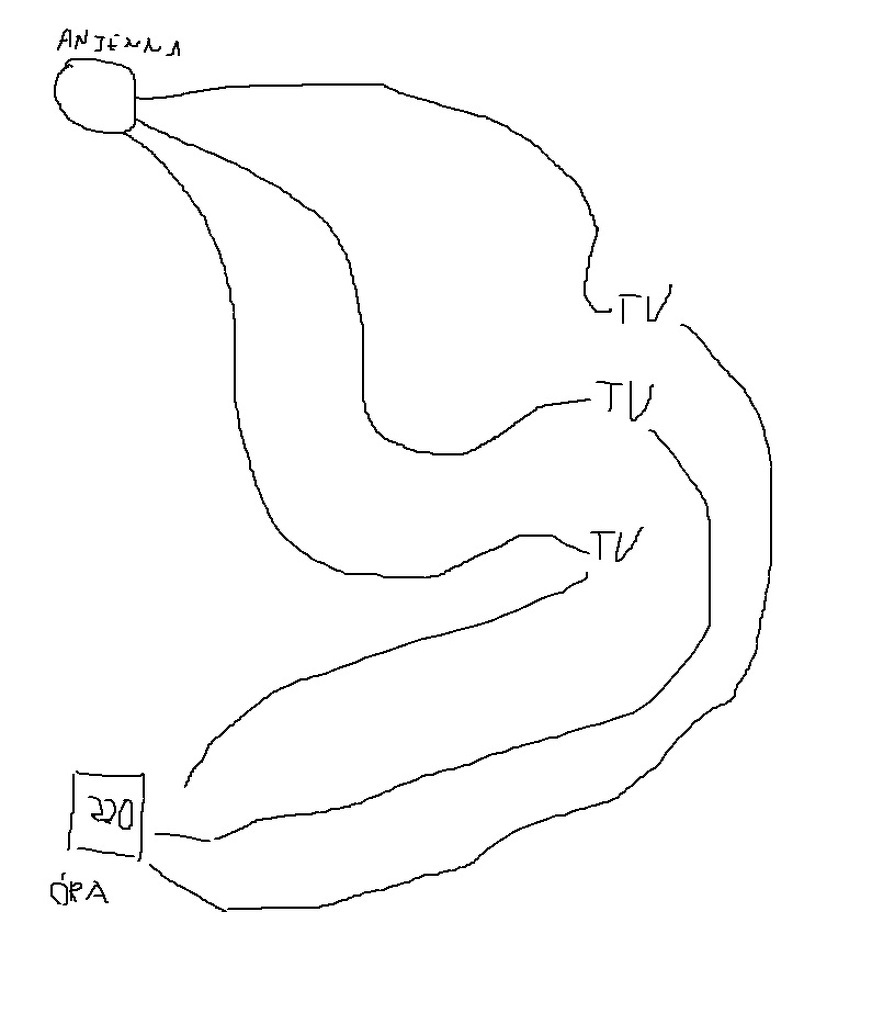

Egy érdekes problémában keresek megoldást és segítséget. Megpróbálom minden részletre kiterjedően leírni a problémát. Először az alap dolgok. Adott egy a falra szerelt parabola antenna, azon egy fejegység, 4 csatlakozási lehetőséggel. Ebből 3 van kihasználva, kettő T-Home-os rendszerű beltéri, illetve egy harmadik, ami kártyás rendszer, utólag vásárolt. Mindhárom fejegység külön szobában van, illetve teljesen külön koax kábelen jön be a beltéri egységekhez. A fő probléma, hogy a koaxon feszültség van, pontosabban a külsején is. Ebből kifolyólag ez átkerül a készülékek házára, illetve ha valami csatlakozik még hozzájuk fémházas akkor arra is. Például egyik esetben a beltériből scart megy a TV-be, illetve scart-al csatlakozik a DVD lejátszó is, és annak a házára is kikerül a feszültség. Sajna elég zavaró tud lenni, ha valaki papucs nélkül áll és hozzáér valamihez, DVD berakásnál szinte garantált a dolog. Ajánlottak földhurok leválasztó kis szerkezetet, amit a koax-ra kell betoldani, viszont ha jól tudom ez csak kábeltévé esetén működik, már abból kifolyólag, hogy itt a beltérik küldik ki a vezérlési jelet a fej felé is, tehát a leválasztó ezt is megszakítaná. Vagy ha a 3-ból 2-re tennék leválasztót az jó megoldás lenne? Egy beltéri el tudná látni a fejegységet mindhárom beltérinek elegendő energiával? Vagy mi lenne a megfelelő megoldás a problémára? Ha kérdés lenne válaszolok szívesen, illetve minden választ előre is köszönök.
Szia! Nekem inkább az a tippem, hogy van valahol a lakásban egy olyan készülék, aminek földelt konnektor kéne (asztali PC, TV, bármi amiben kapcsolóüzemű táp van, vagy bármi más bármi okból földelést igénylő készülék), viszont ez a földelés valamiért nem jut el a készülékig, és ezen készülék valamilyen módon elektronikus kapcsolatban, összeköttetésben van valamelyik készülékkel, ahova ez a TV-koax is be van kötve, és így a TV-koaxon keresztül pedig eljut akár pl a dvd lejátszó fém házáig is, ahol a feszültség megérinthetővé válik...
Vagy az is lehet, hogy van valahol valamilyen hibás készülék a házban, ami a föld felé zárlatos, ha esetleg nem is teljes rövidzárban... és ez valamilyen módon szintén össze van kötve ezzel a TV-koax-hálózattal Ha simán csak "hurok" miatt alakulhat ki ez a jelenség, azt könnyedén kiderítheted, ha felrajzolod az eszközöket és közöttük az összeköttetéseket, és ha valahol azt találod, hogy hurok alakult ki, aztán megnézed, hogyha ezt a hurkot felbontva a jelenség megszűnik, akkor lehet megtaláltad a hiba okát --> viszont az is lehet, hogy az adott kábel kihúzásával az általam elsőként írt okot szüntetted meg látszólag... viszont attól még pl az adott készülék lehet zárlatos, vagy a földelése lehet szakadt/egyáltalán nem kiépített - ezutóbbit meg te tudhatod, hogy van-e a konnektorokban védőföld bekötve, vagy nincs Aztán lehet másnak eszébe jut más ötlet is... magára a földhurokra viszont van külön téma, bár ez amit leírtál végülis nem biztos, hogy arról szól. A hozzászólás módosítva: Jún 18, 2015

Pár éve lett felújítva a ház kábelezése, minden földelt, illetve a szobák külön-külön mennek a villanyóra felé kismegszakítókkal, ugyanígy a földelésük. Így elvileg és gyakorlatban is minden eszköz aminek olyan a dugója az földelt konnektorba kerül. Viszont most így belegondolva: Tehát a 3 beltéri az 3 külön szoba = Mindegyiknél másik szálon fut a földelés, illetve az egész hálózat másik szálon megy az óra felé, bár mindegyik beltéri lapos dugós, kis adapterről kapja a tápot, illetve a TV-k / DVD lejátszó is lapos dugós. A koax kábelek viszont egy fejbe futnak, tehát a 3 beltéri között lényegében csak a koax létesít ilyen formán kapcsolatot. Létezik, hogy a 3 beltéri okoz egymásnak valami zavart ami végül a koax kábelen ütközik ki? Gondoltam már arra is, esetleg, hogy simán valahol leföldelni magát a koaxot?
Egy kép csak ábraként, elég béna, de a lényeg látszik.

Hát az egyetlen közös pont az csak az antenna fejegysége, egyedül ott " találkoznak " a koaxok, de azon kívűl minden külön fut. Illetve ami még a földzárlat felől beugrott: A fesz biztosan a koaxon van, azzal a közvetlen kapcsolat pedig csak a beltérik, azok meg mind adapteren kapják az áramot, tehát elvileg nem is juthat rá annál több mint amit az adapterek adnak a beltérik. Illetve ebből kifolyólag az a tuti, hogy a koax a feszültség szempontjából a kapcsolat csak. Lassan mennem kell dolgozni, de még majd estefelé írok ha lenne valami, illetve érkezne még észrevétel.
Ha nagyon zavar a rázás, akkor földeld le valahol a külső eret, gond nem lesz belőle.
Amire viszont vigyázz, ha leföldeled a közös pontot, utána a hálózaton bármilyen változtatás ( pl RCA/koax dugó kihúzása, bedugása) esetén áramtalanítás (nem a készülék kapcsolójával) , mert egy földelt pont, és egy féltápon(110v) lévő kimenet/bemenet között csúnya dolgok történhetnek, ha nem a test csatlakozik előbb.

Mindenesetre a földelést megcsinálhatom, a lényeg, hogy megoldja. Szakszerűen hogy lenne a legjobb? Vegyek fémházas toldót, ami földelhető és azt levezetni az óraszekrény földeléséhez?
Egy védővezetős dugaljzathoz is elvezetheted a földelő vezetéket, egy dugvilla és vezeték segítségével.

Ez így van ahogy írod, különösen a beltériknél, mindegyik ráz. Ha a hálózatba bedugva dugod rá valamire és nem a GND, hanem a jel érintkezik először, akkor kinyírja a be-kimenetet, földeletlen Tv-knél szoktam találkozni ilyesmivel, olykor elég a védődiódák cseréje, de van, hogy a bemenet megdöglik. Tenni ellenne annyit lehet, hogy minden csatlakoztatáskor kihúzod. Ha nincs földeletlen készülék, akkor az egyiket szoktam földelni és a többi azon keresztül földelődik és akkor nyugalom van.
