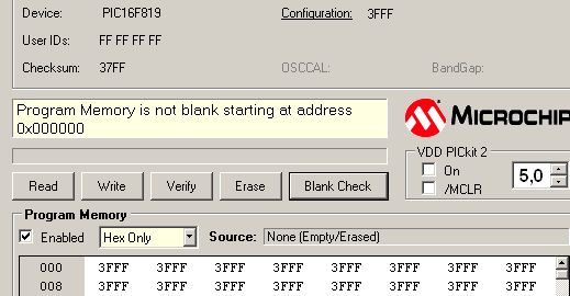

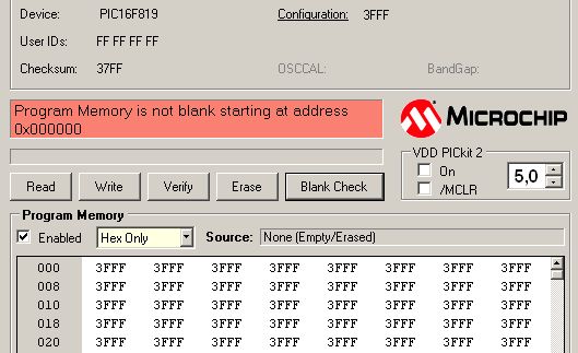

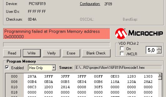

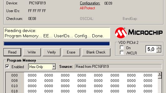

(#) babuka hozzászólása Nov 1, 2011 /
Szia !
Két gondom van, egy hogy nem értek hozzá, kettő, hogy az égiek sem szeretnek.
Szóval 16F819 programozása- égetés, hiba a következő
1.kép
Igy ismeri meg a PICkit2
2.kép
Hex fájl betöltése után
3.kép
Irás után
4.kép
Olvasás után (olvasás után All Protect lesz)
5.kép
Egy törlés és Blank chehk után
Mi lehet a probléma ?
Köszi !

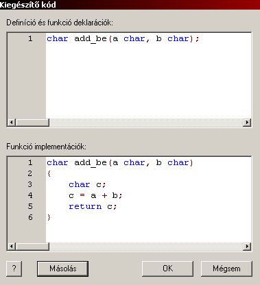

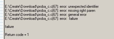

(#) babuka hozzászólása Nov 9, 2011 /
Szia !
C kódot próbálok beilleszteni és használni, de nem megy.
funkció így néz ki (kép 1)
Hibaüzenet (kep_2)
Köszi !
(#) vilmosd válasza babuka hozzászólására (») Nov 9, 2011 /
  1. char add_be (a char, b char);
helyett
  1. char add_be (char a, char b);
(#) babuka válasza vilmosd hozzászólására (») Nov 9, 2011 /
Szia !
Ezt benéztem rendesen
Köszi szépen !
