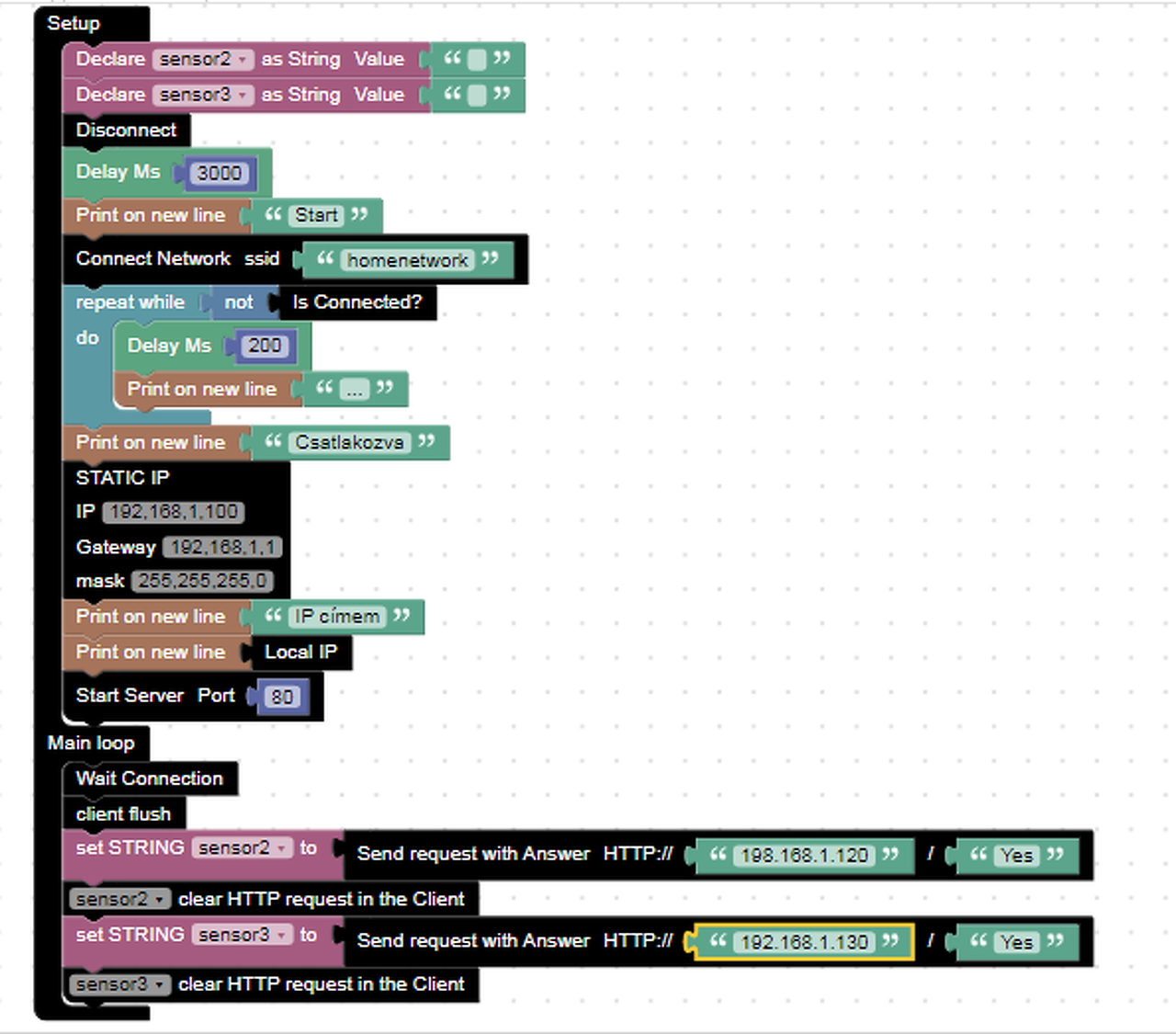

A tutorial alapján írtam (félig meddig lemásoltam ) egy programot. Ha jól értelmezem a logikát meg a codot, akkor ezzel a programmal egy "szerver" nodemcu ha csatlakozást észlel lekér 2 másik IP jü nodemcu tol egy adatot amit sensor2 és sensor3 nevű változóba ment. Csatolom a képet meg a fordított kódot. valaki ránézne? Mert akad egy két kérdésem még! Amúgy ha valakit érdekel akkor a EasyCoding oldalon tud kódot írni, vagy ennek a kódnak a mentett xml fájlját betölteni!

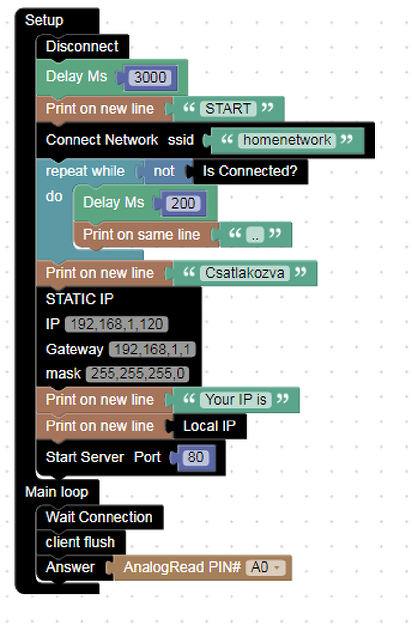

Csináltam egy kezdetleges ellenoldali programot! Ahol a kliens válaszol a szerver kérésére és elküldi az analog pin értékét!

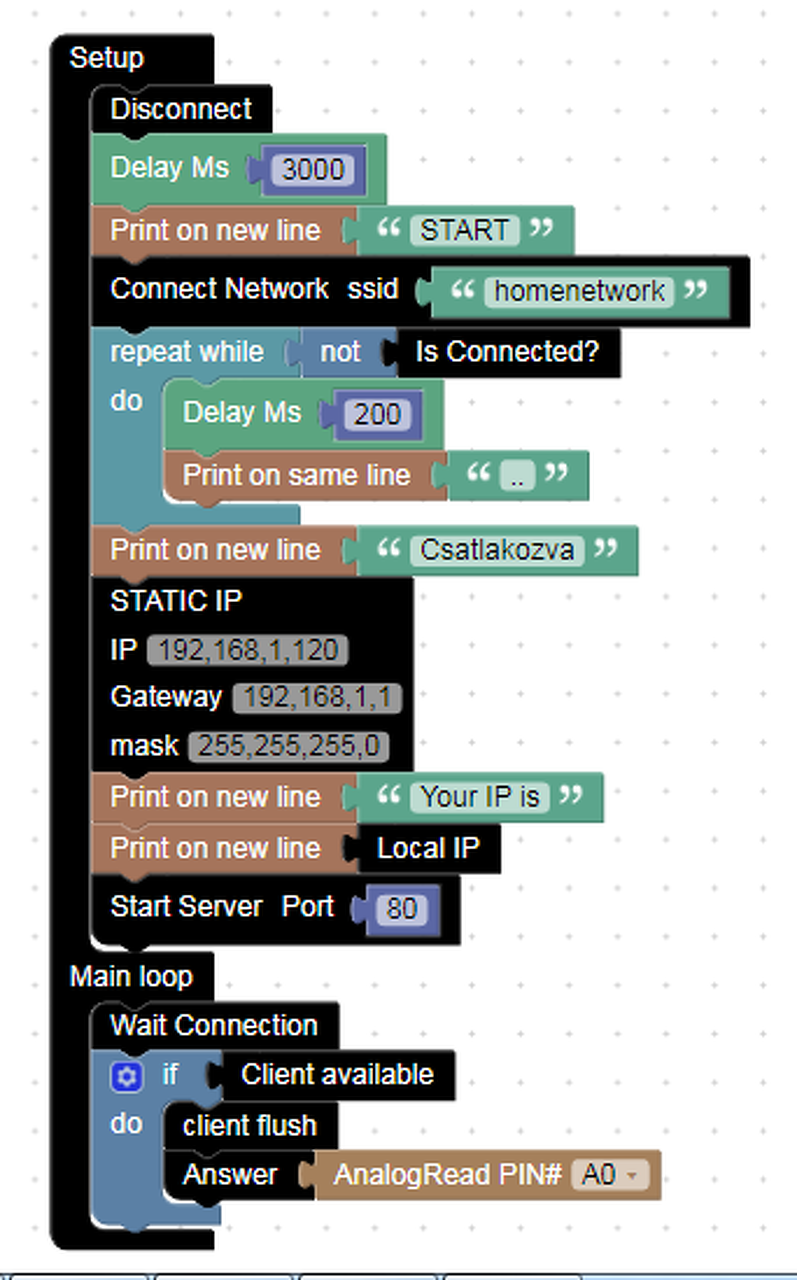

Viszont egy kérdésem lenne jol értelmezem hogy ezzel a blokkal csinálok egy "feltételes elágazást"?
A Wait Connectional figyeli hogy van e bejövő kérés A kék if do blokk pedig elvileg egy feltételes elág ahol az if résznél vizsgál.. csak az a baj hogy a kodot elnézve amikor csatlakozásra vár, akkor a server.available változót dobja 1 re a client available-vel pedig a client.available változót vizsgálja.... Itt valahogy a server.available változót kéne neki megadjam ugye? Vagy teljesen fölösleges feltételes elágba raknom mert választ ugyis csak akkor ad ha van csatlakozás? Itt van a kód feltételes elággal..
Itt pedig feltételes elág nélkül

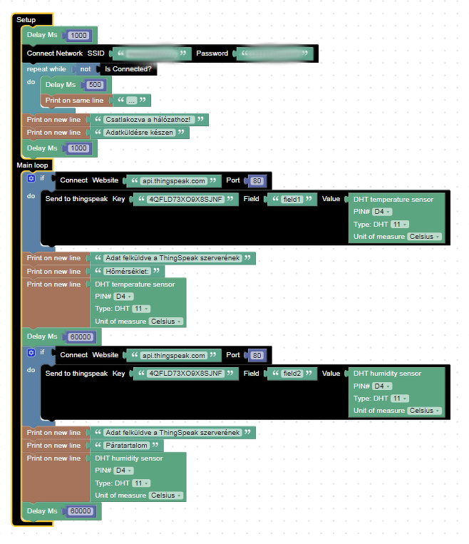

Megint volt egy kis időm, úgyhogy összekalapáltam egy hőmérséklet, pára adatküldést! Tárolásra ThingSpeak et használ és visszakérdezésre is!Fogok pár alap progit feltölteni ( mert javába énis csak azt tudok csinálni) hogyha valaki más is kedvet kapna akkor tudjon merre botorkálni!
