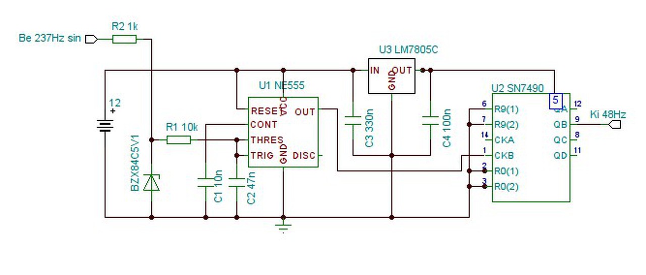

(#) webinas hozzászólása Nov 23, 2016 /
Egy kis segítséget szeretnék ismét kérni.
Van 237Hz jelem (főtengely/generátor) amiből nekem csak 50 Hz kellene.
Hogyan lehetne ezt a 37Hz-et leszabályozni, hogy osztani lehessen 50Hz-re?
Gondoltam, hogy csak leosztom néggyel az egészet, de akkor kissé sok (20%) lenne az eltérés.
Köszönöm előre is a segítséget!
(#) kaqkk válasza webinas hozzászólására (») Nov 24, 2016 / 1
Öttel kéne osztani akkor 47,4 Hz lesz az eredmény az jóval közelebb áll az 50 hez . Pl a 7490 es ic ben ha jól emlékszem van egy 2 es -és egy 5 ös frekvencia osztó , nézz utána .

(#) webinas hozzászólása Nov 24, 2016 /
Megnéznétek, hogy ez így működőképes lenne?
A generátorról érkező 237 jelet kellene leosztania hozzávetőleg 50Hz-re.
A 74LS90 IC ebben a formában 5-ös osztóként működik. (szerintem...)

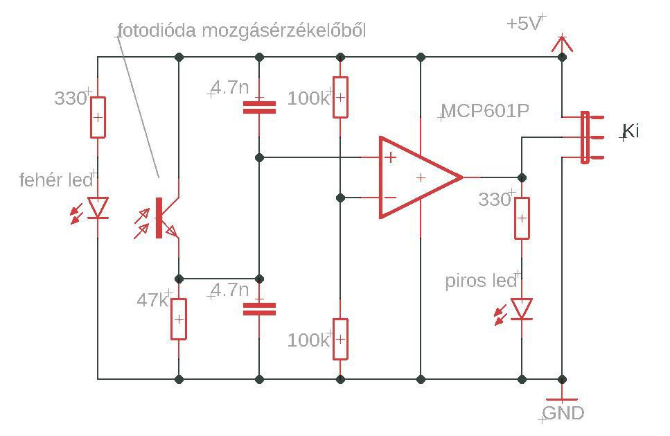

Dízel motor (tz4k) fordulatmérőt készítenék a képen lévő kapcsolás alapján . A lendkerékre felfestettem 60 matt fekete és 60 fényes fehér csíkot és reflexiós elven mérném frekvenciamérővel (így már a fordulatszám jelenne meg a kijelzőn). Működhet a kapcsolás szerint?
