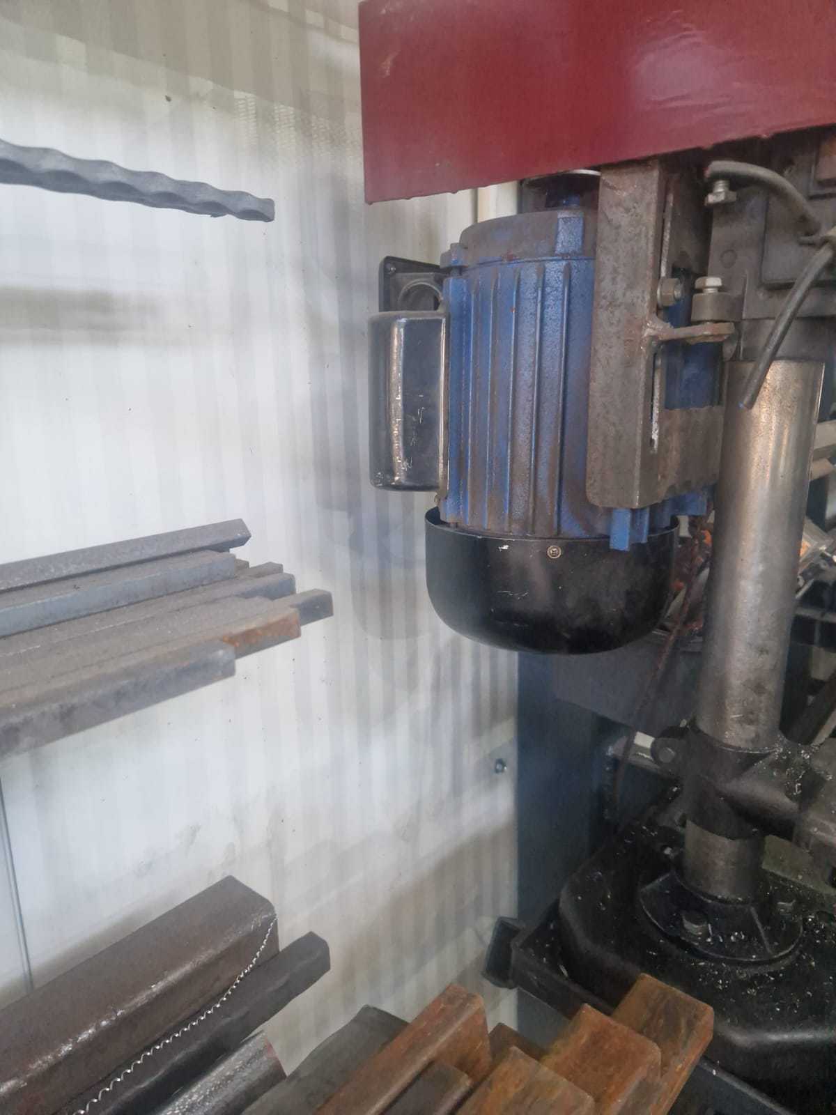

Ez a frekvencia váltó el sem birná ezt a motort, ugyan is ez 2,2KW-os, a listaban meg 1,1KW-os motorig van ez a model.

Az alapkérdésedtől eltérően, de a gyakorlatban remekül bevált módszert javaslok. Az ékszíjtárcsás áttétellel való fordulatszám változtatás olcsó és praktikus lehetőség a fúrógépeknél. Ha a mostanival nem értétek el a kívánt fordulatot, akkor a tárcsák áttételeinek módosítása a legkézenfekvőbb alternatíva.
Nem tudjuk milyen ez a fúrógép, mert a képeken nem látszik, de az 1500-as fordulatszám is szokatlan (ez a szinkron fordulat lenne 4 pólusnál, amit nem ér el a motor), illetve a 2,2kW is túlzónak tűnik egy oszlopos fúrógéphez (ha ilyen).
Viszont a közel 1500-as fordulat ideális, mert ezt ha mondjuk ötödére lassítod áttétellel, akkor a kb. 300-as fordulat már jól használható nagyobb fúróátmérőkhöz is, illetve nem mellékesen a fordulat lassulás jelentősen növeli az erőt (forgató nyomatékot).

Hogy van kötve az a "háromfázisú" ??? (két áthidalás ???)

nidzella, Bakman, ez nem háromfázisú motor, gyárilag ott van rajta a két kondenzátor:
Szerintem ez az.
Csaba, a képen sajnos nem látom jól, de szerintem a motorból csak 4 kivezetés jön ki, 2 főfázis és 2 segédfázis. Ehhez nem lehet 3x230V-os kimenetű frekvenciaváltót hasznáni.
És egyébként a tápláló vezetéknél 3 ér van? Nem látom a védővezetéket sem.

Szóltam az Öcsémnek hogy csináljon még egy pár fotót a motorról, meg a teljes gépről is.
Úgy látszik hogy igazad lesz, mert nagyon hasonlit arra a motorra amit be linkeltél.

Jahh.. ha ez a motor amit linkeltél akkor tényleg nem lehet.
(#) niedziela válasza soos csaba hozzászólására (») Okt 18, 2024 /
Ha egy 14-16-os fúrót nyomod neki rendesen, akkor tényleg jobb lenne egy 3F 2 - 3.3kW -os motor a nyomaték miatt, fordulattal nem lehet gond az eredeti áttétellel.
