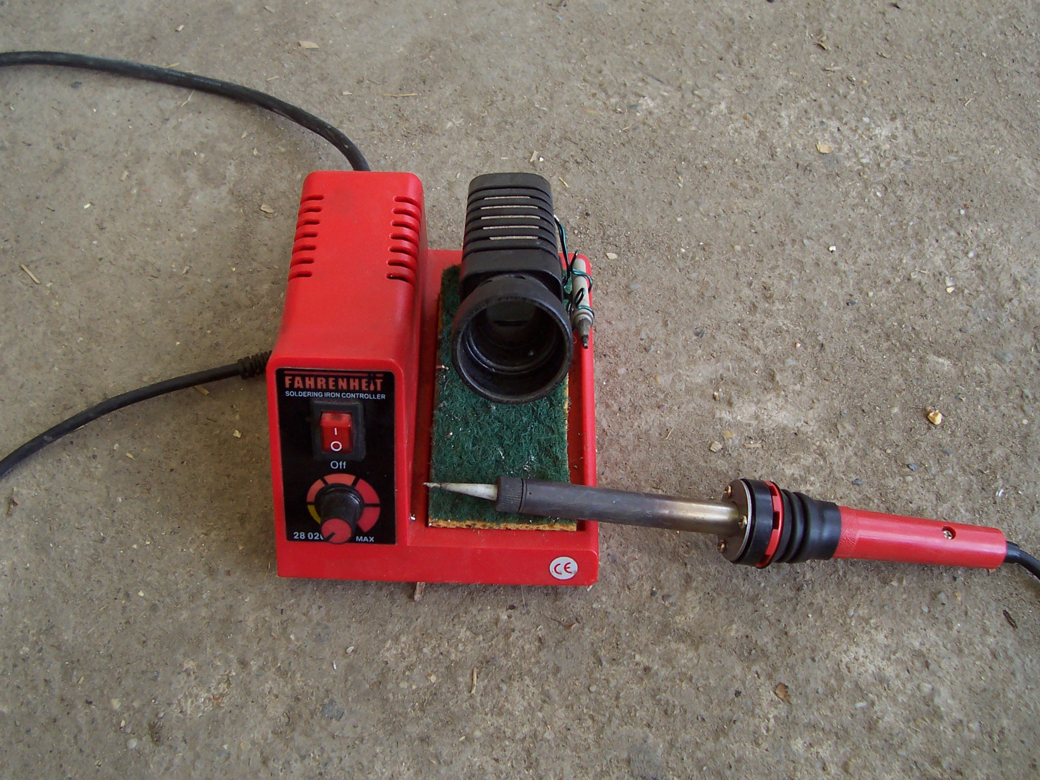

(#) gulyi88 hozzászólása Feb 3, 2007 /
csáá
nekem is ilyen bajom van a forrasztómmal, hogy "elpárolog" a hegye
gyárilag be volt galvanizálva valamivel, csak a hegyéből letört egy darab, és előjött a réz... mostmár 3mm-en keresztül üres a hegye.. azaz egy csőő a galvanizált rétegből
tehát arra gondoltam hogy van itthon 10mm es rézszár.. abból esztergálnék egy hegyet...
de ha nem vonom be valamivel akkor az is elfogy
tehát a lérdés hogy mivel kellene bevonni, hogy ne zabálja a rezet????
valakinek van ötlete??
(talán horgany?)
cinkel galvanizálás segít rajta??
(#) elektro válasza gulyi88 hozzászólására (») Feb 3, 2007 /
milyen pákád van? Nekem weller whs40 a gyárihegyet az eldobtam mert nekem másprofilu kelet de már 3éve ugyan az a pákahegyem van igaz 3e volt de azon nincs sérülés jó vigyázok is rá de azért rengeteget használom átlagosan naponta egy5h használom és az az ég világon semmi baja nincs ha jól megtakarítom az akkor fénylik még. A cink illetve ezüst bevonat lenne jó
(#) gulyi88 válasza elektro hozzászólására (») Feb 3, 2007 /
fahrenheit 50W os fázishasítós szabályozóval..
jó kis cucc most olyan 5-6 ezer lehet..
amikor vettem, akkor pont akviós volt kb 4800 huf
van hozzá hegy 500 forintért..
vettem is egyet de azis eltört..aztán ugyan az.. elszublimált a réz belőle
ha cinkel galvanizálom, akkor az nem olvad le?? végülis azis cin
csáá
(#) gulyi88 válasza gulyi88 hozzászólására (») Feb 3, 2007 /
hoppsz megvan..
ilyen cucc eccerű, de .. még használható is
(#) Balázs válasza gulyi88 hozzászólására (») Feb 3, 2007 /
Pont ilyenem van! Már nem is olyan új, de még tökéletes a pákahegy! Amikor először bekapcsoltam, akkor maxra tekertem a fűtést, és annyira felfütött, hogy a belsejében, a fűtőbetétnél levált az a réteg a hegyről, és be is szorult, alig bírtam kitépni. Azóta csak háromnegyed fűtéssel használom, és nemhogy a hegy, de még a felső része is sértetlen, pedig nagyon sokat használom.
