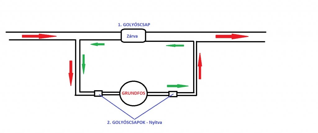

Arra gondoltam, hogy ha a rajzon szereplő 1. golyóscsapot picit megnyitnám akkor létre jönne egy kis bypass-szerüség. Vajon nem hallgatna el a lakásban ? Így használhatnám 2. fokozaton és a gáznál is csendben maradna. Ráadásul a radiátorokat is hagyhatnám teljesen nyitva.

A golyóscsapot hiába nyitod ki, attól még nem lesz halkabb a szivattyú.

De nem fogok sem másik szivattyút venni, sem áthelyezni a cirkó csatlakozást. Nem a szivattyú zajong, hanem a vízáramlás, ezért kipróbáltam a nagy szelepet résnyire nyitni. Így létrejött a bypass és azonnal elhallgatott a zaj. Átfűti rendesen a házat, a radiátorokban kellőképpen lehül a víz, így megtörténik a hőleadás is.
Bebizonyosodott az elméletem, miszerint a ludas szivattyút le kell lassítanom, vagy marad a bypass. Utóbbitól én is ódzkodom, pont amiatt amit leírtál.

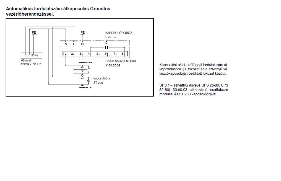

A régebbi féges gázkazánban a szivattyú lassú fordulatát egy kondenzátor sorba kötésével érték el.Ezzel a megoldással évekig működött,tehát valószínű ha te egy nagyobb kondenzátort sorba kötsz a szivattyúddal működni fog a nagyobb fordulatszámon lassabban.Első körben a motorindító kondik körül néznék szét A 10-75 mikroig valamelyikkel csak jó lesz...

Mint már javasoltam,kondit tegyél ,az nem fűt.Egyébként ha a dobozkája tetejét leveszed ,simán egy sorkapocsba van kötve ,ide nyugodtan beleköthetsz.Utána ha nem tetszik vissza alakíthatod nyom nélkül az egészet.Ha meg dugvillás akkor egy preparált hosszabbító is jó megoldás.az eredeti kábelét a végleges megoldás kialakulásáig kár megbontani.

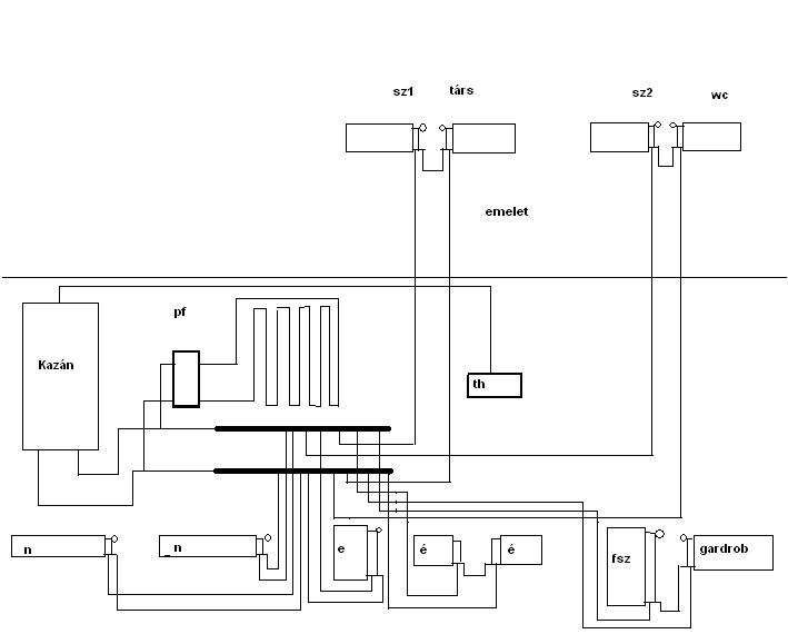

Szia! Mindegy milyen kazánod van, ha nem ismeretes a rendszerbe való bekötése. A tároló és a kandalló kapcsolata, valamint a padlófűtési kör és a radiátorok hogyan vannak a rendszerbe csatlakoztatva? Valami rajz kellene a rendszerről vagy fotók a fő gépészeti elemekről. Ez nem elektromos probléma lesz.
(#) zolika60 válasza 11143 hozzászólására (») Feb 19, 2012 /
Ha egy vázlatot csinálnál a rendszeredről könnyebb lenne válaszolni. A kiegyenlítő tartályod nem a padláson van? Mert az enyém igen és amikor a nagy hidegek voltak eljegesedett és gondolom dugó is keletkezett a csőben, mert ez is dörömbölő hangokat adott. Szerencsére rájöttem, hogy ez a baj és kijavítottam.
