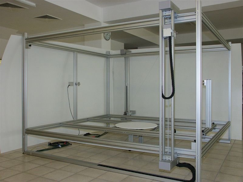

A segitségeteket szeretném kérni.CNC habvágó fűtőszál tápellátása a kérdés. A fűtőszál 0,25 - ös kanhal 27 óhm-méter,a hossza 2,4-től 3,3 méter(változó,mivel 3D-ben szeretnék vágni).Ebből eredőleg valószinüleg a fűtőszál hosszával az ellenállása is nő és igy nagyobb feszültséget is igényel.Hogyan tudnám megoldani hogy a fűtőszál hosszával automatikusan a megfelelő tápellátás biztositva legyen és forditva?A fűtőszál hőmérséklete 250-300 celzius amit szeretnék egy digitális panelmáterrel mérni Bővebben: LinkHa tudnátok ebben segiteni nagyon hálás lennék.Baráti üdv mindenkinek
(#) KTobi válasza Haly hozzászólására (») Ápr 20, 2010 /
A fűtőszál hossza nem bír változni. Az hogy, te változó hosszt használsz ki belőle, attól még nem változik a hossza. Nem bírod te félpercenként cserélgeti a szálat. Mindig fűtsd az egész szálat, és úgy old meg a feszítését a szálnak, hogy az bírja a hőt.
(#) Haly válasza KTobi hozzászólására (») Ápr 20, 2010 /
A fűtőszálat nem cserélem.Mivel a két párhuzamos tengely külön is mozgatható,nem csak szinkronba ezért a fűtőszál egy orsón van ,amit egy laprugó feszit.Ebből ered hogy a fútőszál hossza változó,attól függően milyen alakzatot vágok(pl repülőgép szárny).Valami ilyesmire gondolok
