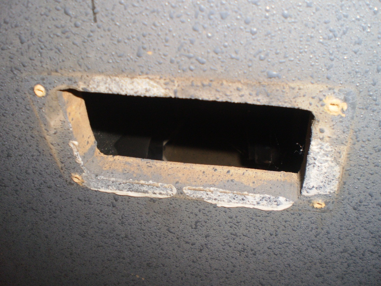

(#) peti333 hozzászólása Júl 7, 2013 / 1
Behoztak hozzám egy basszerkombót javításra. Az elektronikai hibát könnyen kijavítottam, de a másik nagy baja, hogy a hordfülek széttörtek, és ott szökik a levegő, így nem optimális a láda (reflexcsöves a cucc). Ki is néztem a megfelelő hordfület hozzá, de ahogy látom, az előző is tömítve volt valamivel. Szóval a kérdésem, hogy milyen anyaggal tudom légmentesen lezárni a hordfülek mellett a ládát?
(#) Buvarruha válasza peti333 hozzászólására (») Júl 7, 2013 1 /
Sziloplaszt, akril. Igazából bármivel ami képes kitölteni a hézagokat.
(#) szamóca válasza peti333 hozzászólására (») Júl 7, 2013 / 1
pl., vagy ez.Roncsolás nélkül bontható, és újra felhasználható.
