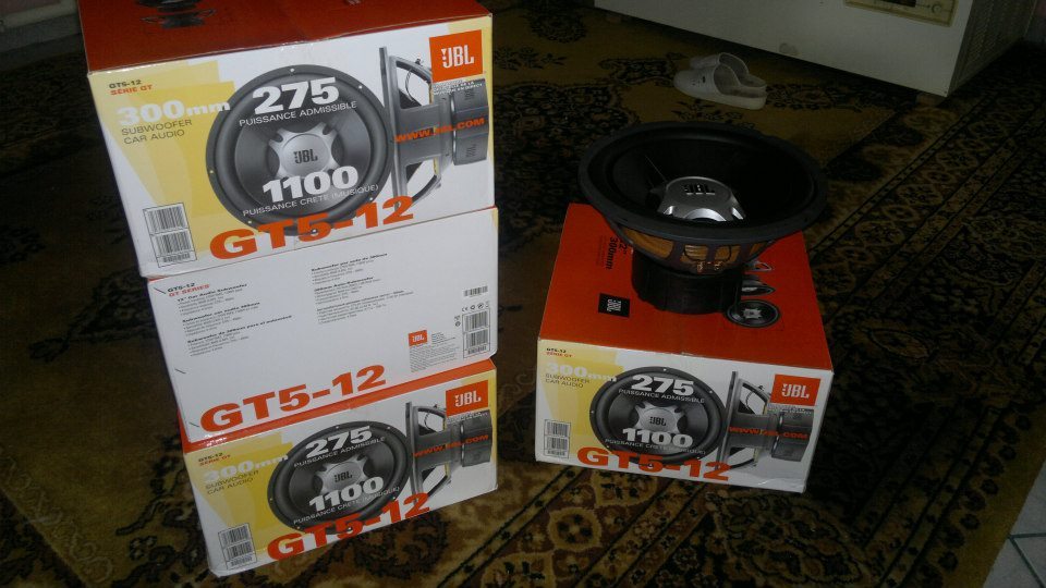

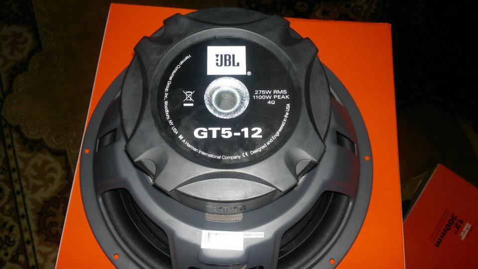

(#) Robi85 válasza Primary hozzászólására (») Júl 25, 2013 /
Én a GT5-12-nől épitettem egy pár hangdobozt. 2-2db mély van egy dobozban plusz közép és magas. Nekem tetszik ahogyan szól, de másoknak biztosan nemjönne be mert hát nincs agyonra mérve. Igaz én nagyon olcsón jutottam hozzájuk, persze vadi ujonnan dobozban. És ezek eredetiek. Nem a kínai másolatok.
A hozzászólás módosítva: Júl 25, 2013
