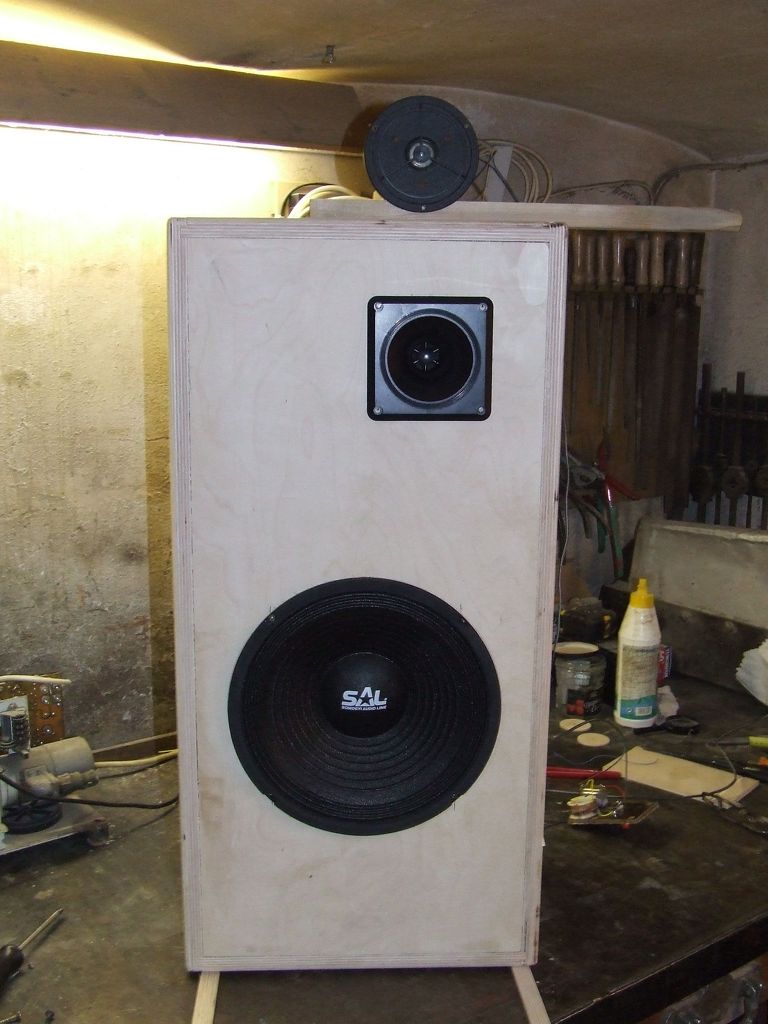

(#) doktor válasza Alkotó hozzászólására (») Okt 24, 2014 /
Igényes munka, szerintem is, érdemes lenne, valami minőségibb magassal szerelni.
(#) Alkotó válasza pont hozzászólására (») Okt 24, 2014 /
Még nincs benne semmi, de tervezek a belső élekre sarokelemet ragasztani, illetve ez elő és hátlap közé is bekerül egy merevítő elem.
Nem látom az értelmét (ezért aki tudja attól esetleg várnék rá magyarázatot), de azt hallom tilos csavarokkal rögzíteni a dobozfalakat. Nekem ez egészen szokatlan, mert a csavaroktól erősebb rögzítést várnék mint a ragasztótól, főleg olyan kis felületen mint az éleké. Ebben most egyenlőre nincs semmilyen kötőelem, csak a ragasztás, és a csap-horony tartja össze.
Azért az elő és hátlap van szorítva, mert eredetileg a hornyokat passzosra csináltam. Viszont így annyira feszes lett a kötés, hogy nem tudtam értelmesen igazítani, ezért a csapokból levettem 0,3 mm-t. Ezt a kottyanást hivatott a szorítás a belső mérethez szorítani, így a belméret pontosan terv szerint alakul.
(#) Szpisti válasza Alkotó hozzászólására (») Okt 24, 2014 /
Szerintem félreérthetted, nem "tilos" hanem felesleges.
Egy jófajta faragasztó überel bármiféle csavarozgatást.
Mivel nem gondolom hogy többszáz wattal fogod járatni a műhelyben, és szállítani sem fogod hetente, a sarokmerevítéseknek nem lesz különös jelentősége.
A szemközti lapokhoz viszont a merevítőket ne hagyd ki. Ne csak az első-hátsó hanem az oldalsók közé is tegyél.

(#) Alkotó válasza Hangszoro2000 hozzászólására (») Okt 25, 2014 /
Bármi jó lehetett volna, de mint mondtad, elfelejtetted.

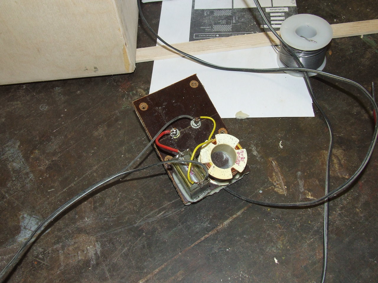

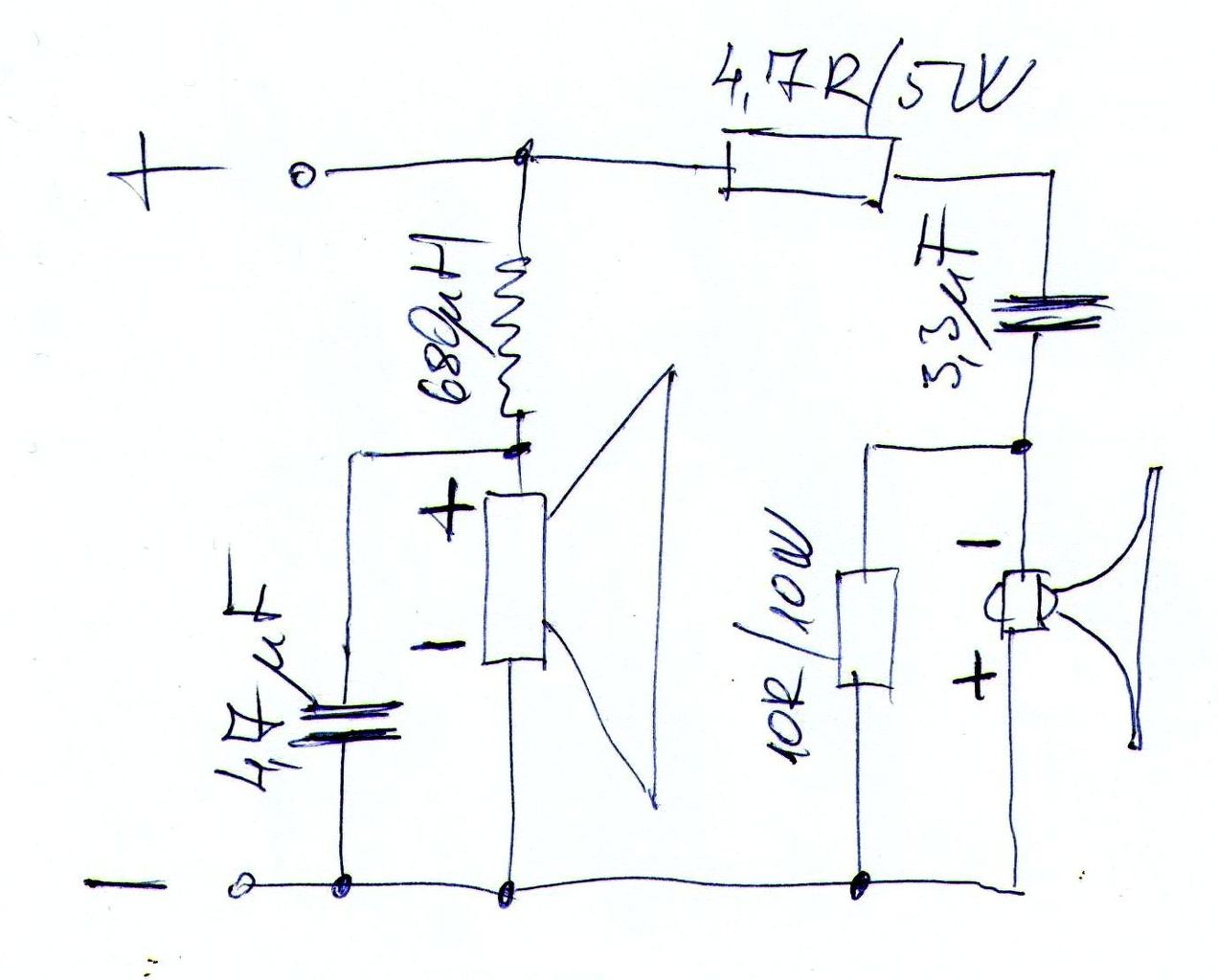

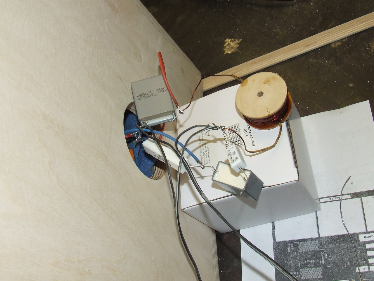

(#) Alkotó válasza Alkotó hozzászólására (») Okt 25, 2014 /
Ideiglenesen bedrótoztam a hangszórókat, ami nagyon tanulságos volt. Minden tapasztalásom fülre alapozott, de számomra ez a legfontosabb.
1. A melléklet szerinti hangváltót raktam össze (Hangszoro2000 javaslata alapján). Ezzel talán nem is lenne gond, de a piezó magas "hangereje" nagyon kevés. Azonnal átkötöttem a 4R7 ellenállást, ami egy picit hozzátett, de még mindig messze nem volt elég. Azért furcsa ez, mert éppen arra számítottam, hogy majd lesipítja a fejemet, és nem győzöm előtéttel féken tartani. Ha ez ilyen, akkor ebből minimum kettő kell a megfelelő hatáshoz.
2. Nem nyugodtam bele a dologba, és minden ellenérzésemet félre téve, a mély elé tettem be egy 4R7 ellenállást. Így nagyjából helyre állt az egyensúly, de mondanom sem kell, az egész jelentősen lehalkult. Így már a piezó hangját is volt esélyem ízlelgetni. Korábbi tapasztalatok teljes hiányában vakmerő lehet a véleményalkotás, de amit hollok azt meg tudom fogalmazni. Ez a mély-közép és piezó magasból felépülő kétutas rendszer nem ideális megoldás. Olyan a hangja, mintha a mélyet és a magasat kiemelnénk, vagy ha másképp közelítjük, konkrétan hiányzik a közép tartományból néhány decibel (legalább 3). Ez a hangkép ideális lehet a tuc-tuc zenét kedvelőknek.
3. A piezót bent hagytam a dobozban, de a tetejére feltettem egy dómsugárzót, amit egy soros 3,3µF-on keresztül, egy párhuzamos 170uH-vel megfejelve hajtottam. A piezót kikötöttem, tehát a mélyen marad az eredeti LC tag. Azonnal iszonyatosan sok lett a magas tartomány, tehát az előzőleg berakott soros 4R7-ot kivettem a mély elől. Így egészen jól helyreállt minden. A mély és a magas tartomány nagyjából egyensúlyban van, de a mélyebb hangok még mindig kicsit kiemeltebbek, és a középtartományban van egy egészen enyhe hiányérzetem. Ez a hangkép már egészen közel áll ahhoz, amit tudnék hallgatni a műhelyben. Megjegyzem, hallgatás közben volt egy hírblokk a rádióban, és emberi hangra nagyon jó az egyensúly.
4. Ezt a tényt eleve kérdésként kezeljétek, mert jó lenne megoldást találni rá. A dobozt pontosan Ptesza programjával méreteztem (oldalarányok), és a kivitelezés során nagyon ügyeltem arra, hogy a belméret pontos legyen. Most még nincs benne semmilyen merevítés, sem a sarkokon, sem az oldallapokon, sem az elő és hátlap között. Csillapításnak egyenlőre csak egy fürdőlepedőt tettem a dobozba, és a hátsó nyílás, amit a csatlakozónak vágtam, nem zártam le semmivel.
Az a gond, vannak olyan mélyebb hangok, ahol rendkívüli módon felerősödik a megszólaló zene. Mintha egy sávkiegyenlítő szűrő egyik frekijét feltolnám. A hatás több zenén egyáltalán nem észlelhető, de van ahol bántóan felerősödik.

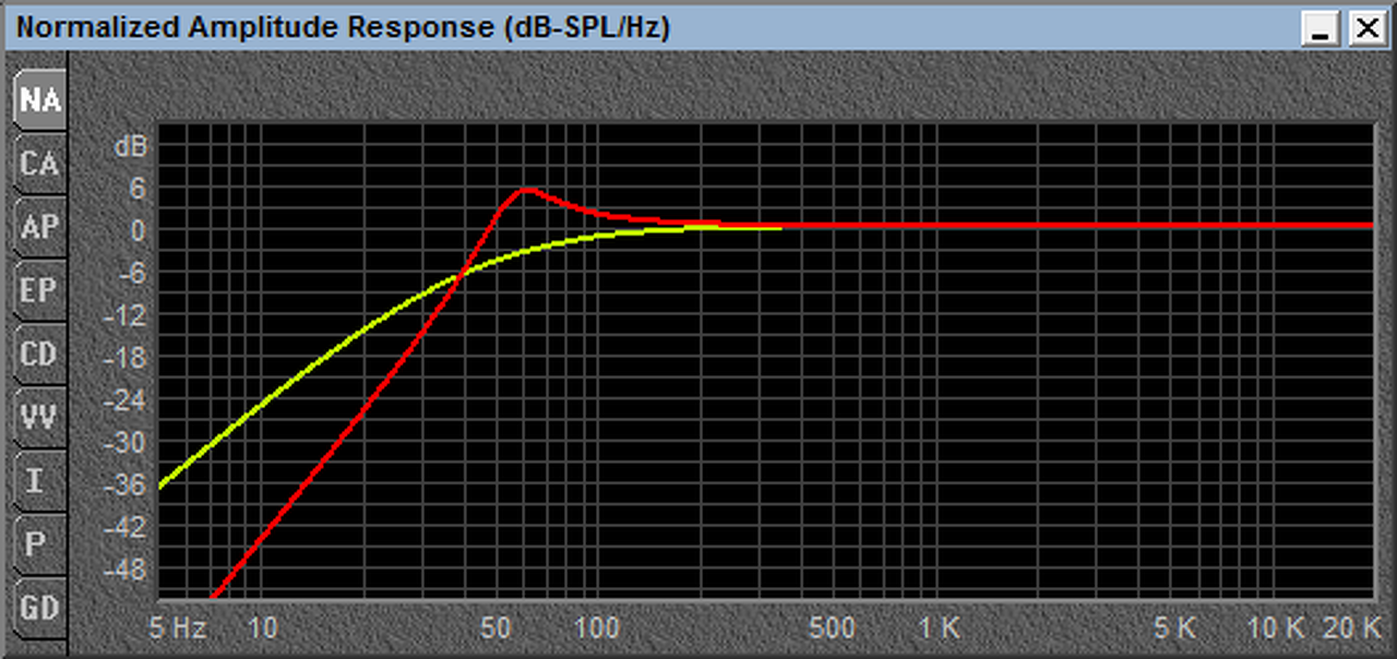

(#) ptesza válasza Alkotó hozzászólására (») Okt 26, 2014 /
Az a lyuk hátul rezonátorként viselkedik. Több dobozt is terveztem már reflex cső nélkül , csak két lyukkal a dupla előlapon. Így reflexdobozként működik A képen jól látszik a különbség.
Szerintem a hangváltó jó csak egyszerűen a piezó nem megy olyan mélyre .A másik lehetőség a polaritás megfordítása mint ahogy a rajzon is van. Ez okozhat hasonlót mint amit leírtál.

(#) Alkotó hozzászólása Okt 26, 2014 /
Ptesza, Hangszoro2000
Majdnem teljesen bezártam a hátsó lyukat (gyorsan letakartam egy másik lappal, de ahol a huzal kilóg ott maradt kicsi rés), és valóban teljesen megváltozott a hang. Rövid teszt alapján megszűnt a sávszerű kiemelés, és meglágyultak a mélyek. Feszesebbé vált a mélysugárzó membránmozgása. Összegezve, egészen jó lett az eredmény, és számomra szokatlanul hangosan szól, jobban terhelhető mint a régi HS501-es hangdobozom.
Abban nem tudok állást foglalni, mennyire fontos a dobozok oldalainak arányait betartani, de gondolom az nem árt, ha van mire támaszkodni. Ptesza honlapján részletesen ír az állóhullámokról, ami számomra hiteles és meggyőző volt. Azt kicsit nehezen tudtam befogadni, hogy ha a belső méret bármelyikét akár csak 2-3 mm-is megváltoztatom, akkor azonnal nagyon-nagyon rosszá válnak a paraméterek, de ezt a dilemmát is leküzdöttem a pontos gyártással.
A térfogat szintén kérdéses volt. A doboztervezés fontos alapszempontjai voltak, hogy 1 tábla 1525x1525-ös lemezből, kijöjjön a két doboz, lehetőleg ne legyen nagyon mély az elhelyezés miatt, és persze az előlapon elférjen a mély-sugárzó. A tervező programot is figyelembe véve (Ptesza programja), az elkészült doboz belső térfogata 46,66 liter. Ebből elvesz 1-2 litert a két hangszóró, és gondolom a csillapító anyag is valamennyit.
Nagyobb hangerőn, sokallom a magas hangokat. Nem zavaró, de egyértelműen olyan mintha emelve lenne. Tehetek a dóm-sugárzóval is sorba néhány ohmos ellenállást? Nem ütközne ez valamilyen alapelvvel?
A doboz külső éleit jelenleg egy R4-es körüli rádiusszal lekerekítettem (ez egészen kicsi kis ívet jelent). Ér ez valamit? Esetleg jobb lenne ha pl. 10x45°-ban törném le? Esetleg egy jelentősen nagyobb rádiusszal jobban járnék?

Akkor végülis a dóm maradt benne? A váltóban eredetileg is volt egy soros ellenállás ,aminek az értékének a változtatásával egy szintre lehet hozni a két hangszórót.Akár 4-5 dB különbség is lehet egy mélyközép és egy dóm között.

Az van, hogy szerintem, a soros ellenállás helyett előbb a 170uH-s tekercset tüntetném el, mert az eleve nem ideális 8R körüli hangszórónál, és ezután mindenképp halkabb lesz 4-5kHz fölött. Meg ha már úgyis van dóm magas kéznél, akkor a piezót is felajánlanám jótékony célokra.

(#) Alkotó válasza Hangszoro2000 hozzászólására (») Okt 27, 2014 /
Kivettem az induktivitást a dom-sugárzóról. Továbbra is kizárólag a fülemre támaszkodva, ez jó eséllyel így marad, mert szinte hibátlan lett. Egészen enyhe magas emelés van, de nekem ez éppen így tetszik.

Szerintem nem a kivételre gondolt ,hanem cserére egy másikra. Ha jól értelmezem akkor a magas oldalon csak egy soros ellenálás és a soros 3.3µF kondi van. A 0,17mH helyett nagyobb érték kellene párhuzamosan a dóm-mal. 0.3~0,5 mH értékkel érdemes próbálkozni. A jelenlegi felállásban könnyen az enyészeté lehet a dóm.
(#) Alkotó válasza ptesza hozzászólására (») Okt 28, 2014 /
Most nincs ellenállás csak egy soros 3,3µF kondi a dóm előtt. De persze nincs akadálya egy nagyobb induktivitás kipróbálásának sem, ha ez védi a magas-sugárzót (csak el ne rontsa a hangképet).
