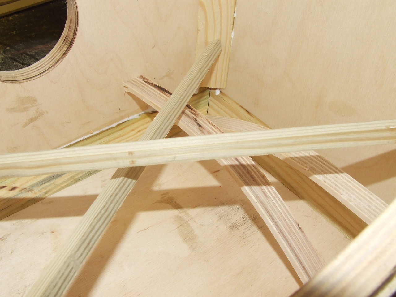

(#) Alkotó válasza Alkotó hozzászólására (») Okt 28, 2014 /
Kell vagy nem kell azt nem tudtam kihámozni, ezért "talán nem fog ártani" elvtől vezérelve beragasztottam a sarkokba egy merevítő profilt. Ettől jelentősen nőnie kell a doboz merevségének. Az elő és hátlap közé is betettem egy távtartót.
A mellékleten az egyik belső sarok látszik, de még benne vannak a kitámasztó rudazatok, amik a ragasztó kötéséig hivatottak rögzíteni a merevítő elemeket. Kicsit futurisztikus a fotó, éppen ezért gondoltam megmutatni.

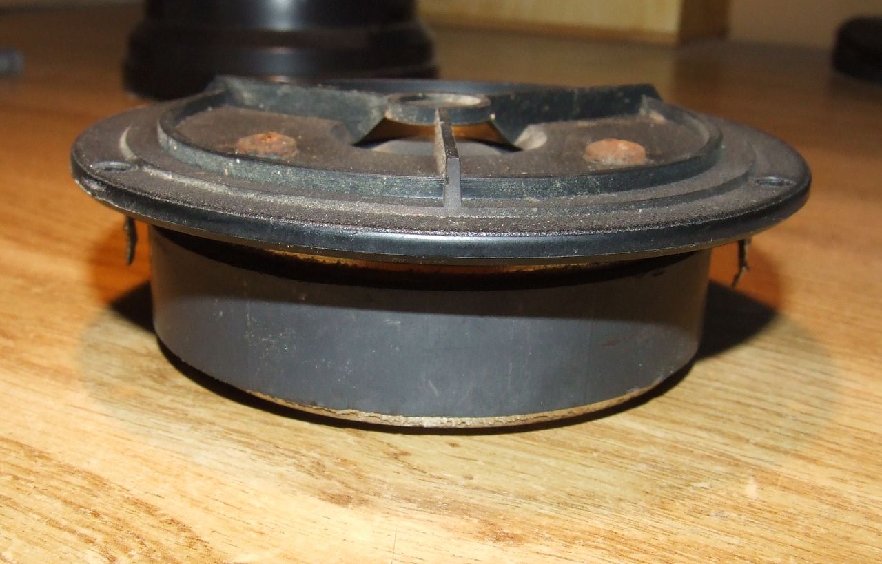

Azt gondolom, van egy kis félreértés. Nekem egy régi Orion magas-sugárzóm van, aminek nem ismerem az érzékenységét. De nem is innen közelítem a kérdést, hanem a tetszés oldaláról. Nem hajszolok semmiféle műszakilag ideális rendszert, éppen olyat próbálok létrehozni, ami szubjektív módon tetszik.
Ettől függetlenül megnéztem a linkedet is. Nem egészen világos számomra miért jobb egy két ellenállásból álló osztó, mint egy soros ellenállás, különös tekintettel az ajánlott több mint 20 W-os teljesítményekre.

(#) Szpisti válasza Alkotó hozzászólására (») Okt 29, 2014 /
Valóban - ha nem is félreértés, inkább félreolvasás történt részemről. Egy sorral utánad Zotya fórumtárs írt erről a SAL sugárzóról, ez kevert meg.
Az orion magas esetén tényleg nem túl indokolt az L-pad, nem annyival tér el az érzékenysége, hogy érdemes lenne vele foglalkozni.
Azzal viszont vigyázz,mert a műanyag membránja egy tartós túlhajtástól könnyen megpörkölődik, deformálódhat. Ez viszont indokolná a tekercs benthagyását.
Sajnos a 1,5kHz-től 10kHz tartományban ennek +-10-15 dB-es hullámossága van , de ha Neked "szubjektíven" megfelel, lelked rajta.
Van az Isophonnak egy KK10 magassugárzója, 3-4 ezer/db áron hozzá lehet férni időnként.
Ugyanabba a nyílásba passzol, és fényévvel szebben szól. Ha meguntad az Oriont hallgatni, egyszer majd próbáld ki

(#) Hangszoro2000 válasza Alkotó hozzászólására (») Okt 29, 2014 /
Egészen nem így működnek ám a szűrők egy valódi hangszóróval. De ebbe ne is menjünk bele. Leegyszerűsítve a problémakört ebben a felállásban előnyösebb egy elsőrendű szűrés iránykarakter és átviteli egyensúly szempontjából is. Egy rosszul megválasztott értékű másodrendűtől mindenképp jobb ha a terhelhetőséget nézed is. Esetleg, ha javítani akarsz a helyzeten, lehetséges egy 22 ohm körüli értékű ellenállást a magassal párhuzamosan bekötni. Több szempontból is segít, anélkül, hogy sokat rontana. Ha másodrendűsítenéd a szűrőt, akkor kb. 680uH körüli értékkel érdemes megpróbálni.
Ui. a magashsz membránja max. akkor sérülhet, ha felgyullad a cséve. Ami előfordulhat, mert papírból van.
A hozzászólás módosítva: Okt 30, 2014
(#) Szpisti válasza Hangszoro2000 hozzászólására (») Okt 30, 2014 /
„akkor sérülhet, ha felgyullad a cséve. Ami előfordulhat, mert papírból van”
Ehhez Te bizonyára jobban értesz, de én eddig Orion magasban csak polietylen membránossal találkoztam. Meg javító pillét is pe-ből láttam eddig. Az meg ha még papírból is van a cséve, a hőtől igencsak el tud deformálódni. Nem eggyel találkoztam még a hőskorban ilyennel.
Akkó' meg már csak dísznek jó
(#) Alkotó válasza Szpisti hozzászólására (») Okt 30, 2014 /
Szerintem összekevered a "membránt" és a "csévét". Utóbbira van a huzal feltekerve, tehát ha a huzal felmelegszik akkor ezt a cséve azonnal tudni fogja. Előbbi pedig a csévéhez van ragasztva és így "lökdösi" a levegőt.
(#) Szpisti válasza Alkotó hozzászólására (») Okt 30, 2014 /
Nemmondod!?
(#) Hangszoro2000 válasza Szpisti hozzászólására (») Okt 30, 2014 /
Hááát, van olyan is, hogy megmelegszik a membrán, és kimegy a formából, tényleg. De a papír is rossz hővezető. Mondjuk eleve elég gáz anyagból csinálták a műanyag membránokat...

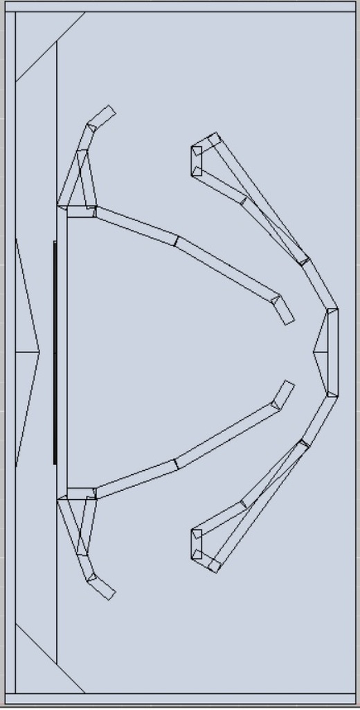

(#) meszi03 hozzászólása Nov 3, 2014 /
Van egy saját készítésű w-láda tervem. Vélemény róla? Megvalósítható? Mennyire szólna?
Ezt a hangszórót néztem bele: http://bolthely.hu/galaxisdiszkosbolt/id/04145_18_Sound_15W700_mely...gszoro
