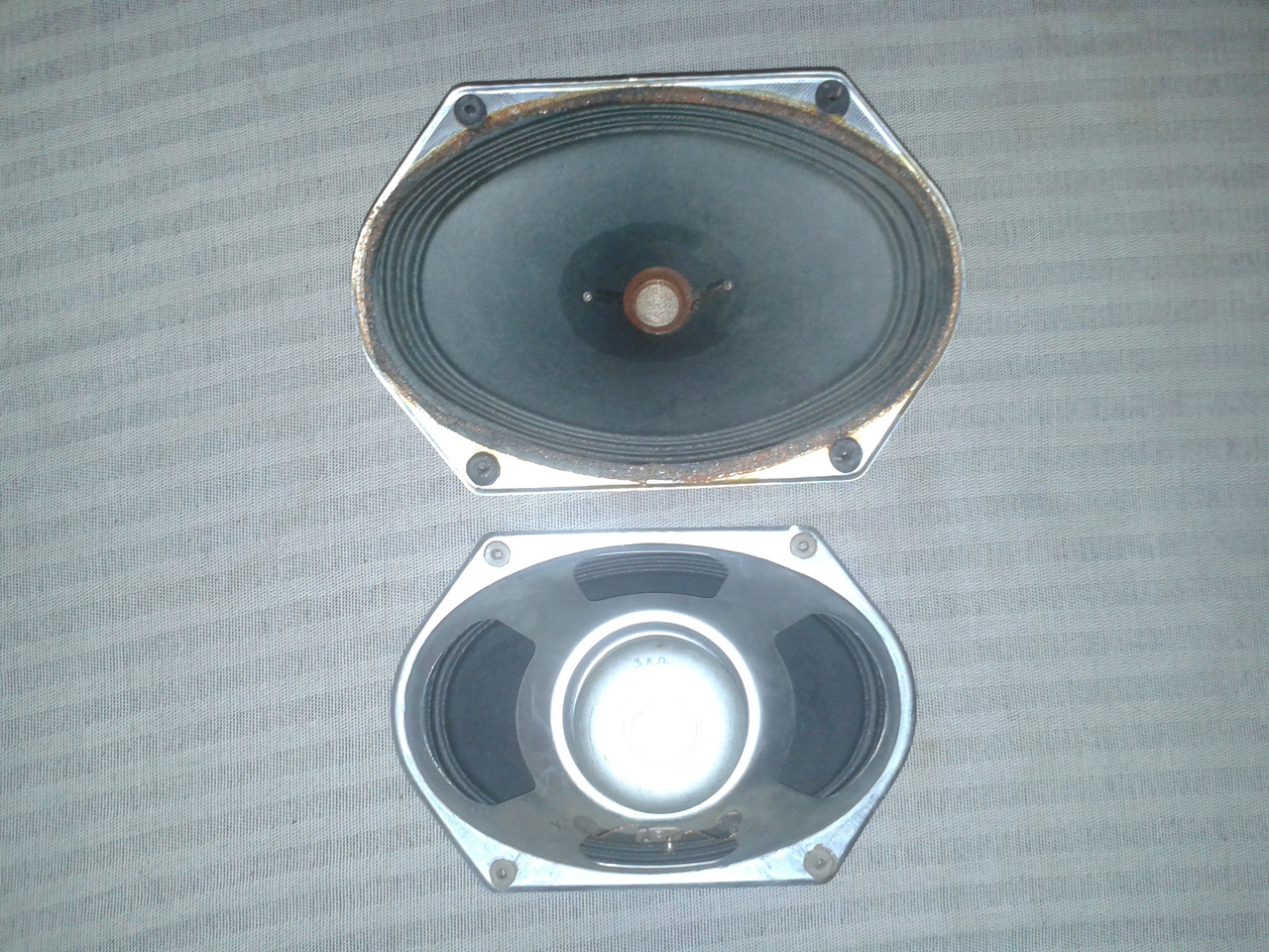

PCL86 SE végfokomhoz szeretnék csinálni valami hangládát. Szereztem két 4 wattos széles sávú hangszórót, szép állapotban és elvileg jó minőségűek. Segítségeteket szeretném kérni, hogy ezekről a hangszórókról mit lehet tudni, érdemes e velük foglalkozni, ha igen, akkor milyen dobozt ajánlotok hozzá ?

Mekkora ennek a mérete? Doboz nem biztos, hogy fog kelleni, ezek freeair hangszórók, lapba épitve működnek jól, esetleg zárt dobozban.
22*14cm. Elvileg valami lemezjátszóban volt.
