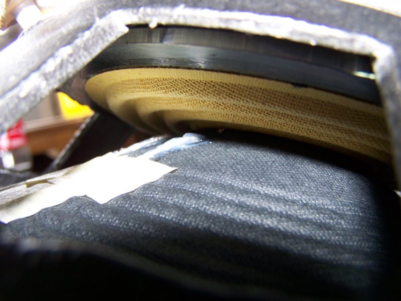

(#) pacal76 hozzászólása Máj 31, 2010 /
Gondoltam feldobom a topikot egy pár képpel.
Mivel most lettem kész ezzel a 25cm reflex középpel.
(#) pacal76 válasza pacal76 hozzászólására (») Máj 31, 2010 /
Egy probléma adódott sajnos 0,18 huzalt nem tudtam szerezni ezért 0,20 lett megtekerve. Így 7,4Ω lett, de így is szépen szól, és nem súrol bele sehol.

(#) hugi00 válasza pacal76 hozzászólására (») Máj 31, 2010 /
Milyen ragasztoanyagot hasznaltal a csevetest es a membran osszeragasztasanal ?
A keprol nekem ugy tunink, hogy egy kicsit suru.
- legalabis en jobban szeretem a folyekonyat.
Mert a papirral duffuzivabb kotest tud letrehozni.
A kesz csevetestett hogy szeded le a hengerrol ?
- nem szorul ra ?
