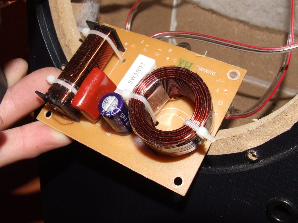

Ismeri Valaki a SAL 4610F hangfalak hangváltóját? Ha jól tudom ez a tipus van ráírva: DA900SL Ugyanis ilyen hangfalpárt vásároltam, de nekem kicsit kevés a közép és a magas hang. Szívesen olvasok ötleteket a promléma kiküszöbölésére/csökkentésére.
Rakd fel a hangváltó kapcsolását, és képet róla, úgy is kaphatsz segítséget!
Ez lenne a legegyszerűbb. Azonban nem választhatom ezt, mert a meglévőből kell megoldani a feladatot.
(ez olyan tanács volt, mintha az autószerelő azt mondaná, hogy vegyél újat mert ez rossz...) Kovidivi: estére készítek róla fényképet és kirajzolom a váltót.
Pedig nagyon jó tanács volt, tudom miről beszélek, kár, hogy nem hallgatsz rá.
Az a baj, hogy hiába fotózol estére, mert még én sem tudom képekből pontosan kitalálni a beépített hangszórók tulajdonságait, az új váltóhoz pedig egy impedancia-átvitel méréssorozat volna a minimum. Anélkül normális váltó nem fog születni, és a meglévőt sem lehet egykönnyen módosítani, mert pl. egy ellenállás cseréjével annyit változnak az impedanciaviszonyok, hogy a szűrők teljesen másképp viselkednek majd, mint eredetileg. Bár kétlem, hogy a kiskínaiak túl sok időt fordítottak volna a váltózásra...

Az ígért fotók. A tipp nem bizonyult egészen helyesnek. A mélyközepeknél (amik sorba vannak kötve) van váltó, de a 25centis mélynél sajnos nincs.

Idézet: „amik sorba vannak kötve” Ez teljesen biztos? Nem párhuzamosan? Csak mert az imp. kompenzáló 4 ohmra van beállítva. Nah, a lényeg, amit akartam írni, hogy ez még kevés a gondolkodáshoz, a tekercsek induktivitásértéke legalább még kell.
Nekem is úgy rémlik, hogy sorba vannak kötve a 16 cm-es sugárzók. Valamint azt is érdekesnek találom, hogy mindegyik hangszóró azonos polaritással van bekötve. Nem vagyok otthon ebben a témában. Biztosan egy csomó más dologtól is függ ez de nagyon sok hangfalnál látam már fordítva kötött közepet/magasat. Valamint elég vékonyka vezetékkekkel vannak összehuzalozva mint ahogy a fotókon is látszik. Talán érdemes lenne kicserélni vastagabbra, nem?
Erről a váltóról én sem találtam semmilyen használható információt, pedig kíváncsi lennék, hogy milyen frekvenciákon "dolgozik". A tekercsek induktivitását hogy lehet megméri? (jó tudom... kereső... bocsi)

Kisgomb által felvetett kérdésről mi a véleményed? Tényleg érdemes vastagabb (1.5mm2) vezetékekre cserélni a belső huzalozást? Kezembe akadt egy 4µF-os Remix kondi és kíváncsiságból kipróbáltam: szebben szólt a magas, kicsivel nyitottabb lett a hangja. Ha a magas 8Ω-os és 4-4.7µF van vele sorosan kapcsolva milyen alsó frkvenciát remélhetek?
Míg nem adsz induktivitásértékeket, addig nem tudom.

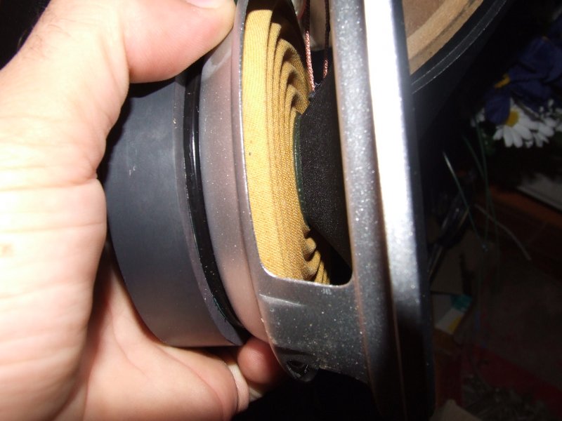

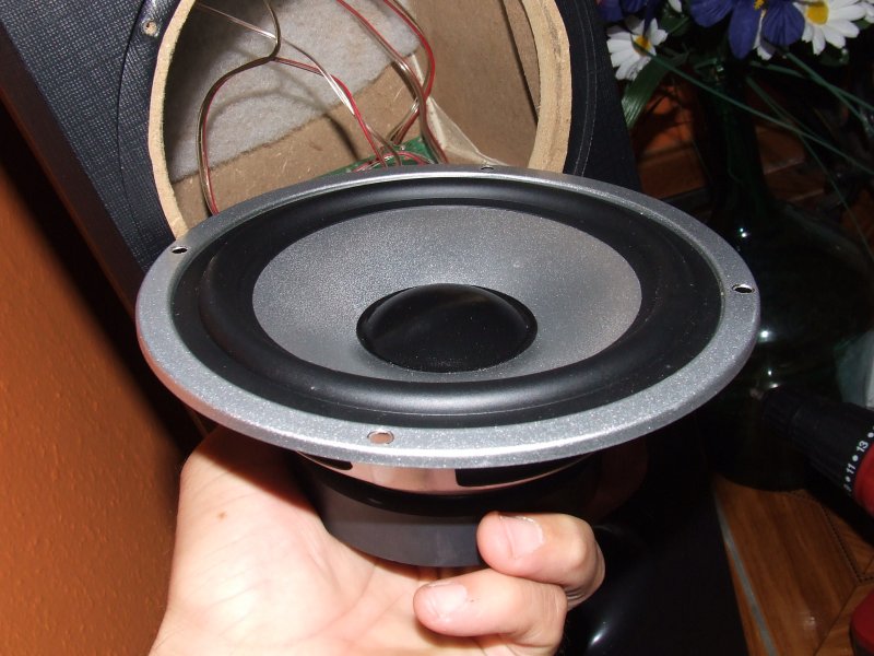

A panasz a következő: Kevés és nem elég részletes közép és magas hangok. Jobban nem tudom leírni... Mint tudjuk nem mindenkinek egyforma a füle, azt sem mondhatom, hogy hallgasd meg, mert lehet Neked tetszene és más lenne a problémád. A 16-os sugárzók egy külön dobozban vannak a hangfalon belül, de nincs kitöltve csillapító anyaggal. Szerinted érdemes lenne ezt korrigálni?
Érdemes. Fotó kéne a hangszórókról, hátha megálmodom a paramétereiket.
Készítettem, de sejtem nem sokra mész velük. :no:
Hát úgy 84-85dB körüli érzékenysége lehet, az átvitele meg kb. 4k-ig tart. A soros kapcsolás miatt ez az érték a két hangszóróra is érvényes, és ha ettől több lesz kiemelésekkel a mélytartomány hangnyomása, okozhat olyan érzést, hogy hiányosnak hallod a középtartományt. Ezen 8 ohmos impedanciát tartva változtatni igazából nem lehet, legfeljebb elhelyezéssel hangolható úgy-ahogy.
Esetleg próbáld kivenni a váltóból a 10u kondit ideiglenesen.. A magasnak viszont érzékenyebbnek kéne lenni ránézésre. Nem lehet, hogy hibás? |
