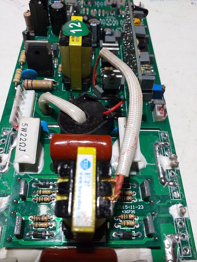

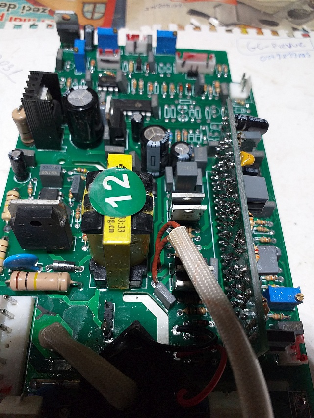

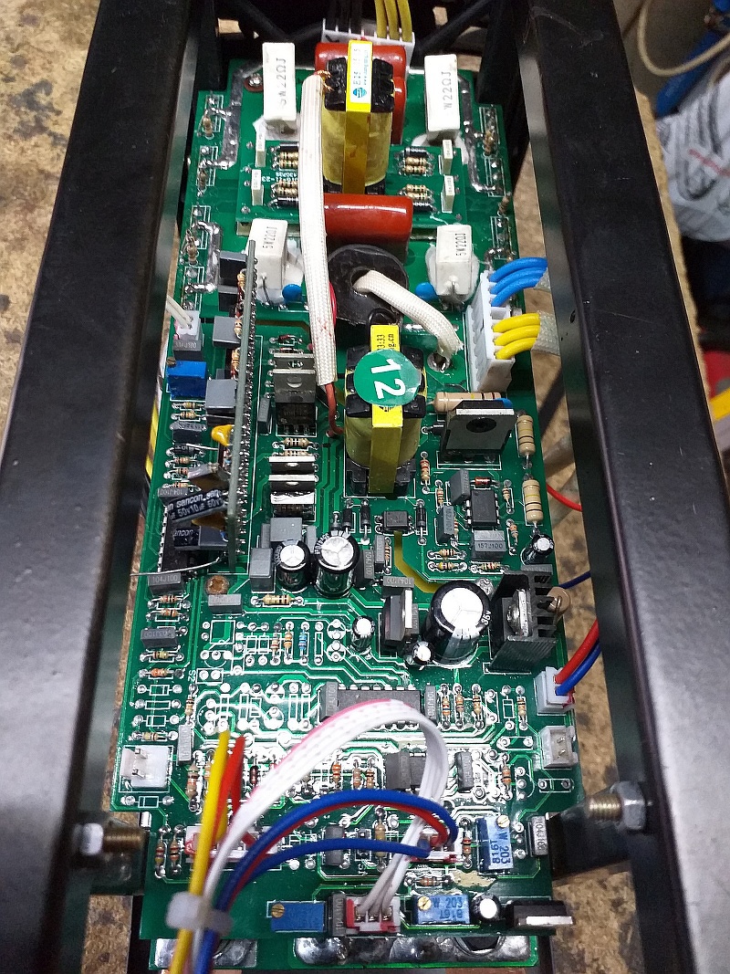

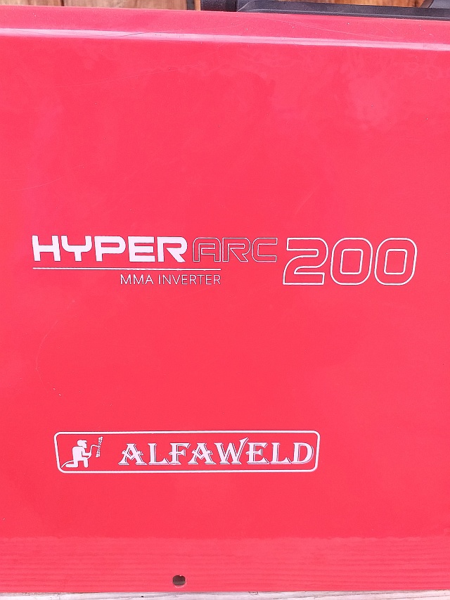

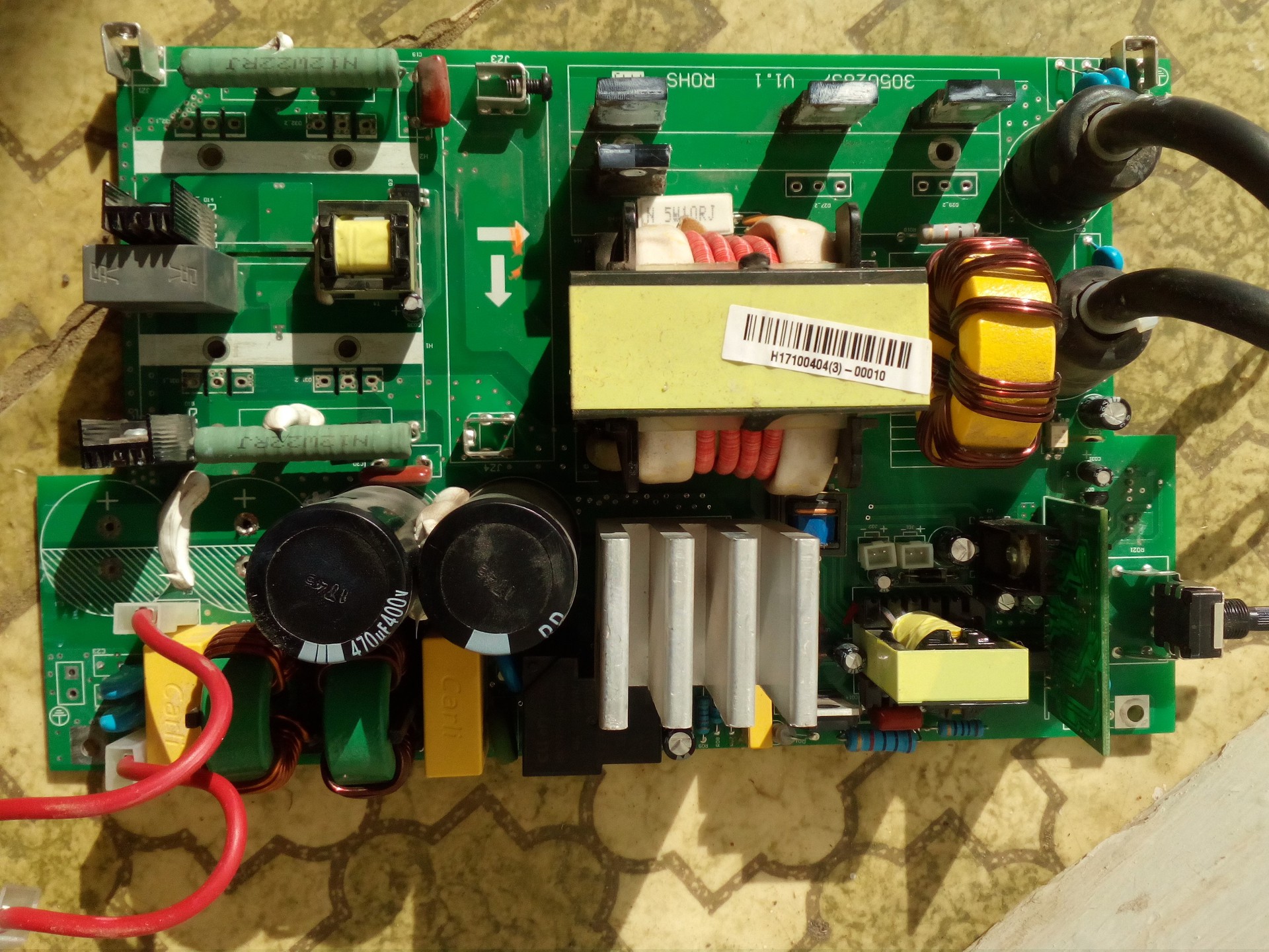

(#) laszlogruman hozzászólása Aug 26, 2019 /
Üdvözlök mindenkit.
Javításra hozzám került egy ALFAWELD HYPER ARC 200 inverter,végfok hibásan.Négy IGBT volt
zárlatos.Kettesével vannak,H hídba kapcsolva.A vezérlője UC 3846N és TL084. Sajnos,még nem
találtam hozzá kapcsolást.Ha valaki javított már ilyen gépet,vagy ismeri,netalán van kapcsolási
rajza hozzá,kérem ossza meg velem is.A vezérlő része szinte teljesen megegyezik a Pásztor István
által föltett képen levővel,amely itt található.
https://www.hobbielektronika.hu/forum/topic_post_2160245.html#2160245
Teszek föl pár képet a gépről.
Előre is köszönöm.
Üdv! Laci.

(#) laszlogruman válasza Chipmunk1960 hozzászólására (») Aug 29, 2019 /
Helló !
Köszönöm. Sajnos a gépnek valami szabályzási problemája van.
Első IGBT cseréje útán,elkövettem azt a hibát,hogy nem műterhelésel teszteltem,hanem elektródávl. Persze előtte szkóppal végig néztem a jeleket,
de nem láttam semmi rendeleneset. Minimumra letekert árammal nem
tudott ívet fogni. Följebb állítottam az áramot,kijelző szerint 50A ig, és
durr. Négy tranzisztor szószerint elrobbant.Ekkor a vezérlésbe is tett kárt.
A meghajtó trafónál ki kellett cseréljek mindent. Ismét szkópolás,vezérlő IC-é
től a tranzisztorok gatejék ig. Nem nyitnak egymásra,jók a jelek. IGBT csere.
Most már műtereléssel próbáltam. Egy vastag,fi 2,5-ös huzal ellenállás,
értéke 0,5 óhm körüli. Ahogy növeltem az áramot, egy halk pukk,útánna
se kép,se hang. Tehát valami nincs rendjén vele. Kapcsolás hiányában
nem lessz egyszerű, de megpróbálom vissza rajzolni. Bocs,hogy ilyen
hosszúra sikerűltem.
Üdv! Laci.
(#) Chipmunk1960 válasza laszlogruman hozzászólására (») Aug 30, 2019 /
A 2 IC számát írd már le a vez panelom, hátha találok valamit, nekem a 3140- SG3525 páros van a vezérlőn. A gyárilag megadott IGBT-k kerültek bele? Védődiódás, u.a Q(ds) érték.

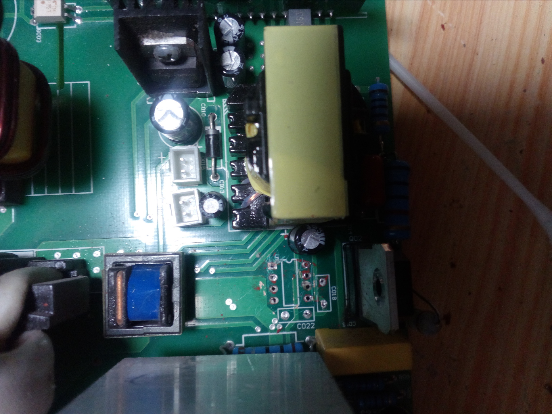

(#) 13_Balu50 hozzászólása Aug 30, 2019 /
Egy inverter segédtápja nem indul, az ic jó már 3 is olt benne valami más gond lehet nem bírok rájönni, gondolom valami letilthatja, mert sem segédtápról sem hálózatról nem indul.Jó sok időt fordítottam amire találtam olyan kapcsolási rajzot ami jó hozzá. Ennek birtokban sem sikerül beinditani a segédtápot.Két külső segédtápról inditva a vezérlés jó. A Nagyteljesitményű IGBT-k Diódák jók kiforrasztva is megnéztem.
(#) Chipmunk1960 válasza 13_Balu50 hozzászólására (») Aug 30, 2019 / 1
Szia, Itt van mintakapcsolás, össze tudod hasonlítani. De tegyél be egy foglalatot az IC-nek, míg teljesen szét nem megy a nyák. Ez általánosan használt IC sok dologban, ha minden jó, akkor nekem már az imp Trafóban volt a hiba...
(#) 13_Balu50 válasza Chipmunk1960 hozzászólására (») Aug 30, 2019 /
Raktam bele foglalatot, na a trafót még nem néztem. Nem értem mert a HI+ ról megkapja a tápot meg is van a 7 lábán +14 V körül, viszont a ref 5v már nincs semmi, és a kimeneten sincs semmi. Kifogtam volna az összes selejt IC-t.
(#) 13_Balu50 válasza 13_Balu50 hozzászólására (») Aug 30, 2019 /
A trafó teszterrel mérve 5-6 láb között 0,4R és 160uH, a 7-9 láb között 0,13 R, de induktivitást nem írt hozzá akár hányszor mértem. Nem a 7-9 láb között kellene nagyobb ellenállás értéket mérnem ? Trafó lenne a hunyó, ha az akkor idióta vagyok, hogy mit szívtam vele. Bár ezek ritkán szoktak meghibásodni fel se merült bennem, csak a szakadást néztem multival, de az nem volt.
(#) latyakosa válasza 13_Balu50 hozzászólására (») Aug 30, 2019 / 1
Labortápról indítod az IC-t ? Ugy rémlik 16V alatt nem indul be (startup treshold)
(#) 13_Balu50 válasza latyakosa hozzászólására (») Aug 30, 2019 /
Köszönöm, igazad van amint eléri a 16 V-ot, megjelenik a 8 lábon az 5V ref feszültség és a 6 lábon a kimeneti jel is . Akkor ezek szerint a HI+315V -hoz kapcsolódik 3 sorosan kapcsolt 56K ellenállás ebből viszont a 7 lábon csak a VCC+ 12-14 V között ugrál valamelyikkel vagy minddel gond lesz. Cserélem őket aztán meglátjuk.
A hozzászólás módosítva: Aug 30, 2019
Az adatlapján ott is van (Startup treshold) min 15V, de mérve labortáppal 16V-nál indult be az UC3842 ic.

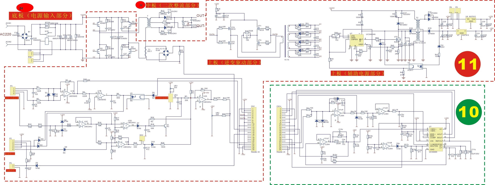

(#) myk02 válasza laszlogruman hozzászólására (») Aug 30, 2019 /
Helló Laci!
Nekem így első ránézésre ZX-7 szériás panelnak tűnik.Ennek a vezérlése is az általad megadott IC-kel van megoldva!Itt a rajza,hátha használható!
Üdv. Miki
