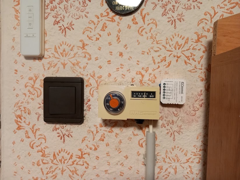

Egy lakásfelújítás alkalmával átálltam klímás fűtésre, amit iszonyatosan megbántam. Miután egy évig fagyoskodtam a klímával fűtés mellett, idén vettem újra két, nagyon modern kivitelű Stiebel hőtárolós kályhát, a világ összes pénzéért, de egy percig sem bántam meg a kb. egymilliós beruházást. Nem érdekel a többlet fűtési költség, az a lényeg, hogy újra van a lakásban egy rendes fűtőtest, egy hőtömeg, amely iszonyatosan jó hőérzetet ad a klímás / hőszivattyús fűtéshez képest. Na de a kérdésedre visszatérve, ahogy írták itt a srácok, ez a ventilátor feszültségejtő ellenállása. Azért van, hogy ne fújja ki a kályha túl gyorsan a hőt, illetve így éjszaka sem zavaró a hangja. Megnyugtatlak, az eredeti is melegszik. Én a saját kályháimban anno egy picit még növeltem is az ellenállás értékét, mert nagyon zavarnak a zajok éjszaka. Egyébként az eredeti Elekthermax fali termosztátban két ventilátor állás volt, egy ellenálláson keresztüli és egy direktbe kötött ventilátoros. A turbó fokozatban gyorsan fel lehet fűteni a szobát, a sima meg amolyan csendes, éjszakai mód. Lásd a csatolt képen. Ha nagyon zavar az ellenállás melegedése, beépíthetsz a helyére egy 230V/110V trafót is (vagy valami más hasonló szekunder feszültséggel), az jelentős hőveszteség nélkül hajtja majd meg a ventilátort. Néhány régi berendezésnek, pl. régi elektroncsöves rádiónak van többféle primer leágazásos trafója, azt autótrafóként használva kikísérletezheted az ideális feszültséget. A hozzászólás módosítva: Okt 22, 2025
