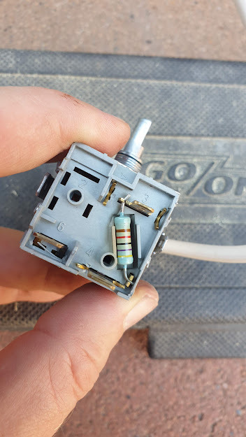

Rendben, megértettem, úgy voltam vele, hogy így is, úgy is rossz a termosztát, akkor egy próbát megér az állítgatás Akkor rendelek egy ilyen ranco-t, mivel a gyári 600mm kapiláris csővel rendelkezik, ezért az általad javasolt szabályzó lesz valóban a megfelelő (700mm) Esetleg a bekötésben tudsz segíteni? Nem nagyon találtam erről használható leírást a neten, és eltérő a két termosztát kiosztása... Köszönöm a sok segítséget!
Szevasz!
A "lábakhoz" számok tartoznak: 3-4-6 szokásosan. Amit kikötsz jegyezd meg, jó eséllyel mindegyik ugyanazon számú lábakkal rendelkezik. Egyszer valamikor úgy fél éve feltettem egy RANCO termosztát gyűjteményt. Megtaláltam: VI109-et nézd.. Van gép (hazai, régebbi) ahol 6-os a barna, 4-es a fekete. Üdv: StMiklos
Szevasz!
Vezetékszínek vannak? Ami kilámpázható: ha ütközésig balra van csavarva, akkor ki van kapcsolva. Így a 3-4 között rövidzár var, mert +6 felett indította a kompresszort. A Whirpoollal az a baj (általában), hogy helyére dugva létrejön a kapcsolat. Más is (klasszikus) használható, de nem megy bele a fészekbe, Régen csináltam, de így van, ahogy emlegetem? Az eredeti termosztát khm.,. nem olcsó. Üdv: StMiklos

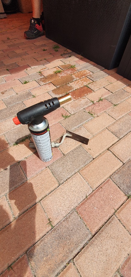

LG kétajtós vízadagolós hűtőszekrény ajtajában a zsanérnál eltörött a vízcső. Lehet azt az ajtót bontani hogy kicseréljem azt a csövet? Megoldottam de kicserélném egybe ha van rá megoldás.
Rögtönzött tükörhegesztést alkalmaztam. Azzal ami volt a tulajnak. Köműveskanál+ gázlámpa. Tökéletes lett. Szét se tudtam tépni és nem is folyik.

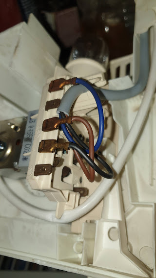

Szeretnék segítséget illetve tanácsot kérni a kb 17 éves Whirlpool hűtőgépem meghibásodására. Eddig szépen működött de mostanában már a lenti nagy részben csak +15 fok van, ami ezelőtt +7 körül volt . A mélyhűtő rész tökéletesen hűt most is de a lenti részben már a felbontott csomagolt szalámik 2 nap után megromlanak ! Kis nyugdíjas vagyok , talán sikerülne megcsinálnom ha nem komoly beavatkozásra lenne szükség ! Előre is köszönöm a segítséget !
ok.. melyik két láb lehet az , ki tudom mérni műszerrel, nem vagyok elektro mágus
Gondolom a két fenti szélesebb saru, azokat kössem össze a hűtőben amik erre a lábra mennek ,igaz ? barna és fekete megy azokhoz kimértem
A hozzászólás módosítva: Jún 3, 2022
Szevasz!
Azért picit nem ártana visszaolvasni ebben a témakörben. máj.25-én sokadszorra tettem fel a Ranco termosztátok gyüjteményét hasznosításra, mert igaz hogy előre megyünk, de a múltat nem nézzük? Bekötése mint a VI 109-es, ott is van ellenállás és 4-6, amit összekötni kell. Még a színeket is megadtam, az is stimmel... (Viszont végre valaki, aki tisztességes, használható fotókat ad!) Sok sikert! Üdv: StMiklos A hozzászólás módosítva: Jún 3, 2022
ok . köszi !! -nem tudtam h az a lista rám is vonatkozhat .... tesztelem majd, hűt-e rendesen egyfolytában üzemelve.
