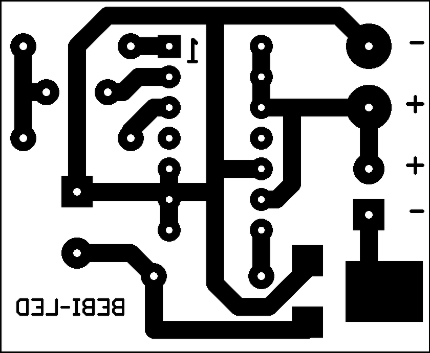

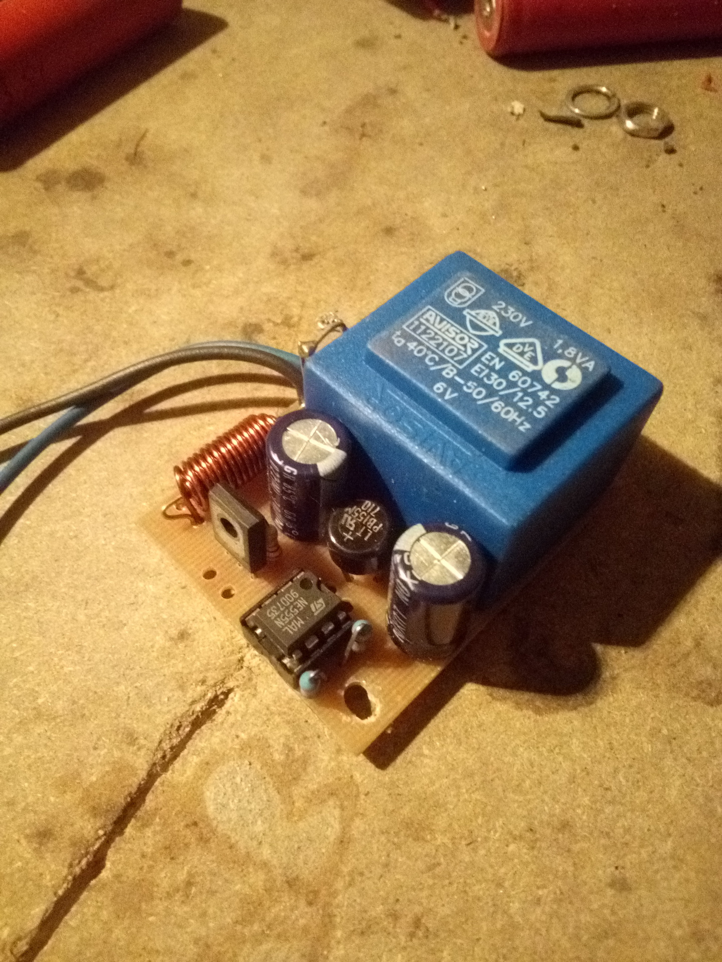

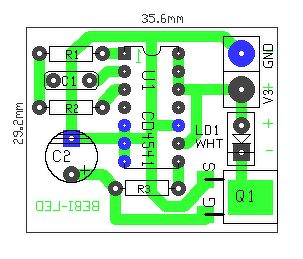

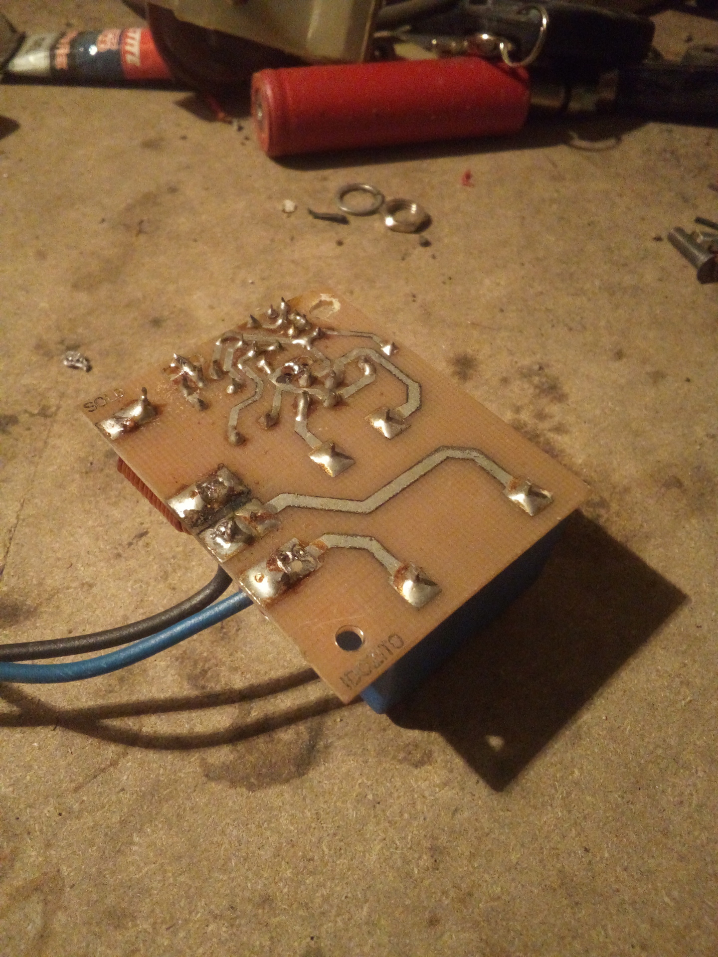

(#) kalmi.kalmi hozzászólása Ápr 17, 2020 /
Gyerek fali-lámpába kellene egy időzítő.
Ha áramot kapna akkor bekapcsolnának a led-ek, 5 perc után kikapcsolnának vagy elhalványodnának.
2 ceruza elemről megy, így az elemek hosszú életűek lennének.
A hozzászólás módosítva: Ápr 17, 2020
(#) proli007 válasza kalmi.kalmi hozzászólására (») Ápr 17, 2020 /
Hello! Ha egy mikrokontroller nélküli megoldás is megfelelő..
(#) kalmi.kalmi válasza proli007 hozzászólására (») Ápr 18, 2020 /
Nem ismertem ezt az Ic-t. Köszönöm.
(#) kalmi.kalmi válasza proli007 hozzászólására (») Ápr 22, 2020 /
Végül megépítettem egy attiny13-al a vezérlőt. 15 perc alatt dimmereli le a ledek fényét. Egy attiny13a egy 100nf kondi egy 1kilós ellenállás és egy bss138-as fet az egész vezérlés. 15 perc után lekapcsolja a maradék fényt és természetesen kikapcsolja önmagát a attiny. Ha újra kapcsoljuk akkor újra indul az időzítés.

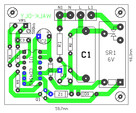

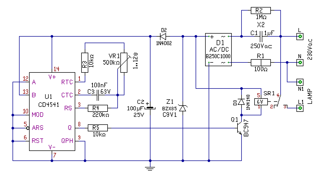

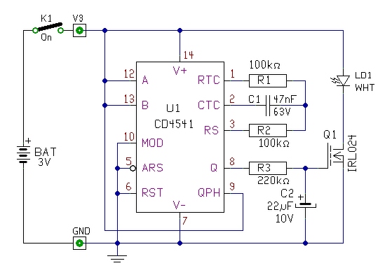

(#) sany hozzászólása Jún 27, 2020 /
Időzítőt szeretnék készíteni. Ebben kérném a segítségeteket.
Az időzítőben CD4541 -es IC-t alkalmaznék. A feladata az lenne, hogy egy adott beállított időközönként 0-2-6-8-10-12 sec letelte után meghúzna egy relét és addig úgy is maradna amíg a tápfeszültség meg nem szűnik. Ebben kérném segítségeteket. A tápfeszültségnek 230V kellene lennie, ezt RC taggal "transzformálnám le". Az alkalmazott relé 6V -os lenne.
Köszönöm a segítségeteket.
(#) proli007 válasza sany hozzászólására (») Jún 27, 2020 /
- Ilyen rövid időzítésre (nem lehetetlen, de) kár a 4541-et használni, amiben 16 tagú számláló van.
- Mit jelent a 0-2-6-8-10-12 sec időzítés? 0..12 sec tartományban szeretnéd állítani? (0 sec-et egyébként nem időzítünk.)
- Ha kondival készíted a tápot, akkor a 6V-os relé sem ésszerű választás. Mert annak áramigénye általában 4-szer annyi az áramigénye mint egy 24V-os relének. Tehát a relé miatt négyszer akkora X2-es kondi kell. (A relé áramot is illene megadni.)
A hozzászólás módosítva: Jún 27, 2020

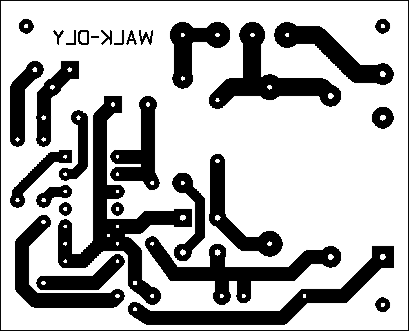

(#) proli007 válasza proli007 hozzászólására (») Jún 28, 2020 / 1
Hello! Közben úgy gondolom, hogy rájöttem mire készülsz, gyanítom hogy egy kerti út világítása lesz, ahol minden időzítést a helyszínen szeretnéd elkövetni. Megrajzoltam..
(#) sany válasza proli007 hozzászólására (») Jún 28, 2020 /
Jól gondoltad valóban így kell időzíteni, kimaradt a lépés szó. Terepasztalhoz lesz, egy ismerősnek. Nagyon szépen köszönöm, bár elég lett volna ha csak segítetek elindulni. Azért 6V-os relét gondoltam, mert ebből nekem itthon van több darab is, a használni kívánt relé F1C0006V típusú.
Hálás vagyok neked.
A hozzászólás módosítva: Jún 28, 2020
